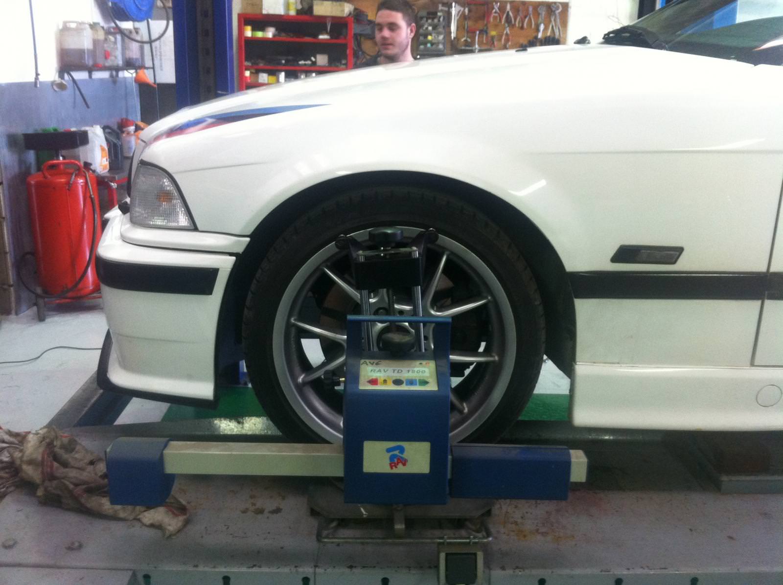

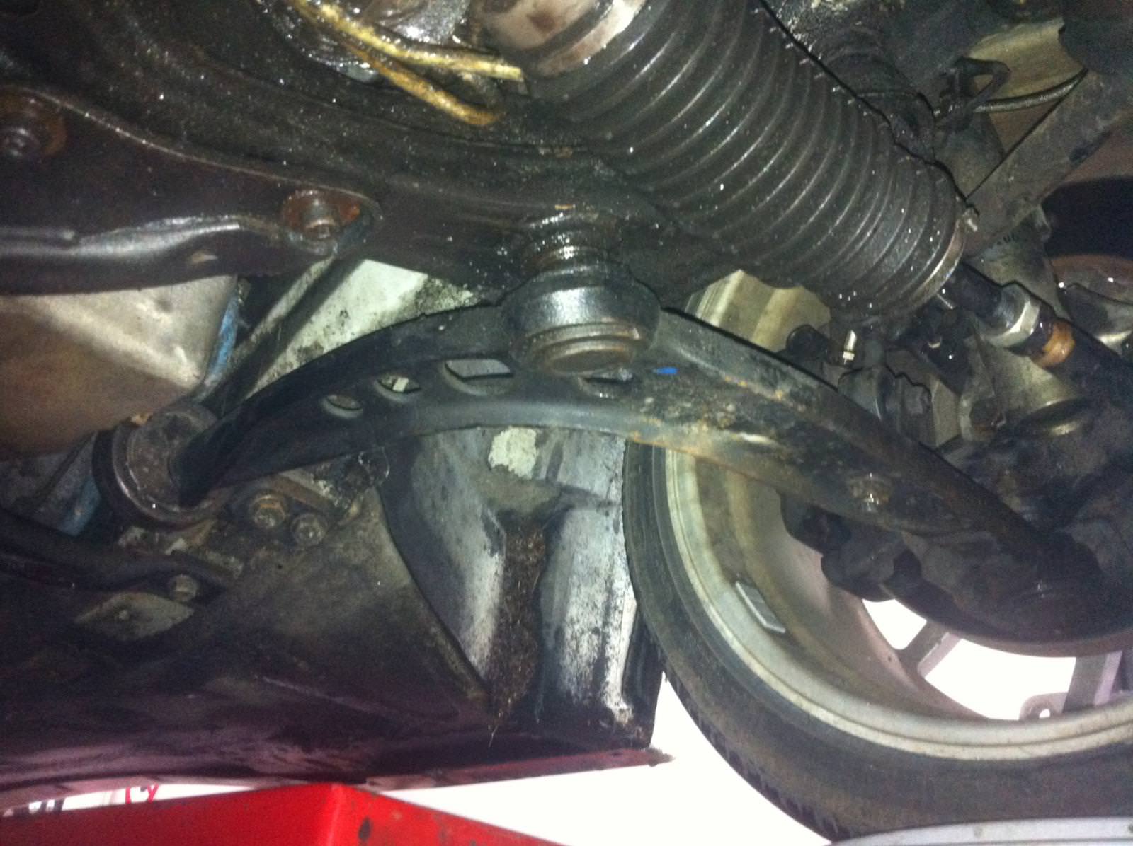

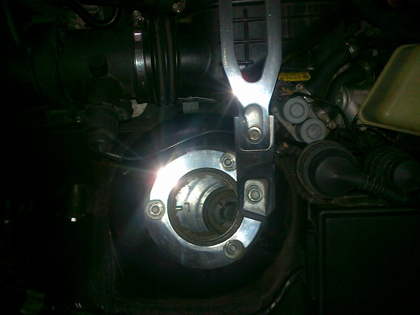

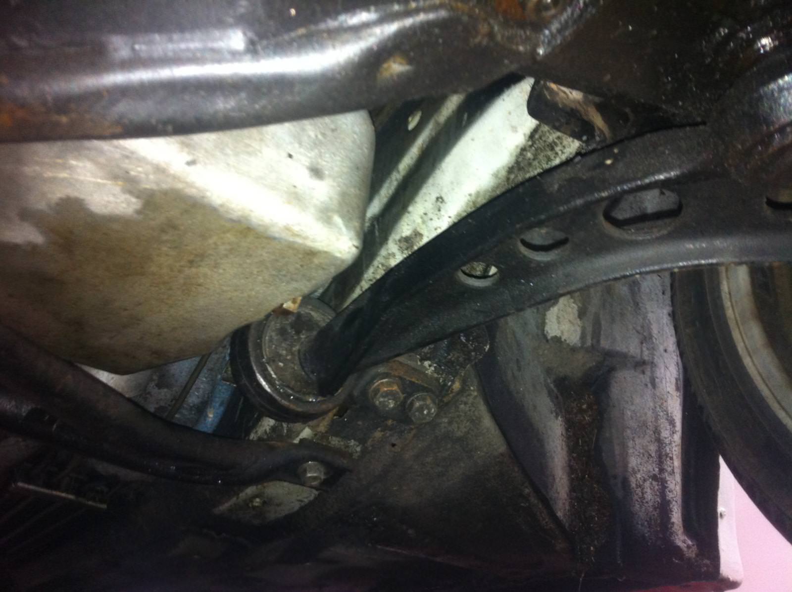

Voici mon souci un ami a un banc para on a posé le m/// dessu
Mais mes valeur de chasse ne sont pas bonne du tous !

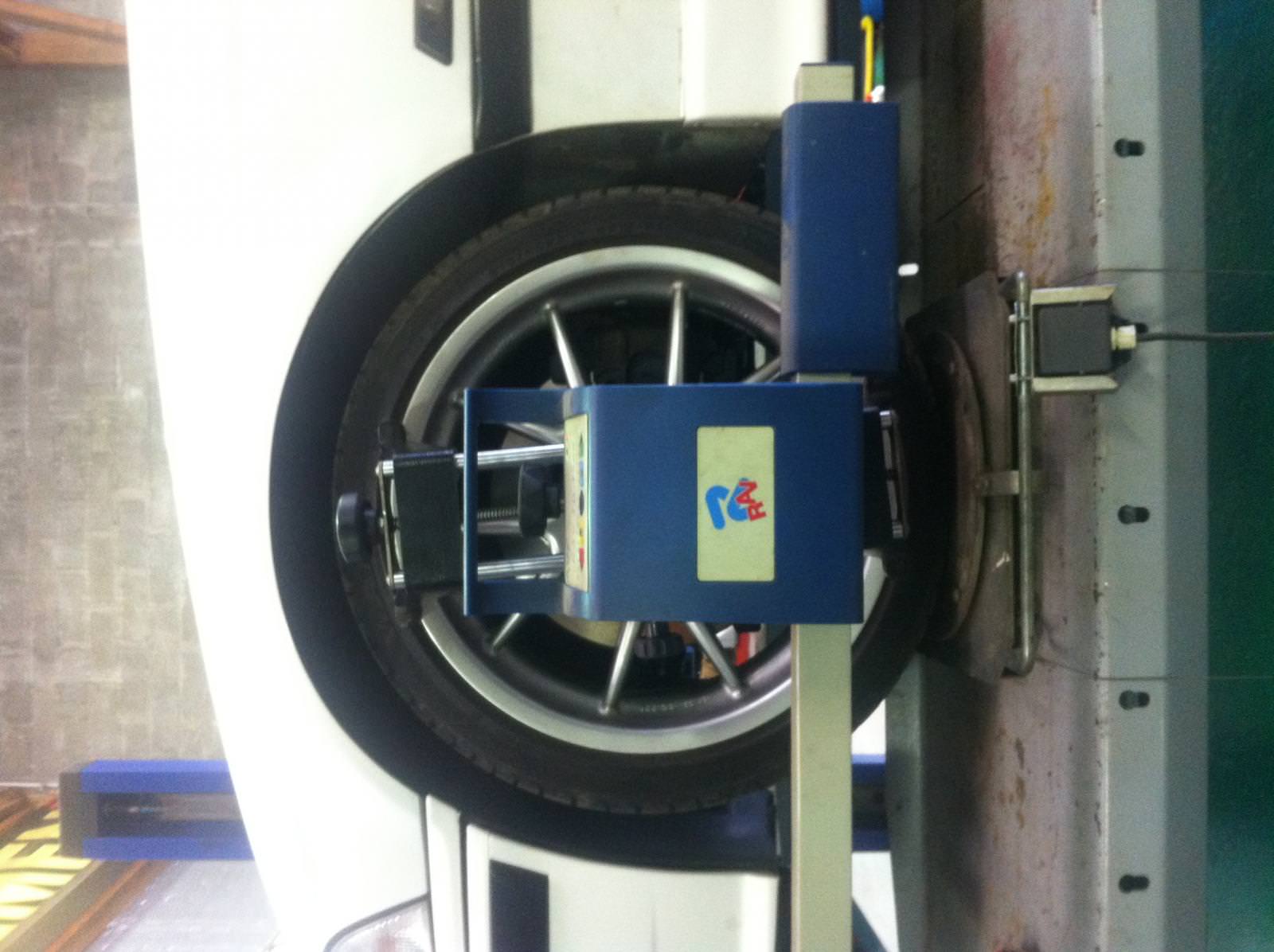

Passe 2 fois a 20 jour d intervalles !!
Le banc donne 4* chasse de chaque côté en gros alors que je devrai avoir 6 a peu près ...??
Une idée du pk ?
Chassi. 318
Triangle m/// sigle dessu

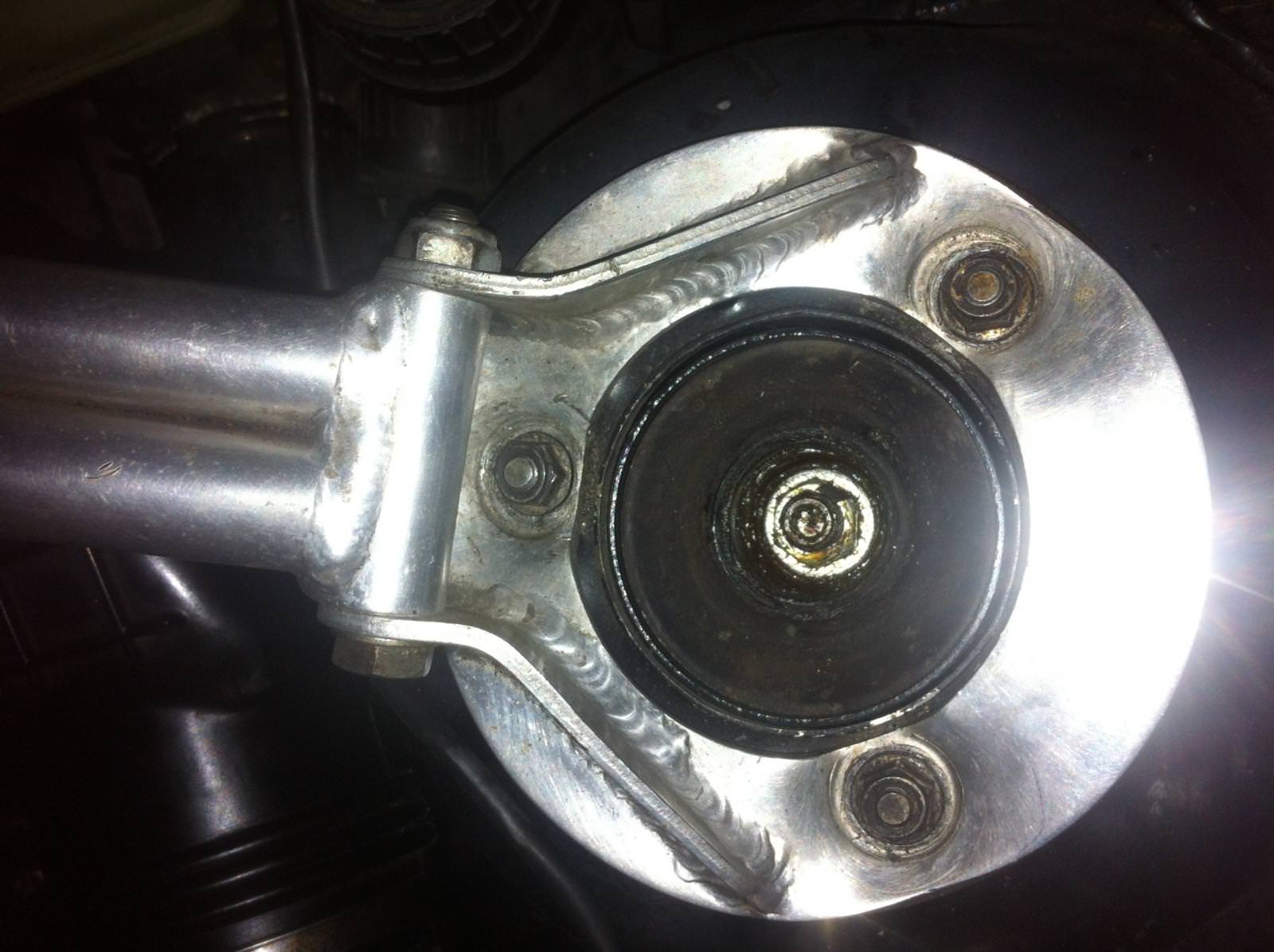

Silendre bloc excentre de 3l
Coupelle m3 3l ( donc pas excentre )
Combine fileté
Voici des photos si vous voyez un truc qui cloche ...

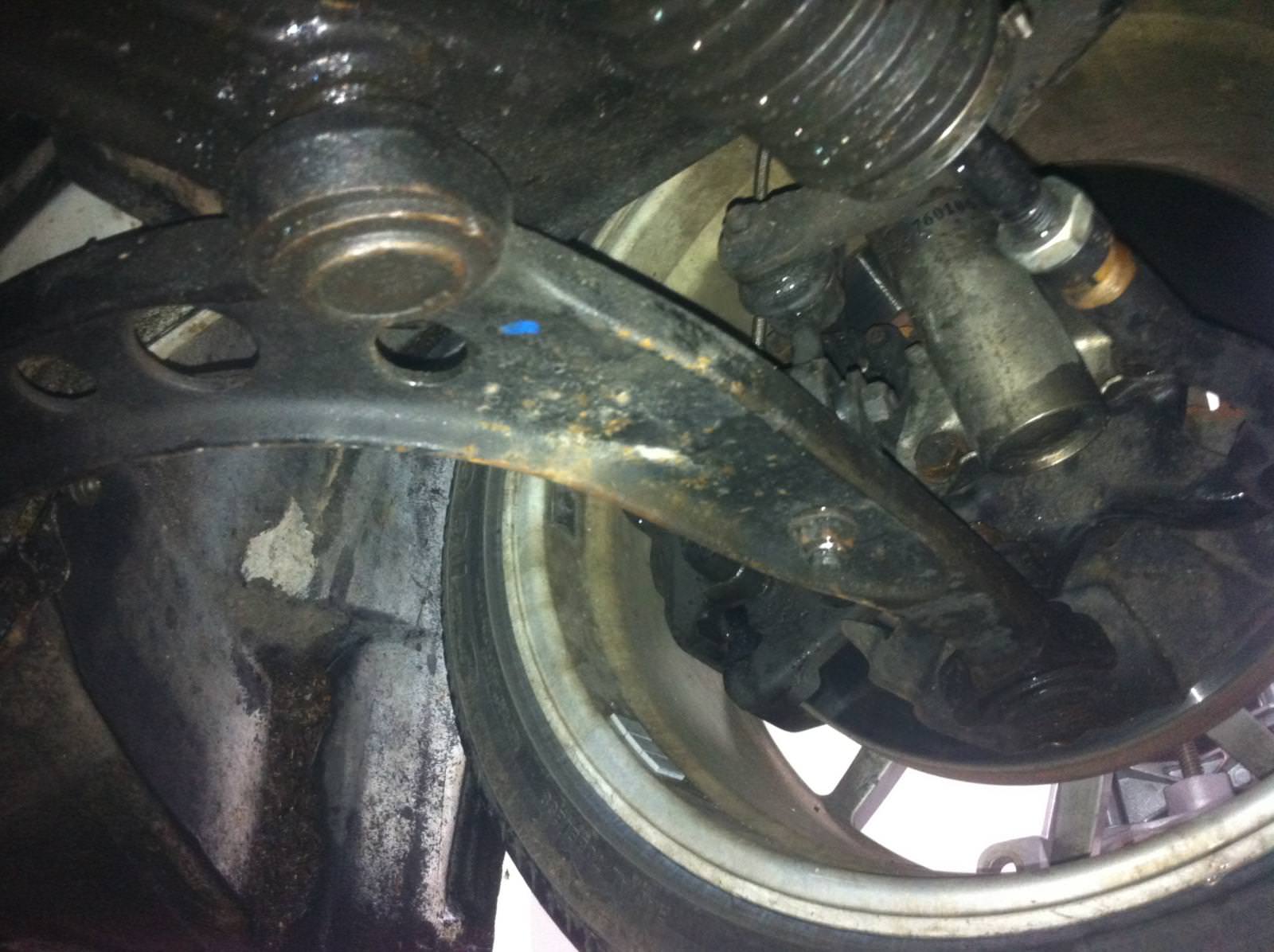

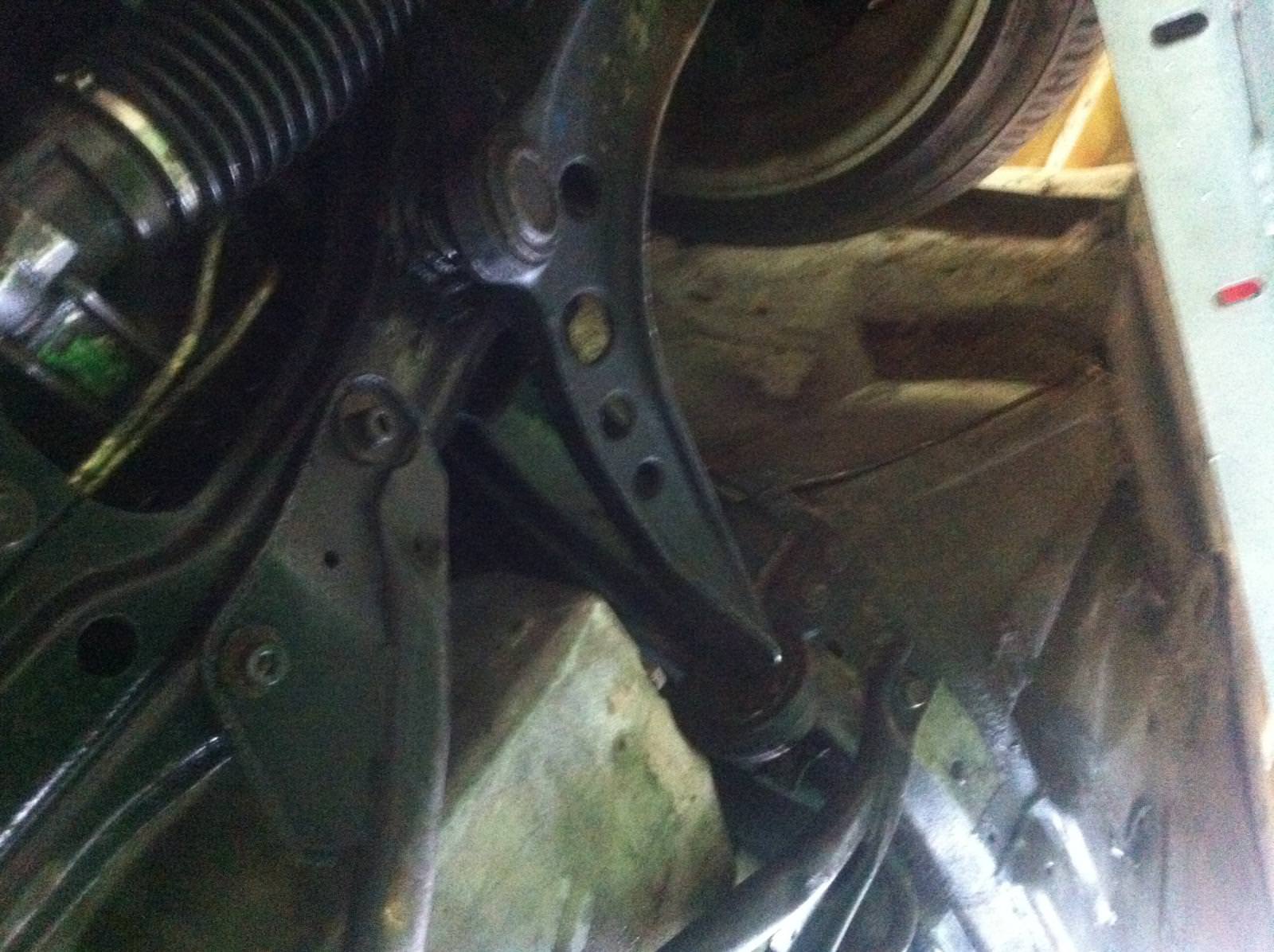

triangle 3.0 ou 3.2 ?
car la 3.2 prend de la chasse par la coupelle , la 3.0 par le silenbloc de triangle ...
donc on pourrait penser que des triangles de 3.2 montés avec des coupelles de 3.0 ne soit pas top , malgré les silenbloc de 3.0
même si en theorie , il me semble que les triangle de 3.2 donne + de chasse ...
La j avoue Je serai pas te dire ... J ai juste vérifier qu y a bien le sigle m/// ... Et pour toi a l œil il pourrai avoir que 4' ?
à l'oeil, on voit que c'est pas des triangles de 3l2.
prends une photo stp de coupelles et une ou l'on voit en entier le dessous du triangle. par contre t'as vu ou gravé M sur le triangle ?

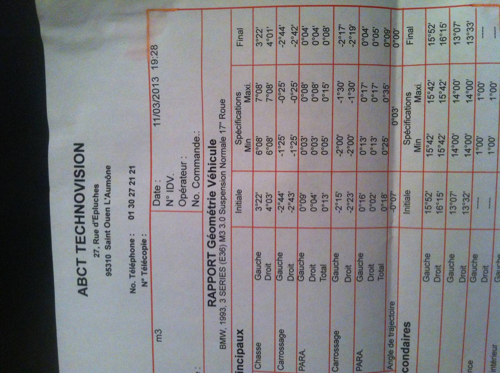

Premier coup c était
+2,58 et +3,34
La se coup si
+ 4
pas de siglage M sur les triangles, en effet tu confonds avec l'arrière.
c'est pour ça si tu peux faire une photo du triangle et des coupelles on y verra plus clair

Toujours souci chasse ... Donc surment pas bon triangle ...?post-10538-0-41467400-1363033524_thumb.j
Voilà a vos clavier lol
Je suppose mauvais triangle ...?
Une idée du gain de chasse avec les coupelles de 3l2 inverse ?

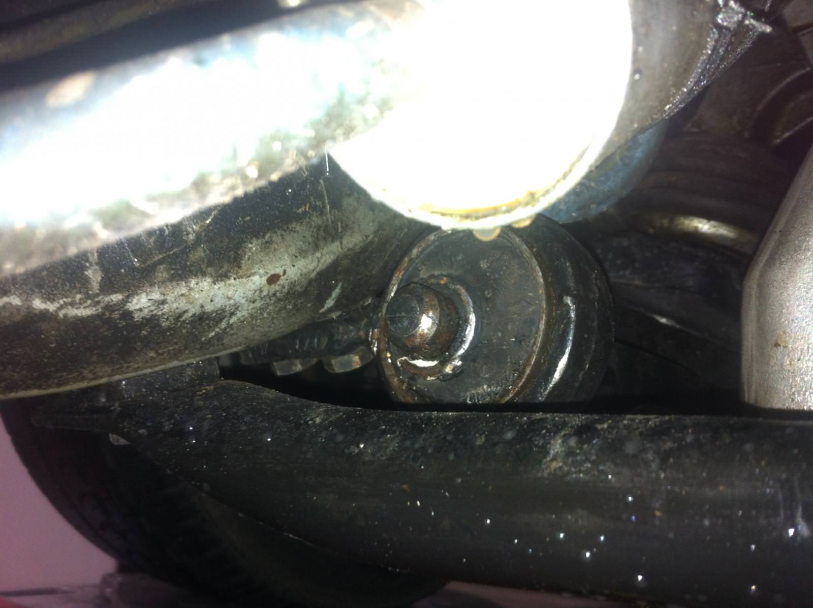

ton soucis est sur la dernière photo, celle ou on voit la coupelle
Pk ?
Les 3l aussi son excentrai comme les 3l2 ??
En lisent le forum j ai lue
Coupelle de 3l2 inverse = plus de chasse
Qui donne en gros 6 de chasse mais c est les valeur que donne le constructeur ... ??
Je comprend pas !!
avec les 3l2 c'est en carrossage que tu gagnes quand tu les inverses et non en chasse.
bon allez, j'arrête de te faire galèrer : achète des coupelles de M3 et ton soucis sera résolu :-D
coupelle de 3.2 =
+ de chasse
coupelle de 3.2 inversée =
+ de chasse et + de carrossage

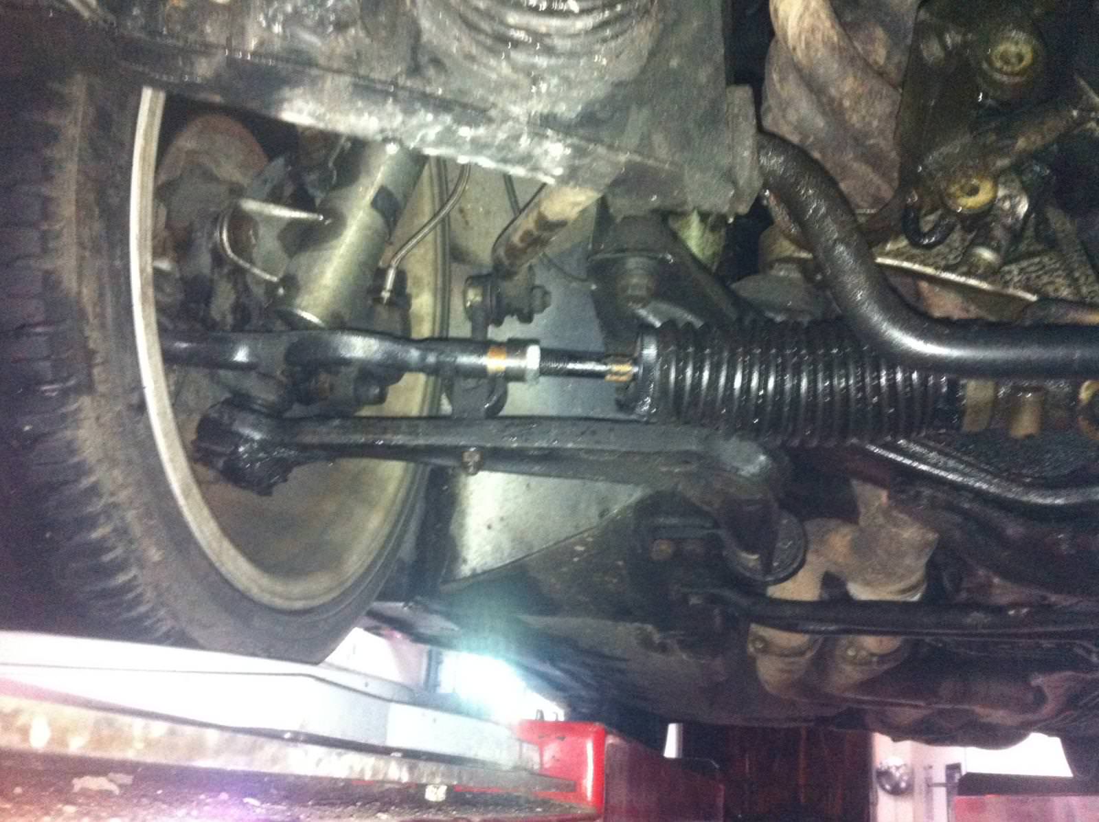

Le gas aurait pu te regler le para arriere comme il faut !
une coupelle de 3.2 Oem en montage "standart" ... celle de mon cab ...
et il me semble oui que celle du 3.0 sont un petit peu excentrée mais moins que celle du 3.2
tu doit avoir des coupelles de " non M "
