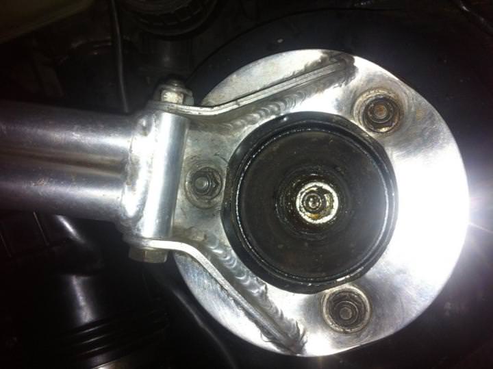

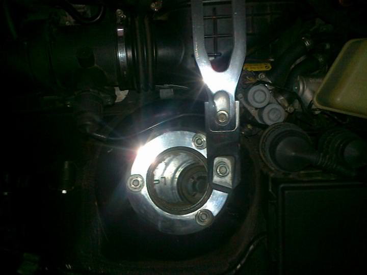

coupelles E36 normales : entièrement centrées, c'est ce que tu as sur ton auto.
coupelles 3L : centrées mais reculées pour donner de la chasse
coupelles 3L2 : excentrées au niveau carrossage et reculées pour donner de la chasse.

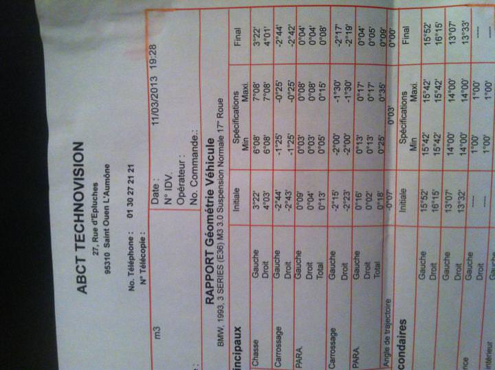

Ton 4 de chasse correspondrait +/- à un réglage de 318
Ça était trouve pour la chasse !
Ça vien des coupelles d amortisseur avant qui ne sont pas des m///

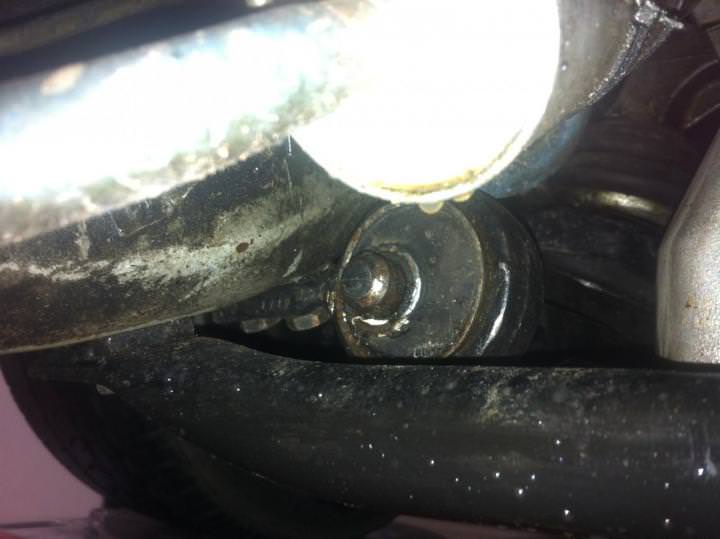

Dit moi sur triangle le silendre bloc du bas le rond
Sur 3l est bien excentre ? Oreil de mikey ?
Sur 3l2 il
Est comment ?
Pour toi mes triangle son des triangle de m3 ??
Combien chasse d âpres toi je pourrai avoir avec des coupelle de 3l2 ?
sur 3l2 il est centré.
pour moi ça ressemble à des triangles de m3

Si tu mets des coupelles de 3,2 inversées, tu devrais avoir 7 de chasse et 2 à 2,5 de carrossage et c'est bon !
