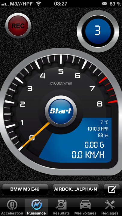

Aujourd'hui c'est de PerfExpert qu'il s'agit , disponible sur Android et iphone .
On va commencer par l'interface qui est très sympa (testé sur iPhone 5, je n'ai pas d'android).

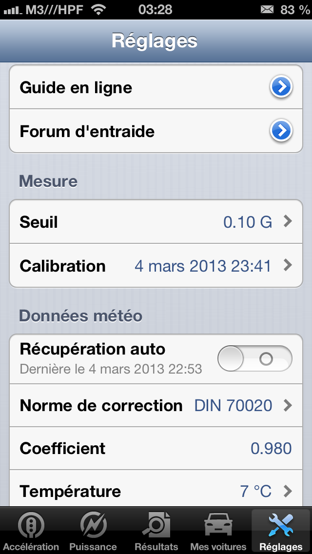

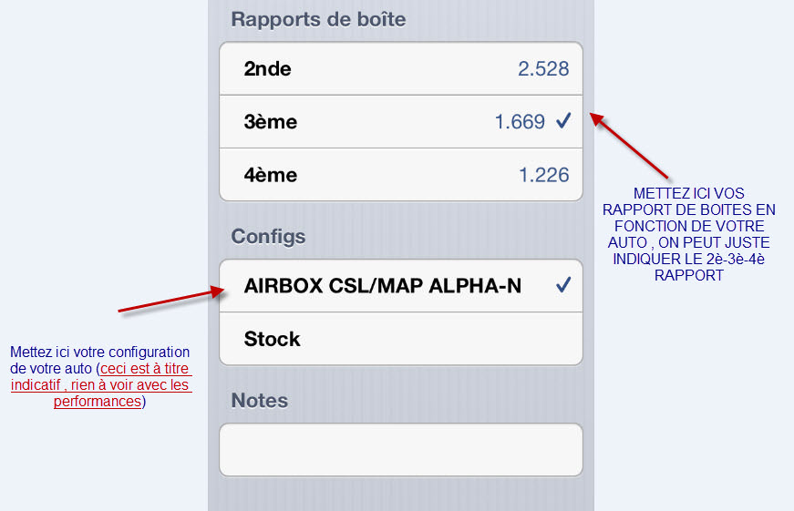

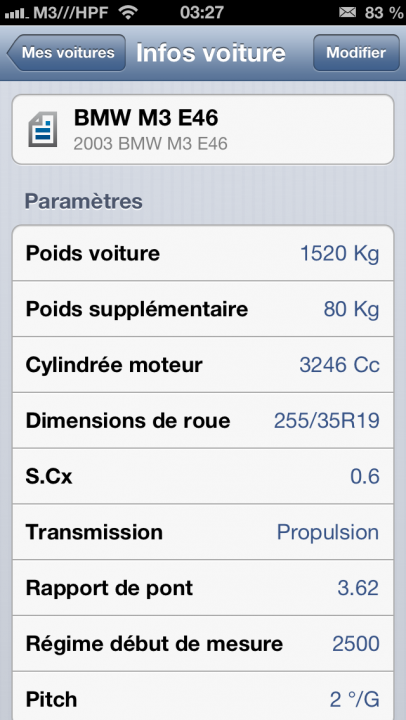

On y va pour les réglages
post-10498-0-97448000-1362456105_thumb.j
post-10498-0-62991200-1362452890_thumb.j
post-10498-0-36200300-1362453172_thumb.j
Pour les utilisateurs iPhone via safari vous maintenez (ICI) et vous appuyez sur nouvelle fenêtre .
Pour le réglage de la calibration voici une vidéo explicative ici
Cette vidéo vous donne une idée comment faire un test de puissance , dans celle-ci le développeur montre un test en 2ème , bien entendu si vous avez 600CH ça va être difficile , vous pouvez le faire en 3ème voir 4ème ( le développeur l'indique sur son site que cela ne fausse pas les résultats) à condition de toujours respecter le régime moteur du départ !!!
Ma configuration:
*Boite à Air CSL*
*MAP Alpha-N*
*Bougies froides*
*Décata*
*Pot SSP RACE non homologué ( pas le light )*

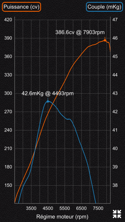

J'ai réalisé 2 tests de puissance voici les résultats sur ma M3 E46.
1ER TEST ET 1ER RÉSULTAT EN 3EME
post-10498-0-40134000-1362453745_thumb.p
2EME TEST ET 2EME RESULTAT
post-10498-0-50869100-1362453870_thumb.p
Même si je suis content des résultats je trouve l'application trop optimiste.

-Ensuite le manque de rapport de boite (5ème,6ème) dans les réglages

put***n les courbes sont top sur celui la quand même tu as testé les 2 applications au même endroit même soir?
Tous au même endroit
Avec la même configuration

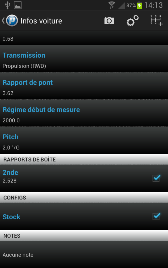

Bonjour
fiche configuré avencé
un essai réalisé en rentrant du travail... avec perfexpert
juste une décatalisation sans reprogrammation
resultat à vérifié sur un banc...
sur le 2eme rapport
au sp98
voila voila!
post-15150-0-48626100-1413892784.pngpost-15150-0-91002500-1413892916_thumb.ppost-15150-0-80458000-1413892952_thumb.p
comment_666128
Sympa ce tuto, j'étais jamais tombés dessus.
Sa m'aurait bien aider y'a quelques mois quand j'ai testé cette appli. Pour moi c'est pas mal, quand on change tel ou tel pièces sur sa voiture, sans forcément payer un passage au banc à chaque fois.
Aprés oui la puissance est optimiste, y'a entre 10 et 25 hp en trop en général, mais sa permet de partir sur une base.
