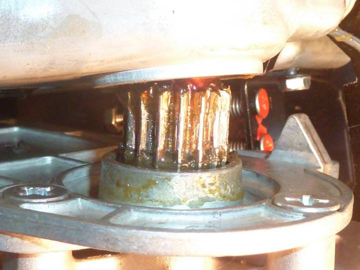

Pour la capote, en fait, ça eu marché ! Hier soir, impeccable, ce matin, ca marche plus. Le moteur, ou je ne sais quoi fait un "tac tac tac" métallique, comme si les pignons ne prenaient pas, et la capote ne se déplie pas... Vu le bruit, j'évite de forcer pour ne rien casser.
Quelqu'un à une idée du pb ? Ca fait d'autant plus râler qu'hier soir, c'était le bonheur et que les beaux jours approchent ...
as tu bien réenclenché les 2 moteurs?
idem ...
et bien ramener la commande manuelle , et verifier que les cable rentre bien ...
post-10301-0-15180600-1364578886_thumb.jpost-10301-0-78220700-1364578970_thumb.jEst ce que cela ne pourrait pas venir d'une usure des pignons ? Photo jointe... Ca marche toujours pas !
verrouille bien les deux moteur , et ré-essaye ... quitte à ré-initialiser ...
