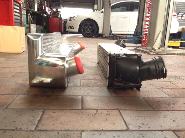

Enfin, après 1an de recherche sur quel intercooler choisir ...
C'est fait !

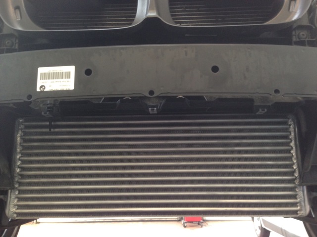

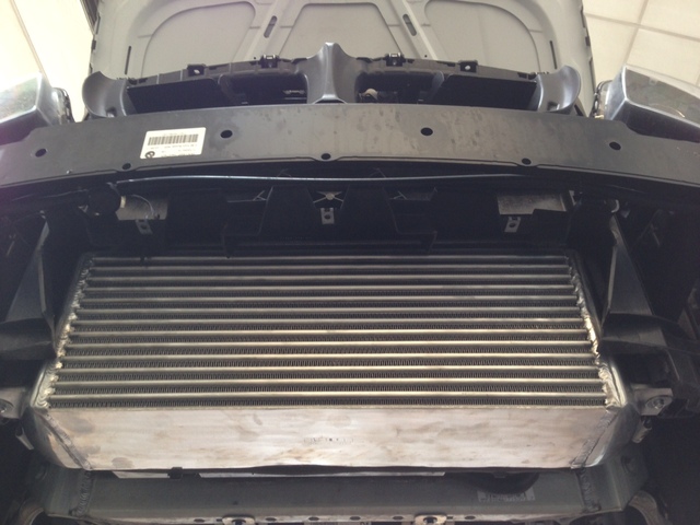

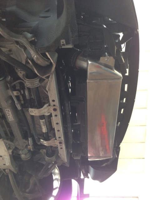

Helix reçu et posé aujourd'hui .

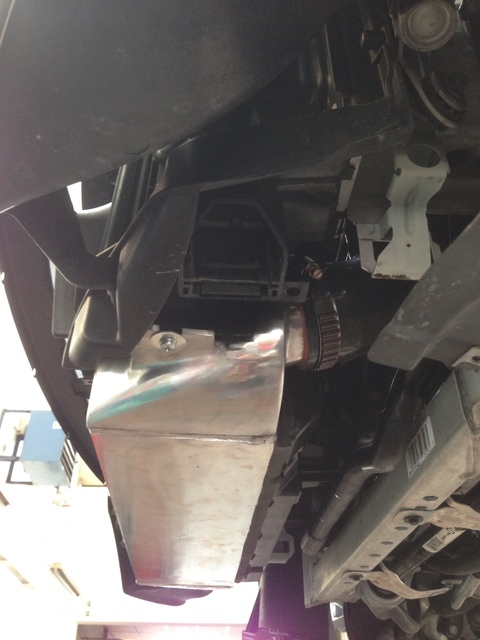

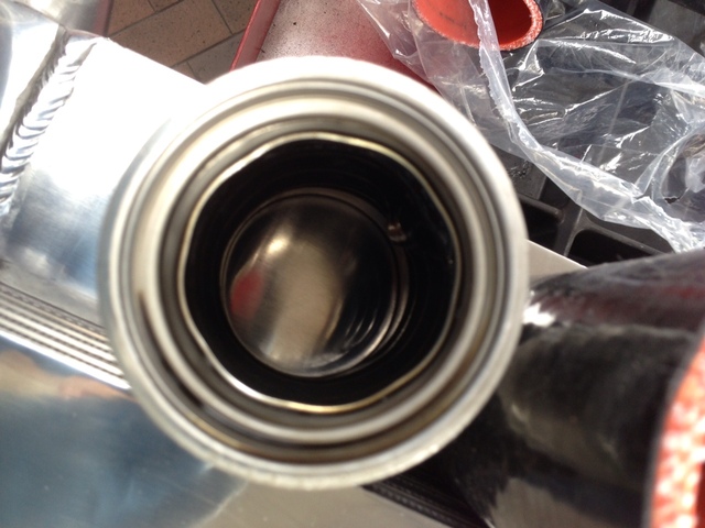

Avec conduites 68 mm fait main :)

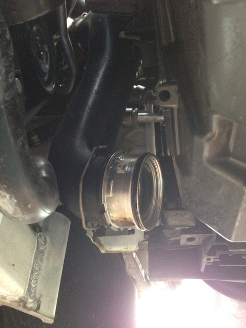

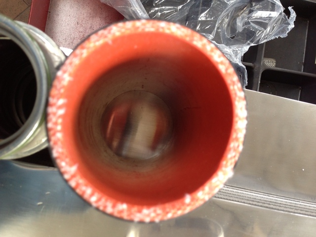

ici, le tuyau stock, restrictif...en 61mm ( intérieur )
( complètement supprimé jusqu'en haut par du 68 MM. )

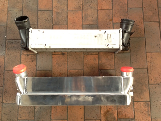

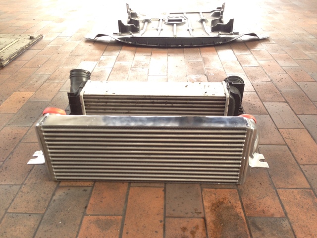

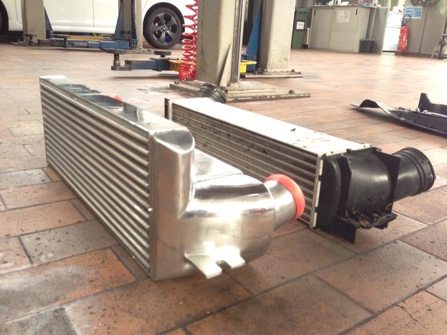

J'avou que l'echangeur ressemble beaucoup au Wagner qui est noir....

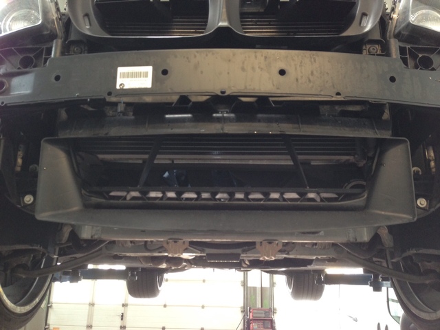

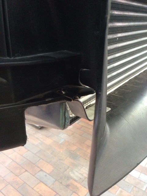

J'ai trouvé préférable de laisser l'auvent (grille) frontale stock.
pour cela, vu qu'une découpe est nécessaire,... il est indispensable de  fixer correctement la grille par le bas également. ( vis par le haut stock ) j'ai fabriquer 2 pattes en alu.
rivet d'un coté, et fixation avec vis et agraffes de l'autre. (cela permet le démontage si nécessaire )

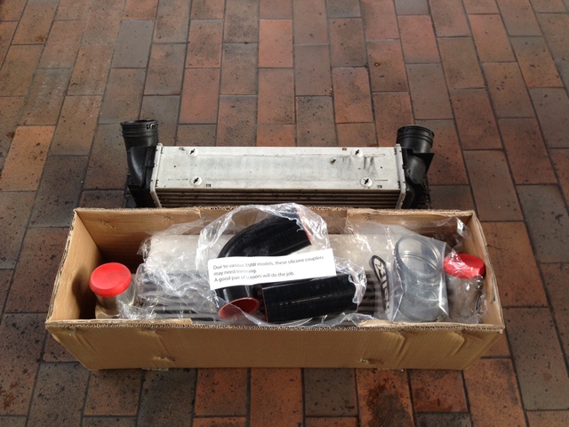

dans mon kit Helix, il ne contient pas le pipe ...
d'un coté déçu, d'un autre ravi lorsque après 6 heures de fabrication main, le diamètre de la conduite est passé à 68MM (intérieur!)
Plus aucune restriction.
Performance assuré.
