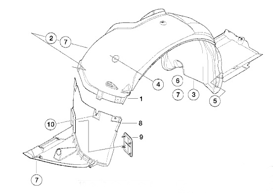

Peut être la pièce 5 pour le réglage ?

salut jean louis,
tu délipses le cache noir et tu verras tu as une vis en plastique blanc pour règler (on la voit sur le schéma au-dessus, en haut a droite)

:nickel7:  je suppose que le cache noir c'est le pare-boue à l'intérieur de l'aile ? (n° huit).

salut jean louis,
non simplement le cache noir de l'anti-brouillard devant (celui qui entoure l'anti-brouillard), c'est juste clipsé. et quand tu enlèves ce cache, tu verras la vis.
si tu veux je t'enverrai des photos par mail demain.
ça à l'air encore plus simple que je l'imaginais !
OK pour les photos, merci :nickel8:
