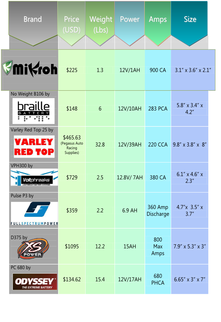

Petite trouvaille,
Une batterie de 1.13Kg qui démarre soit disant n'importe quel type de cylindrée pour 375$
http://www.kronospark.com/index.php/products-page/mikroh-racing-battery/
Lightweight-Racing-Battery-Brand-Compari
Edit: Vraiment uniquement pour la piste, ne tiens pas la charge plus de 24h donc prévoir un booster et a une durée de vie de 300 démarrage.
oui mais 375 dollars ça pique ... le but de mon post étant justement le ratio poids gagné vs euros ....

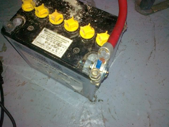

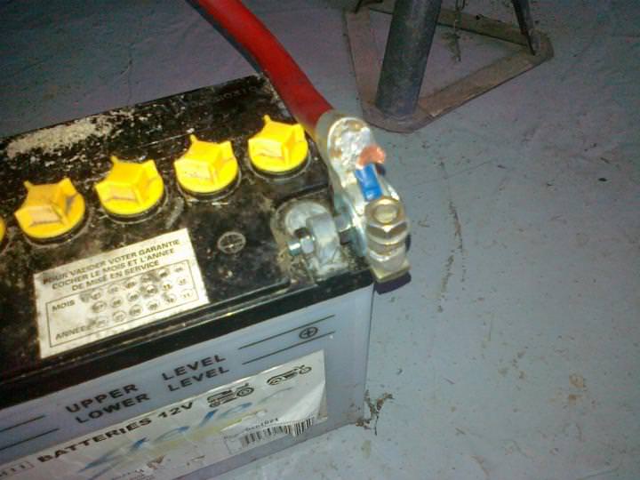

pour la connection des cosses classique , un branchement vite fait sur une batterie de tracteur tondeur ...

et pour lapince  : c'est pas cher 160e si gain de poids conséquent et puissance suffisante. pour info, j'ai commandé une batterie au lithium (1.7kg) : 500e
comme le dit Sacha le gain est loin d’être négligeable ...
et justement la batterie de Moto/quad etant beaucoup abordable que la lithium même si un peut plus lourde
la différence ( dans le cas present 500-70 = 470) permet en plus de voir pour un capot fibre , voir en metant un peu au bout pour un capot carbone ... et la le gain de poids double ...
