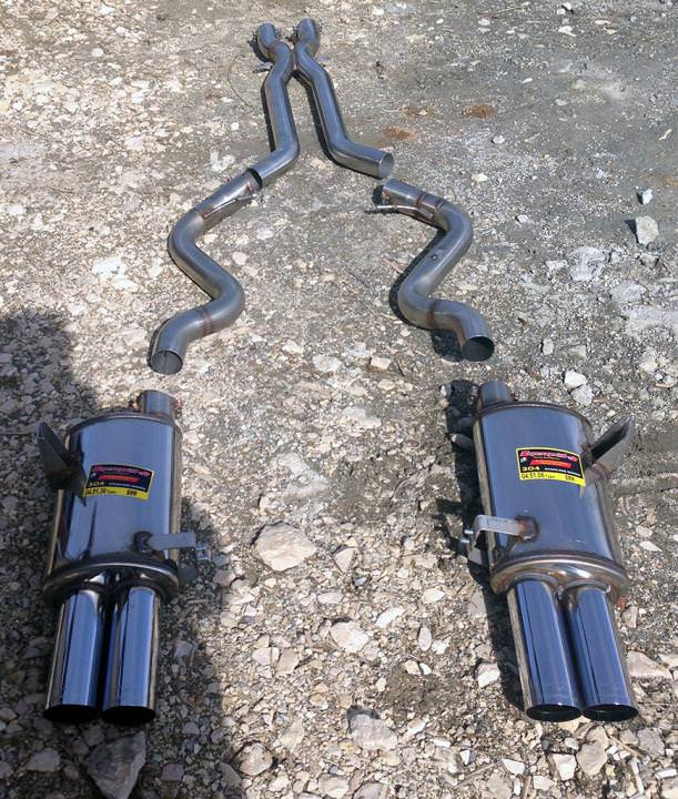

Aujourd'hui installation des Supersprint Race/Racing (références 045136 + 045106) sur mon M3. Hélas le Xpipe "Centre pipe" (référence 980713) n'a pas pu être monté pour les raisons expliquées ci-après.
Pour monter des silencieux Supersprint sur une M3 E92 en conservant le Xpipe d'origine BMW (la partie centrale quoi), il est nécessaire de commander les "Connecting pipes Kit for OEM centre" (référence 980743). Faute de quoi la seule solution sera de couper à la disqueuse ces parties sur l'échappement d'origine (solution pour laquelle nous avons opté).
En effet, il n'a pas l'air possible de monter sur une M3 E92 uniquement des silencieux et le Xpipe. A priori le montage d'un Xpipe Supersprint (quelque soit le modèle) dispense de l'achat des "Connecting pipes Kit for OEM centre" (référence 980743) mais impose le remplacement de la partie avant, partie "catalytique" si je puis l'appeler ainsi.
Ainsi, si vous optez pour le Xpipe "Centre pipe" (référence 980713, celui qui est en ma possession), il vous faudra acheter les "Front pipe with Metallic catalytic converter" (références 980722 et 980702) => environ 2500€.
Si vous optez pour le Xpipe "Centre exhaust" (référence 980703), vous aurez le choix entre acheter les "Front pipe with Metallic catalytic converter" (références 980722 et 980702) dont je viens de parler ou le "Downpipe kit" (référence 980712) qui permet de dé-catalyser le véhicule => environ 750€.
N'ayant pas "prévu le coup", que le Xpipe ne puisse se monter sans remplacer le partie "catalytique", je me retrouve donc avec un Xpipe dont je n'ai que faire (pour l'instant?).
En effet je n'ai guère envie de balancer 2500€ dans des "front pipes" avec substitut catalytique et mon modèle de Xpipe ne me permet de toutes façons pas de monter le "kit de décatalysation" à 750€ : à mon avis, faute de contre-pression, la sortie serait trop directe.
Voilà, j'espère ne pas avoir dit d'erreur. Place aux vidéos !

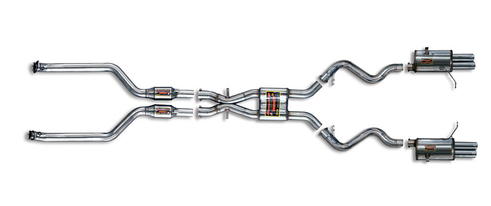

En effet le bonne configuration en Supersprint est :
Oui ou sinon la même chose avec le kit downpipe de décatalysation apparemment...

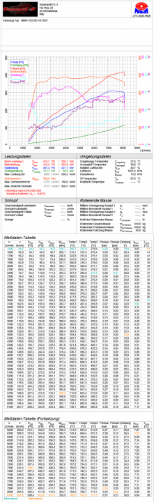

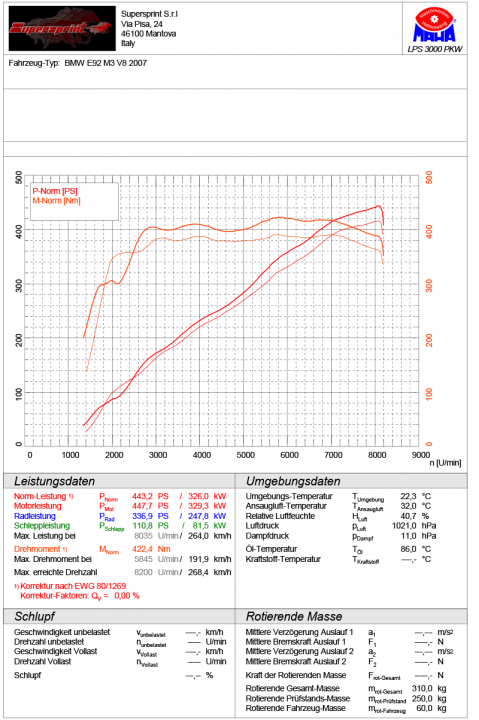

Pour la différence de comportement je suis d'accord, c'est vraiment excellent ! Par contre je pense que le gain réel en terme de puissance mesurable reste limité, c'est surtout le comportement et le côté psychologique du truc LOL.

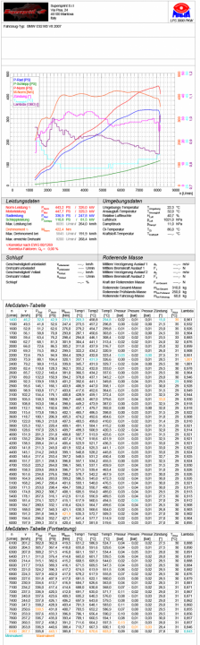

En effet, même avec "la totale" (cata sport Supersprint, Xpipe et SS race), le gain annoncé est d'environ 28 chevaux (443,2hp à 8035tr/min contre 415,7hp à 8080tr/min) et 32Nm (422,4Nm à 5845tr/min contre 390,6Nm à 5735tr/min).
Graphique origine :
Graphique full Supersprint :
Graphique comparatif :

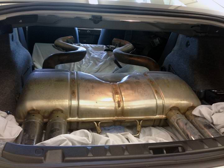

Voici une photo du silencieux d'origine :
