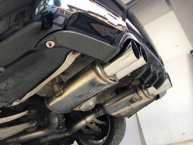

  • Voila...photo pourrie désolé mais ss sport bien montés !!! Beaucoup plus simple de les poser que  de déposer l'origine !!! Trop content moi je trouve que ça fait déjà beaucoup plus de bruit qu'à

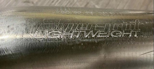

  • Bonjour,  Suite et fin de l'investigation. J'ai poli les tubes des silencieux et j'ai découvert ceci:

je viens de voir la ref de mes silencieux SS sur la mienne
c'est celle là
silencieux racing 045136+045106 non homologués

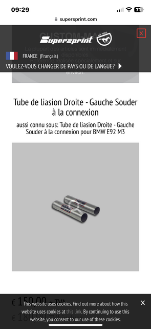

Pour pouvoir passer le CT il faudrait juste remplacer les dp ci dessus par ceux ci ? :
http://www.supersprint.com/en/IT/prod-c-334-7219-11650-bmw_e92_coupC3A8_m3_40_v8__07_E28093E280BA.aspx
Le gain par rapport à la première config seraient bien diminué ?

c'est la config que je fais sûrement tester sur la mienne (avec un silencieux différent), après sur le dernier lien ce sont des front pipe avec silencieux et non des cata donc pour le CT ça change rien. Il te faudrait remonter tes cata OEM.
Par contre si decata => reprog et à mon avis les gains seront intéressant :) si tu veux plus de détails MP ;)

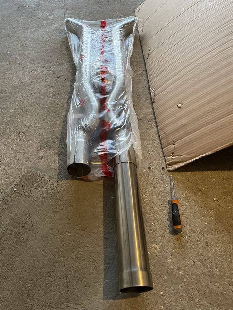

Salut les M'istes, En effet, j'ai commandé la ligne complète F1 race de supersprint mais encore montée.... Montage fin décembre. Bud
comment_606117
Ligne complète race et silencieux F1, donc aucuns cata ou pré-silencieux ?
