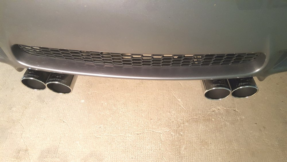

  • Voila...photo pourrie désolé mais ss sport bien montés !!! Beaucoup plus simple de les poser que  de déposer l'origine !!! Trop content moi je trouve que ça fait déjà beaucoup plus de bruit qu'à

Ah ben nikel pile poil alors ce que je voulais !!! Mais tu as déjà entendu en roulant dedans ???
Non de l'extérieur à côté de la mienne "stock".
Salut, ayant le SS sport comme tu as acheté noobausaure je peux dire qu'effectivement le son est un peu plus présent et pas d'effet drone. C'est sur que ca reste bien plus discret que les autres solutions mais pour moi qui fait de grands trajets ça me convient bien.
Trop content moi je trouve que ça fait déjà beaucoup plus de bruit qu'à l'origine mais pas de drone !!! En revanche passage bien bien sourd autour de 2000 ... km/h? mais super!
