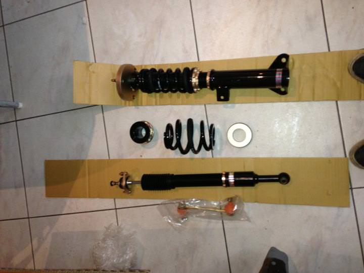

Ce midi surprise,12 jours plus tard je recoit une photos de mon frère (allez je vous la met) désolé pour la qualité :
whouuuuuuuuuuuhouuuuuuuuuuu! :-D
Le colis est même arrivé en avance!Ce soir je passe au garage (obligatoire) pour aller voir MES filetées.
Déja le colis est vraiment très bien emballé,aucune mauvaise surprise à l'ouverture du colis.Sa a vraiment l'air d'etre de la came,une tres belle qualitée de finition,
bref je suis heureux!lol!
Mintenant je suis trop pressé d'être samedi pour pouvoir monter mes combinées sur ma ///M.
Les photos,les photos,je c'est je raconte un peu ma vie mais je suis tellement content...lol
allez :
post-11053-0-80075700-1363114235_thumb.j
post-11053-0-83525600-1363114274_thumb.j
post-11053-0-63534100-1363114339_thumb.j
post-11053-0-28037400-1363114314_thumb.j
Voila,quelques photos prise a la va vite.

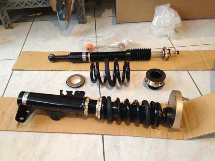

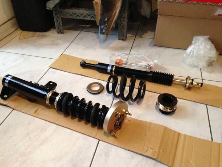

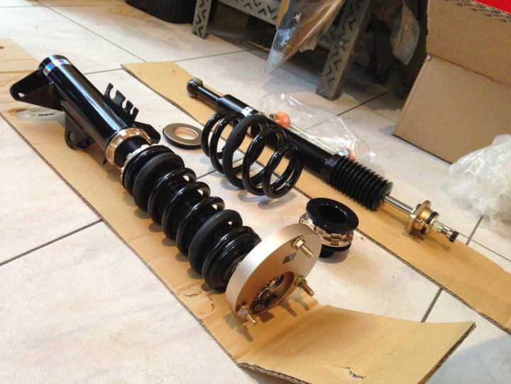

Le seul hic, la notice de reglage est en anglais.pour les CF avant sa va,sa n'a pas l'air compliquer,
Mais j'ai une question pour ceux qui savent,pour l'arriere, j'ai un reglage possible sur l'amortisseur,mais également un corps fileté qui se place sous le ressort???
comment règlés???
j'ai envoyé un mail a BCracing pour essayer d'avoir une notice de reglage en français...j'éspère pouvoir l'avoir cela m'aiderais.
Voila pour aujourd'hui, je vous metterais des photos du montage et du rendu...

Hello !
Je connais bien les BC, j'en ai installé une dizaine.
Tout d'abord je te recommande de régler la pré-contrainte du ressort, c'est souvent dérégler.
Cette technique fonctionne très bien: A partir de 3 minutes
Pour l'arrière c'est simple, tu règles ta hauteurs avec le filletage sous les ressorts.
Ensuite tu te sers du filetage sur l'amortisseur pour que quand les roues sont soulevée, le ressorts ne puisse pas sortir.
Tu dois pouvoir arrivé à le bouger légèrement à la main.
Si je peux me permettre une remarque, les ressorts que tu as sont assez mou quand-même, si tu penses rouler bas sa risque d'être limite.
Au pire BC vend des ressorts de rechange que tu trouveras chez ton revendeurs pour moins de 200€ les 4.
Niveau confort par contre ça vas être top !
Pour le réglage commence avec 15 partout et après tu verras bien si tu veux plus dur ou pas.

oui merci j'ai donc rapelé DCR et il m'a expliqué ce que je souhaitais savoir pour mes reglages.très bon sav.merci a eux et a toi lole.

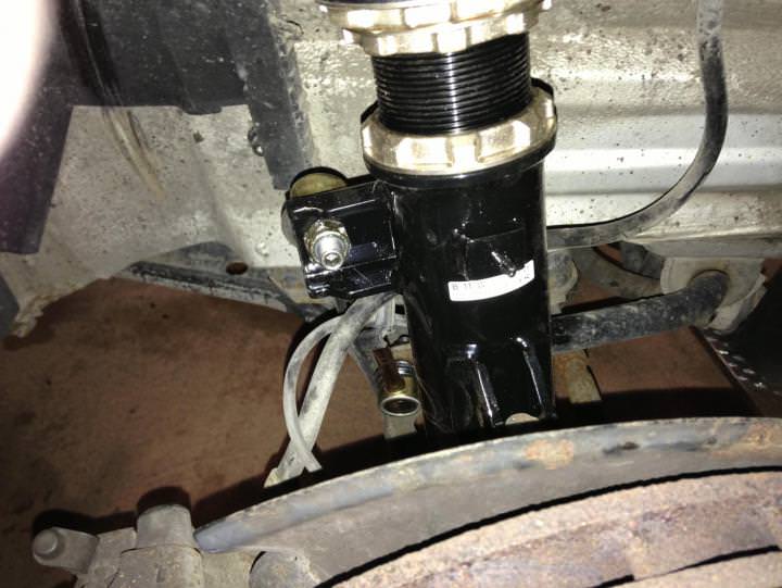

par contre lole,pour l'avant il m'a dit que pour règler la hauteur il fallait que je dessere le contre écrou(couleur or) au niveau du pied de l'amortisseur et que je regle la hauteur avec l'ecrou sous celui ci,je n'ais pas les combinées chez moi mais sur la photo je ne voi qu'un seul écrou.du coup je dois desserer celu ci et tourner l'ensemble de la jambe pour monter ou desendre?

comment_531681
Tu dévisses le contre écrou et tu regles la hauteur en dévissant ou vissant le pied sur le corps.
Et tu rebloques en vissant le contre écrou.
comment_531683
Oui c'est comme sa et tu règle la duretés avec l'autres bag qui vient comprimer sur ton ressort
