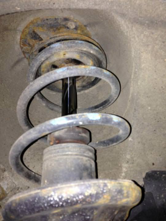

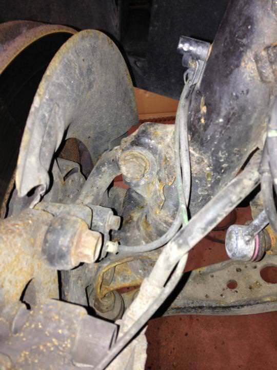

Bon le montage de mes bc est fait...je suis plus que super content,j'ai changer de voiture tellement la différence est énorme avec l'origine!bon mes amortisseur avant était bien usée mais quand même!je suis vraiment satisfait,si s'était à refaire ,c'est sans hésitation,je choisi BC racing!en ce qui concerne le tarrage,pour mon utilisation c'est parfait,je suis régler à 15 partout en dureté,pour essayer et c'est même un peu raide à l'arrière.donc les ressort d'origine me suffise amplement pour le moment,le montage à été fait sur un 4 colonne ac un mécanicien de mon frère qui est garagiste et avec les bons outil sa se monte très très bien.apres plusieurs réglage de hauteur pour trouver celle qui me convenait c'est tout bon.cela dit j'ai un petit problème, a l'avant, vu que les coupelle sont excentré sur m3,je n'ai pas accès au 2 vis de réglage du carrossage qui ce situe les plus au fond donc pour faire la géo sa va être sympa...et deuxième problème,mes tête de réglage en dureté touche la carrosserie,don je ne peut pas les bouger une fois en place...je vous mètrerai des photos de tout sa ce soir.(lole: y a t'il quelque chose qu'on aurais mal fait?)merci
 place au photos: les ancciens amortisseur était vraiment moche:
donc demontage de ces vieux machins,qui me servait d'amortisseur jusqu'ici,ensute j'ai comencé par règler la précontrainte de ressort avant( je n'ai pas pri de photos de ce règlage car j'était un peu presser!lol) pour ce règlage,j'ai desseré le contre ecrou sous le ressort,puis j'ai desseré l'ecrou qui soutien le ressort.une fois cela fait j'ai mesuré le ressort au pied a coulisse(même si la longueur est inscrite sur le ressort(DCR me l'avait dit)pour ce model le ressort mesure donc 200mm.il faut donc le comprimer de 5mm.donc on serre l'écrou qui soutien le ressort jusqu'a ce que celui ci mesure 195mm.avant de serrer le contre ecrou,petit coup de souflette entre les deux avant le serrage.
le reglage de précontrainte étant fait sur les deux amortisseur,on verifie la longueur total de l'amortisseur pour etre sur que les deux soit règler pareil.

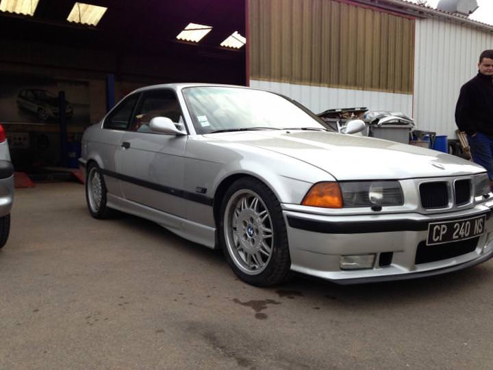

je repose ma ///M sur ces roues et la beacoup trop basse a mon gout.
du coup on redémonte les roue pour le règlage en hauteur:
donc la, on dessere l'ecrou situé en bas contre le pied d'amortisseur,puis on dessere l'ecrou qui est situé contre le ressort(sa fait tourner l'ensemble de la jambe dans le pied fileté) pour la remonter ou l'inverse pour la descendre.très simple,j'ai donc pris la longeur entre le contre écrou du ressort et le pied puis je l'ai reporter de l'autre coté et ceci jusqu'a ce que la hauteur me convienne.
voila pour l'avant.

j'ai fait quelque km et je suis vraiment heureux de mon investissement.
encore merci a DCR motorsport qui même apres la vente sont la pur mes question.
allez photos final:
