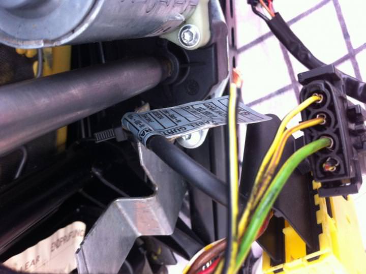

Voila mon soucis .... mon siege conducteur ne veut ni avancer ni reculer , je pense que mon moteur est hs !
Les autres manip fonctionnent parfaitement !
Soucis : mon siege est bien à l'arriére vu ma taille , et les 2 boulons arrieres sont sous la glissiére , impossible d'y acceder !
Comment puis je faire ? quelqu ' un a t il eu déjà ce probleme ?

j'ai eu le coup aussi
il faut que tu regardes en dessous de ton siège et regarde bien si il y a pas un cable qui est coupé ou défait

Les 2 vis de derriere sont cachees par la glissiere du siege
remonte ton siège au maximun et retire les caches qui sont accrocher au glissière

Le moteur ... Je l ai demonte et je l ai branche en direct ... Il fonctionne ouf
Bien vu Taner !!!
Ensuite au niveau de la cosse qui alimente le moteur , j ai branche un voltmetre et pas de courant lorsque j actionne la commande
Donc c est bien un fil de sectionner ... Et en regardant en dessous - c est vrai pas evident - la eureka un fil sectionner ! Rafistollzge de tous ca et je teste demain !!!

Et voila une histoire qui se finit bien !
J en ai profite pour sortir mes sieges avant gros nettoyage ...
Impec
