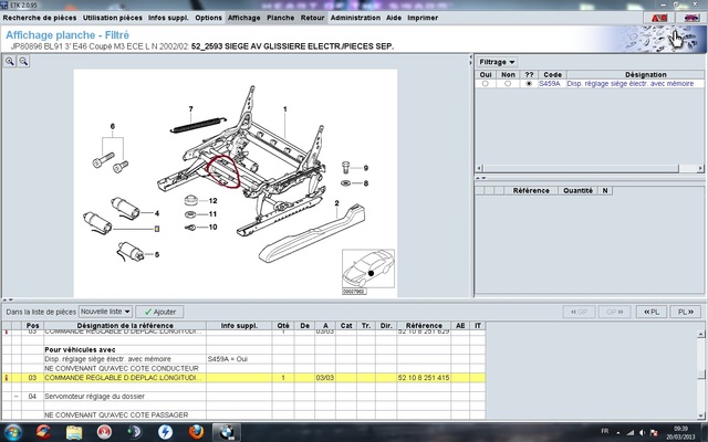

Salut, ok excuse moi mais ne l'ayant jamais fait je préfère demander conseil ^^ Donc pas la peine de démonter "tout" le siège alors ? juste démonté le moteur 3 (ETK) et voir si les fils ne sont pas coupés ? Merci de ton conseil :nickel8:

oui tu démontes juste le moteur et tu regardes ce qui cloche
