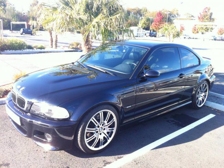

Salut les amis!
Alors je m'explique,
J'ai l'intention de rabaisser ma ///M, soit par juste des ressorts court eibach ou éventuellement si c'est possible par des amortisseurs + ressorts d'origines de csl.
Donc pour commencer est-ce que ca se monte déja ?
Si oui, ca va la rabaisser de combien ?
Merci d'avance ;)
