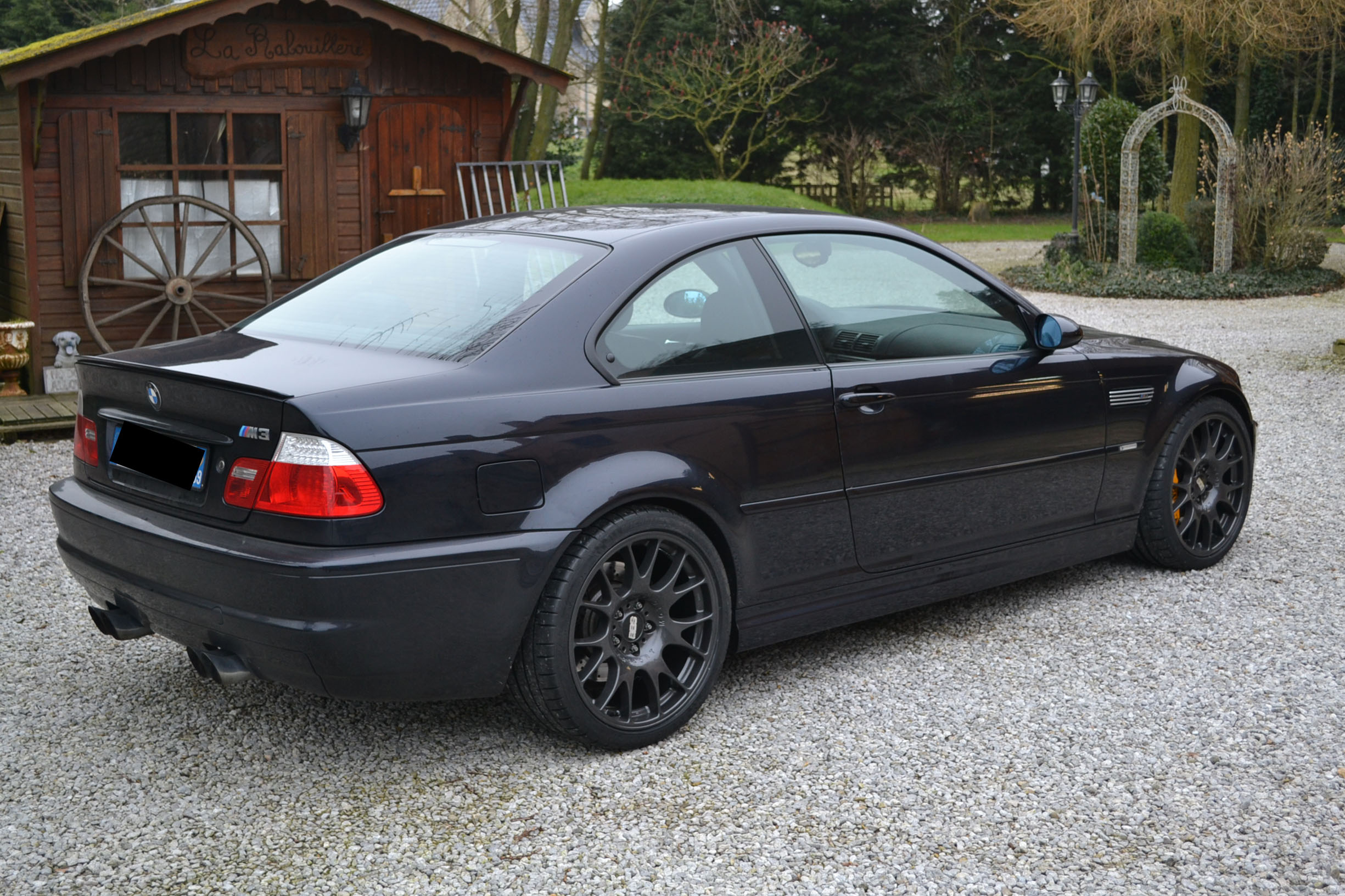

la mienne bilstein B8   ressorts H&R
pneu arr 275/30/19
         av  235/35/19
pneu arr 275/30/19
         av  235/35/19
je la trouve un peu haute de l'arrière non ?

@XtremeZone tiens une photo. Elle n est pas très bien prise mais ça te donne une idée.
