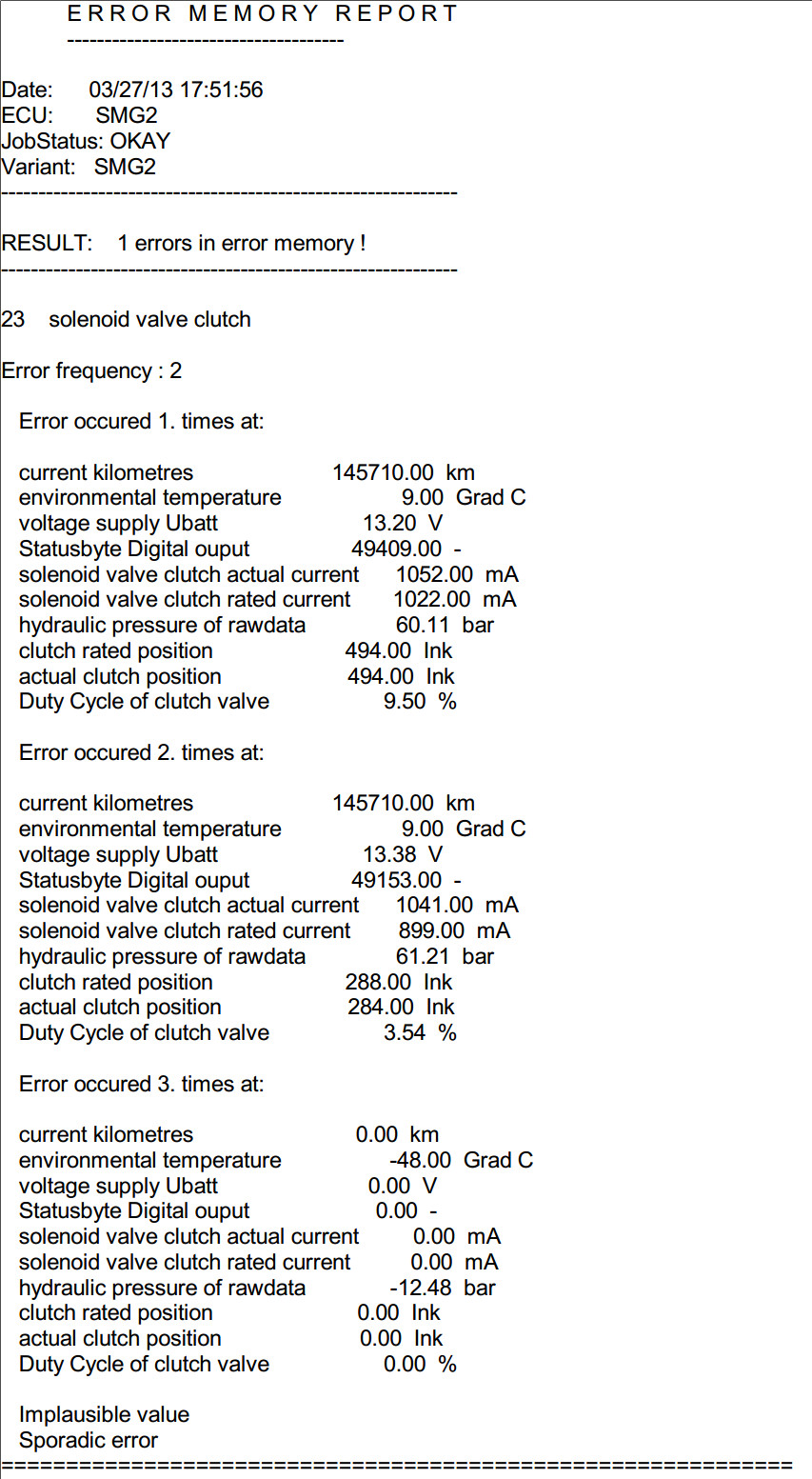

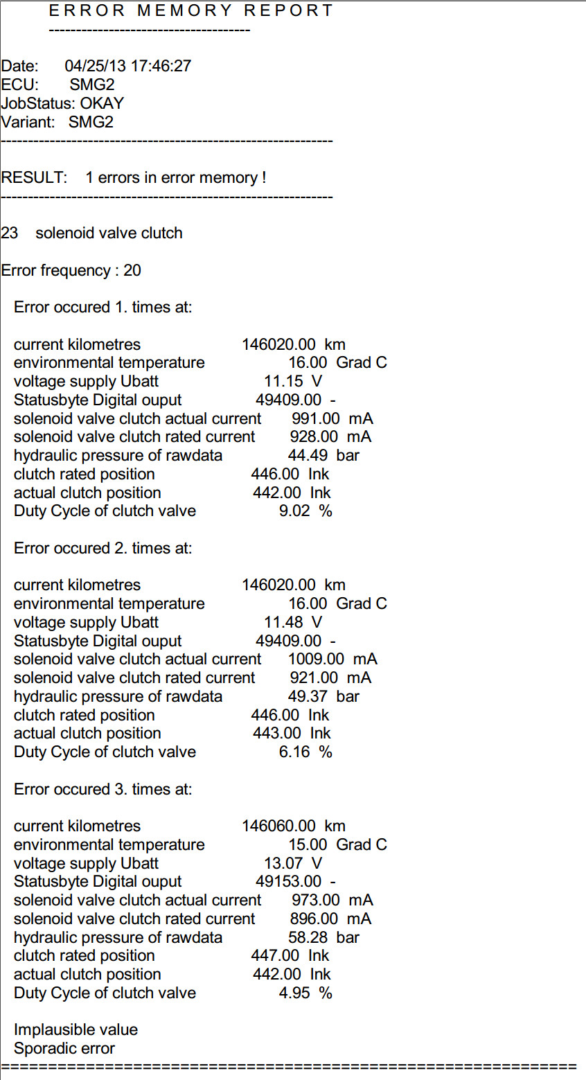

Bilan, j'ai le défaut suivant qui sort (premier diag le 27/03, second le 25/04) :

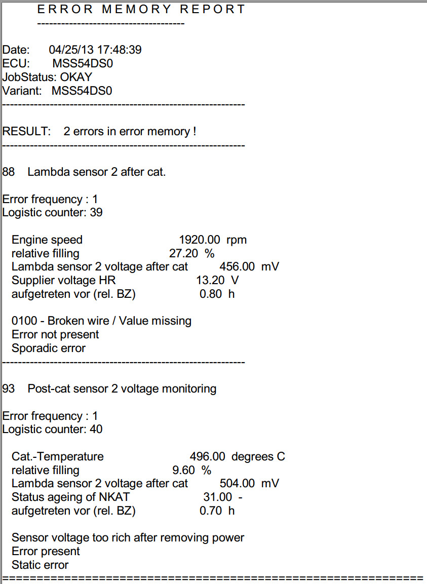

J'ai aussi un petit problème de lambda post cata 2.... ça allume pas de voyant, mais j'crois que j'vais devoir la changer :
J'ai refait un purge actuateur, purge embrayage et adaptation de valeurs, pour voir... Mais j'vais pas pouvoir retest ce soir...
bonne idée,peut-être encore de l'air
