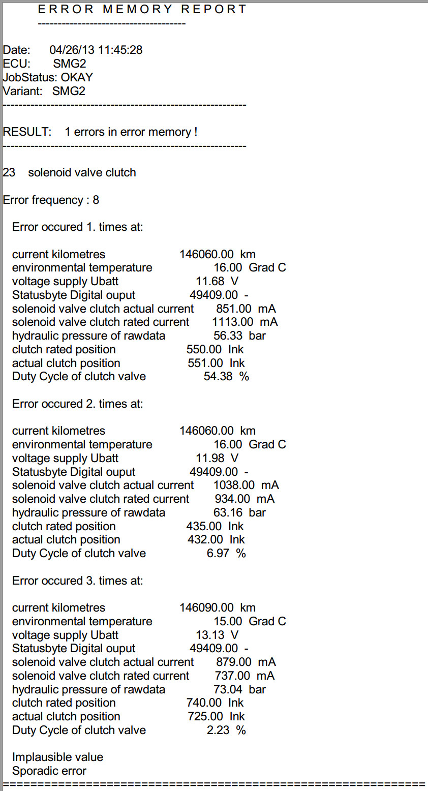

D'après ton diag se serait l'electrovanne d'embrayage non? J'ai cherché sur l' ETK mais pas moins de trouvé la ref!!
Tiens nous au courant quand ta testé ;-)

Oui, j'ai compris electrovanne d'embrayage aussi et ça me plaît pas du tout !!!!!
Si j'ai bien compris le fonctionnement de la SMG, les électrovannes sont dans la centrale hydraulique.... Qui ne se dépanne pas mais se change... Ca sent le gros billet !

Il me manque des éléments mais au 25/4 ta batterie est a 11.15 V ce qui peut être faible? La pression sur le premier paragraphe est a 44.49 alors qu il fait 45 bars pour démarrer..
Après je ne sais pas pourquoi tu as trois paragraphes et si dans les deux cas elle a démarré? Si tu pouvais avoir le même type de relevé quand elle démarre et quand elle ne démarre pas, ça pourrait peut-être aider?

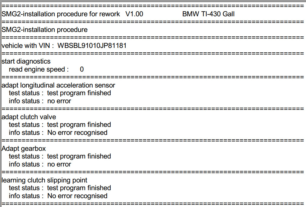

Donc voici ce que me dit le diag :

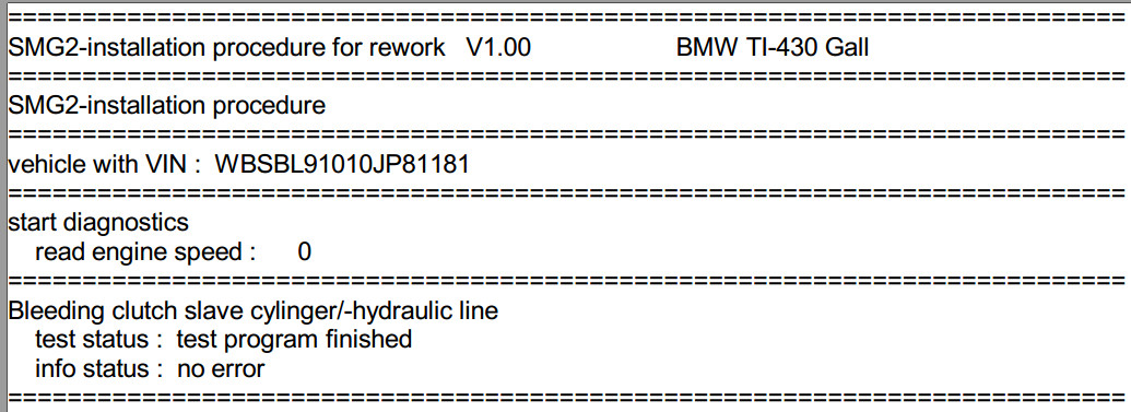

Voici le rapport de purge de l'embrayage :
Voici le rapport de l'adaptation de boîte d'hier :
Qu'en pensez-vous ?
sa me parais pas mal il faudrais que tu roule un peut genre 1h a la suite voir se que sa donne

Ton problème est apparu après une séance de savatage sur circuit et surtout il te parle du solenoide de l'embrayage dans le diag,
Je ne suis pas spécialiste SMG mais il se pourrait que l’embrayage soit au bout, regarde sur le forum je me demande si j'avais pas déjà vu ce genre de cas :wink:
