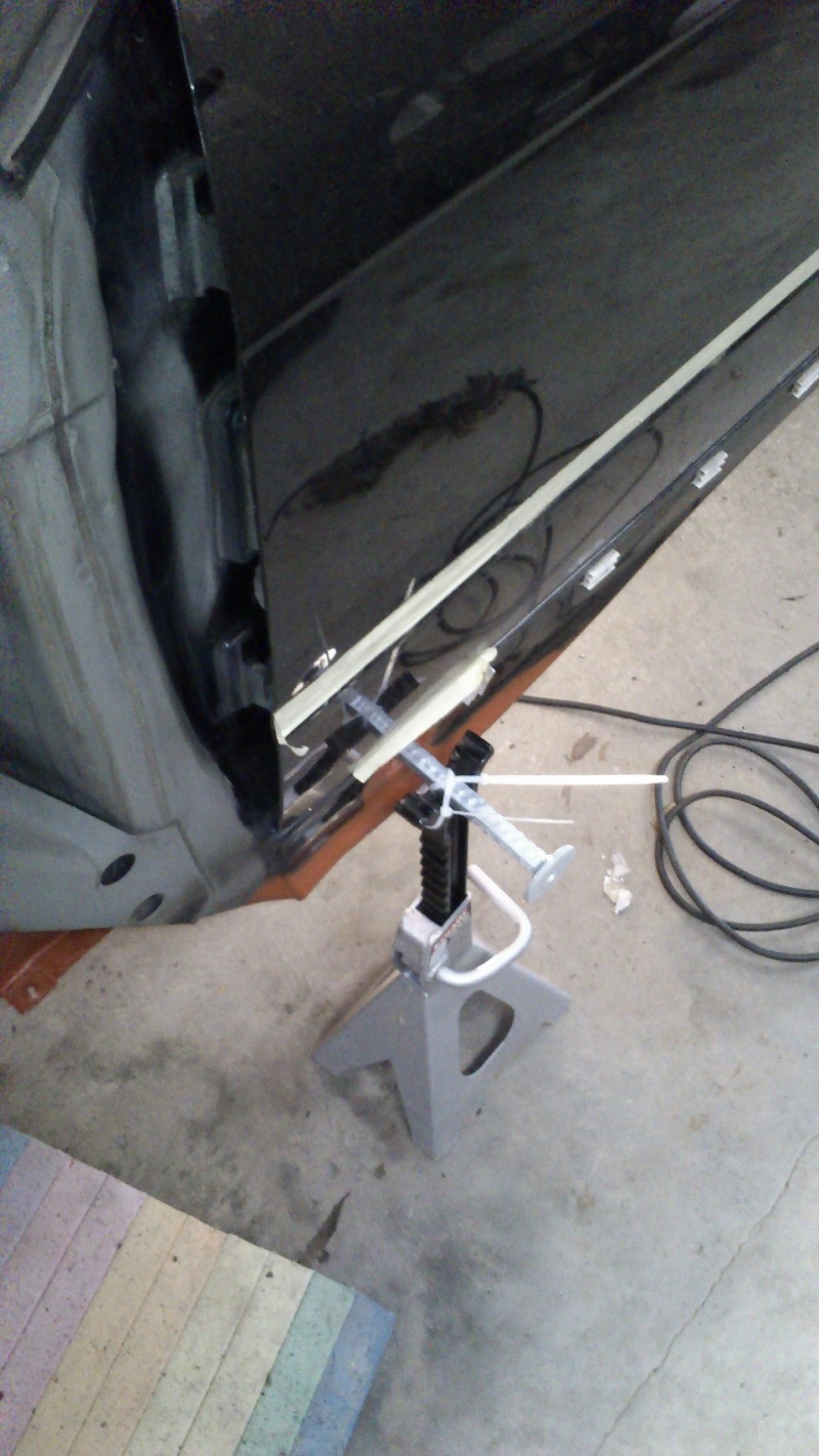

comment_536659
Sur E46, y a pas les trou pour crik comme E36?
Car sur E36, des morceau de barre a beton de 20cm, (enrobée de scotch pour pas griffer), chandelle et roule ma poule...
Nb: Le petit truc en plus: les "colson" (j sais pas comment on appelle ca en francais correct lol) permette de faire monter les chandelle en même temps que la voiture :wink:
comment_536676
Ha désolé alors les gars, dommage pour vous parce que c'est super pratique :D
(Et merci pour le "collier de serrage", j'me coucherai moin con ce soir :D)
