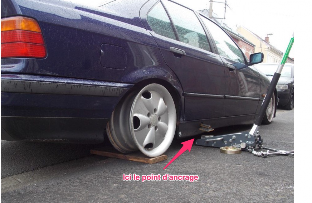

Tu prends ton cric, tu le mets sur le point de levage arrière (proche de la roue arrière).
Ensuite tu nous montres ce que t'as dans le gilet et tu lèves ta ///M avec ton cric, tu lèves, lèves,lèves et hop comme par magie tout le coté ne vas plus toucher le sol.
cric.thumb.jpg.440a08c0ca409723684ccf53e
Pour changer des roues ça marche très bien, après pour glisser des chandelles déjà faut pas un cric acheter au mammouth parce que déjà t'auras pas la course. Après pour glisser des chandelles vaut mieux passer par les points de levage centraux.
