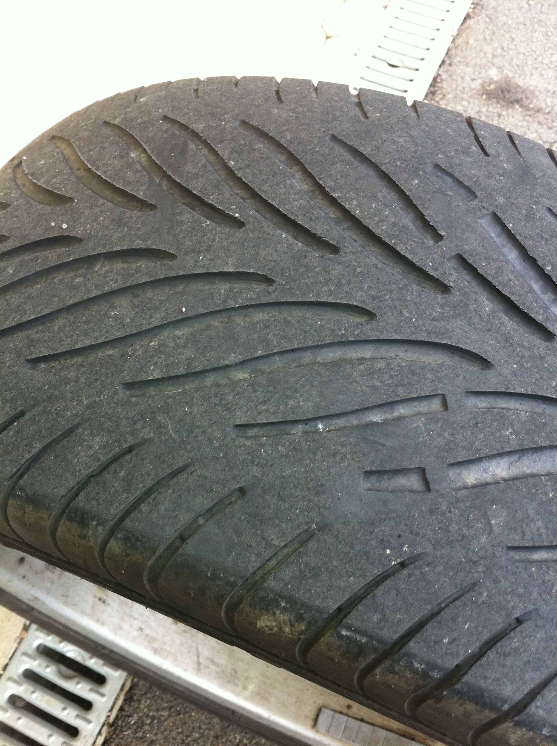

Salut les amis, je pense avoir un gros souci sur ma ///M
Je m'explique: je viens de voir que mes pneus arrières (AVON ZZ3) sont déjà sur les témoins d'usure alors qu'ils n'ont que 2500 kilomètres !!!
Ils sont usés bien à plat et identiques gauche et droite, je ne fais pas de drift, part rarement comme un sauvage en 1ère et fait 80% de nationale.
Est-ce qu'un problème de réglage de trains pourrait entrainer cette usure hyper rapide? (j'ai déjà remarqué que ma M3 est plus basse à l'arrière gauche
qu'à droite ...environ 2 cms d'écart)
Je suis preneur de toutes vos idées parce qu'un train de pneus tout les 2500 kilomètres, celà va vite devenir une rente
P.S: aucun problème sur l'usure des pneus avant

2500 kilomètres c'est short ! Si tu a une usure qui est plane c'est que tu n'as pas de carrossage (rien d'anormal). Je ne vois pas trop pourquoi tu aurais usé si rapidement tes gommards.
Il n'y a pas de solution miracle, soit tu perçoit mal ton type de conduite ;) soit tu serais tombé sur une mauvaise série de pneu (extrêmement tendre). Je ne connais pas AVON, mais tu peux envisagé de changer de marque.
Évite continental qui est très tendre
trop d ouverture pas assez de pince et silenbloc surement hs..
moi j ai 2.8° derriere et les pneus ont 10000 et tjr ok
mais la pince maxi autorisé derriere soit 0.23°.
Tu as beaucoup de rond points vers chez toi ? :)

moi j'ai déjà flingué un train de pneus AR michelin en 2000 km !! silentbloc de train AR HS ! Apres changement RAS

2 p'tites photo de mes AVON ZZ3 après 2600 kilomètres !!! paix à leur âme  :cry:
