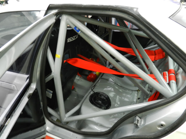

Voici, comme demandé, une présentation de ma grand-mère de circuit.

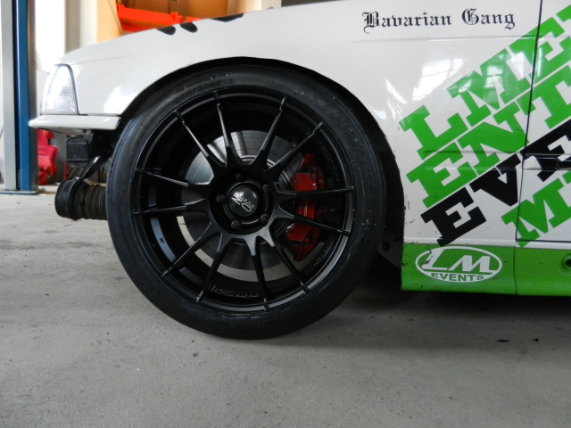

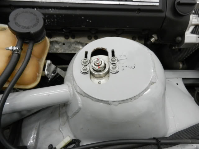

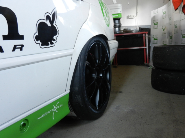

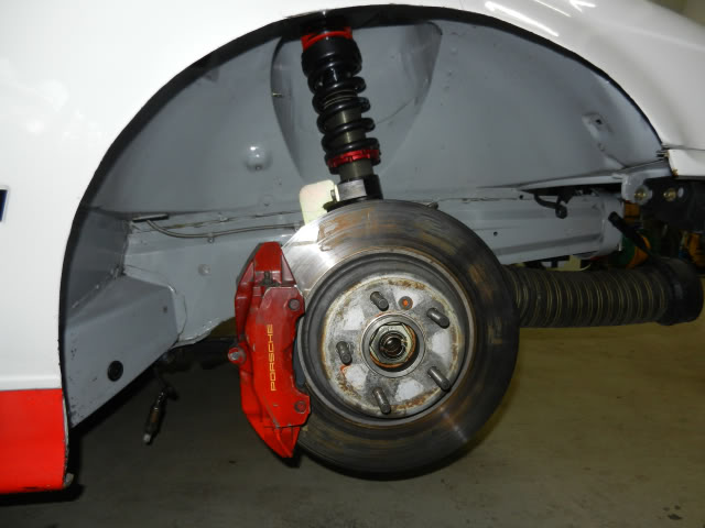

Il s'agit, à la base, d'une caisse de 320i 4 portes. Elle a été soudée et arceautée chez "Jacques Point". J'y ai monté dans un premier temps un S50B32 stock et une boite 5 de B30, avec juste dans un premier temps une ligne supersprint race (sauf le collecteur). Niveau suspettes, j'ai des combinés Intrax et les roues sont des Ultraleggera en 9x18 ET40 au carré (les ailes ont été adaptées). J'ai des étriers de GT3 première génération, aussi au carré. Pour l'instant je roule avec des plaquettes Pagid jaunes.

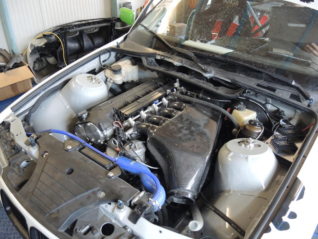

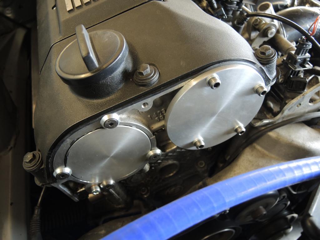

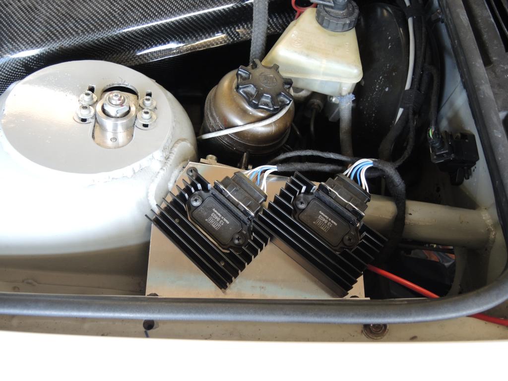

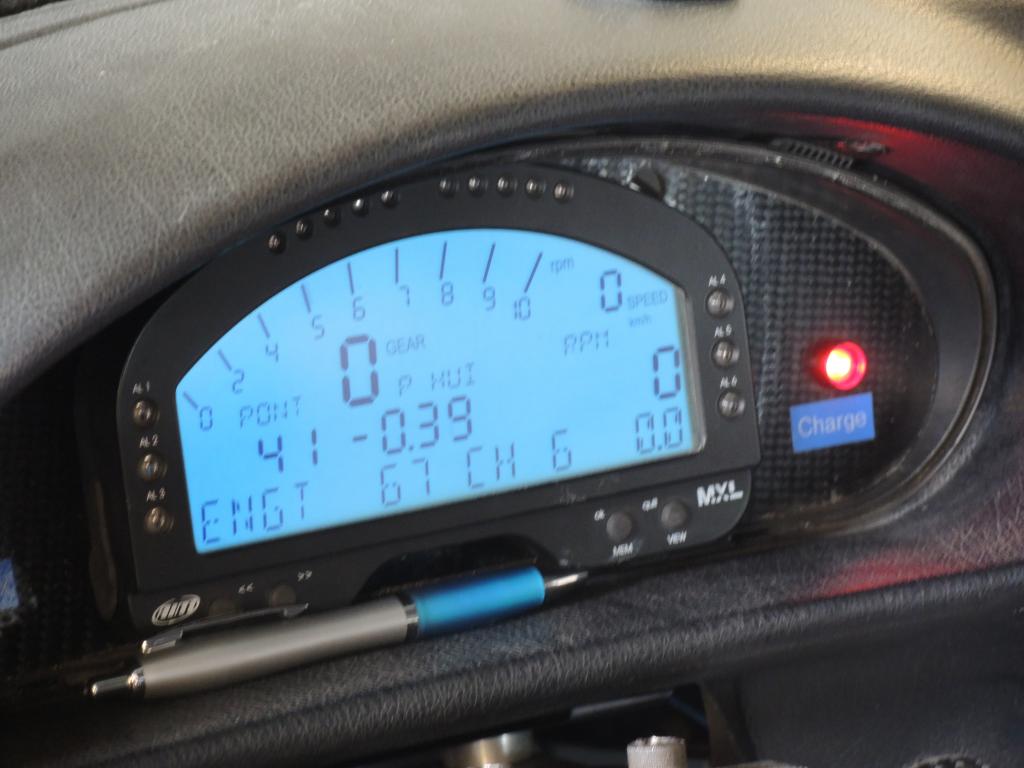

Cet hiver j'ai monté un Dashboard AIM et une gestion Sybele Challenger 6 et une boite a air carbone. Ça m'a permis de gagner une dizaine de chevaux entre les deux passages au banc. Faut préciser qu'on a bloqué les vanos et recalé les AAC d'origine. L'idée est que maintenant, la voiture est prête pour recevoir d'autres AAC en temps voulu. J'ai déjà commandé un volant moteur léger et un embrayage bi-disques. J'ai aussi 4 portes en fibre de moins de 5 kg pièce qu'il faut que je monte à l'occasion. Y'a 60 kilos à gagner surles 4 portes . . .

oh il me semble que je connais cette boite a air !
en tout cas c'est une belle auto et efficace bravo !

Quel est ton préparateur niveau gestion ?Si ne n'est pas trop indiscret bien sur.
au top ...
J'ai rien a cacher. La gestion a été montée chez un pote qui importe Sybele en Suisse. Garage J. PICCINA, a Courchavon, dans le jura/CH, a 5 minutes de la frontière. Ensuite elle a été réglée par lui sur le banc chez Tironi à Delémont.

Tu la connais comment cette boîte à air ? Je l'ai commandée en Allemagne.
Elle est pas super belle niveau finissions, mais c'est pas pour du tuning et je l'ai payée bien moins cher que chez Delage . . . L'avantage c'est qu'elle est énorme sur le plan du remplissage. Faut adapter un peu autour, genre tordre un peu la jauge.

elle a l'air efficace ta fifille de piste, si c'est pas indiscret elle est de quelle marque ta boite a air ?
C'est pas super facile de trouver des boite a air pour des S50. Sinon je pense que tu es en Alpha N, tu l'a fais chez qui aussi ?

car j'ai la même sur mon auto et achetée également en Allemagne en 2009
je pourrais rechercher la facture si il y a des interressés pour les coordonnées du vendeur
Non apparemment il est gestion programmable sybele... D'ailleurs c'est pas trop compliqué à faire le faisceau? Il n'a pas réussi à régler les vanos c'est pour ça qu'il les a supprimé ou par choix?
Tu peux nous donner plus de détails sur le gain de poids parce que je la trouve plutôt légère quand même. Vitrage makrolon? Découpe de tôle? Capot et malle en fibre? Petite batterie?...???
