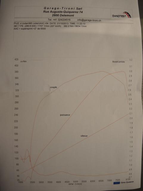

Hier je suis allé chercher ma voiture chez le vétérinaire. Il m'a monté les AAC et fait un calage pour tenter de récupérer un peu du couple perdu avec la suppression des vanos. Elle avait aussi besoin d'un bon réglage de soupapes. Et comme prévu, aujourd'hui j'ai monté le collecteur d'échappement. Rien qu'a entendre comment elle tourne entre 1000 et 3000 tours, ça promet . . . Vivement le verdict lundi matin !
Cool vivement verdict final
Verdict assez inattendu ! Je m'attendais à ce qu'elle sorte dans les 350-355cv . . . Ben finalement on est à 381cv et 382nm ! Ca risque bien de déchirer le slip  . . . La courbe est nickel. On a volontairement limité le régime à 8000 tours, même si les préparateurs disent qu'on peut aller à 8200 tours avec les bielles d'origine. La richesse est top sur toute la courbe . . . Bref, du lourd, en tout cas dans les chiffres.

Superbe score tu as photos de la courbe ?
Oui, je tâche de la poster demain

Salut
Eh bien moi je suis tre tres septique , et je dis cest impossible d'avoir 380 cv avec des arbres a cames et un collecteur .
J'amerais bien passer ma voiture ce banc j'aurais peur etre 400 cv !
Mon pote qui a un z3M préparer dsmotorsport
A gros collecteur ligne cam boite a air a 380cv et 420nm annoncer par le vendeur avec feuille de banc et il l'as passé ailleurs et score idem !!!
Salut Eh bien moi je suis tre tres septique , et je dis cest impossible d'avoir 380 cv avec des arbres a cames et un collecteur .  J'amerais bien passer ma voiture ce banc j'aurais peur etre 400 cv !
1. T'as pas du tout suivre... 2. Content pour toi si la tienne marche mieux, fait plaisir ! 3. Merci pour ta participation constructive sur ce post.

380cv sur un 3,2l j pense que c est faisable, mais faudrais pas espérer avoir beaucoup plus maintenant a par stroker en 3,5l. En tout cas joli score pour un atmo.
Vais pas trop me perdre dans l'argumentation, mais c'est un banc réputé chez nous comme étant même un peu pessimiste. J'ai quelques potes qui ont été déçu sur ce banc, même avec des voitures d'origine qui ne sortaient pas les cv qu'elles devaient . . . Bref.
Pour ma part, je m'en fiche du chiffre. Ce qui compte, c'est qu'elle sort maintenant 40cv de plus qu'avant sur le même banc. C'est ça que je vais sentir comme différence.
Et entre nous, les "grosses" Gr.N en côte sortent 340cv en 3.0 . . .
