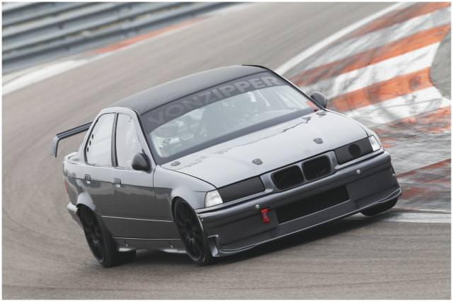

Ca y est, premier roulage de la saison à Dijon samedi ! C'est top, super bien organisé par l'écurie des Lions comme chaque année en mars !
La voiture fonctionne vraiment bien. On sent la différence de poids par rapport à l'année passée. La voiture est plus vive. Quand tu déclenches la courbe tu plonges super propre, c'est un vrai régal.
Il faisait froid, environ 5 ou 6 degrés, mais sec, mis à part le brouillard qui pissait mais pas assez pour mouiller la piste. Le grip était top. A signaler que la piste a été bien entretenue cet hiver. L'asphalte est neuf depuis la sortie de pois jusque dans la courbe à droite en bout de ligne droite. Difficile d'y trouver la trajectoire idéale, mais la zone de freinage est maintenant vraiment top. Important aussi, certains vibreurs ont été refaits, mais celui à gauche dans les enfilades rapides a maintenant de terribles taquets jaunes capables de t'arracher la suspension si tu t'aventures dessus . . . J'y suis passé une fois, j'y passerai plus, sauf pour éviter un contact . . . Dommages, la trajectoire était optimale sur ce vibreur.
Niveau chrono, j'ai roulé régulier en 1.29-1.30, avec quand même deux tours en 1.28.67 et 1.28.68. Autant dire que j'en suis content !  :biere:
En bref, très content des motifs et du boulot de cet hiver ! Et franchement, avec sa nouvelle robe, elle me plaît !!

Pas de souci : Les trains sont des origines, montés avec des douilles en alu a la place des silent-blocs. Les barres stab sont des origines de 328 break. Les suspensions filetées Intrax avec des coupelles faites maison pour avoir la chasse maxi et pouvoir régler le carrossage facilement. Tout ça avec des freins de GT3 aux 4 coins. La traverse arrière a été transformée pour accueillir des ponts de E30 pris sur la partie arrière de l'arceau. Voilà. Si t'as des questions, n'hésite pas ! ;)
Merci de ta réponse précise . L arceau est magnifique Super chrono à Dijon!! Avec quel rapport de pont roules tu a Prenois ?
Je roule avec un 3.91 à 75%. Je suis en 18" (daim. 640). J'ai une boîte 5, ce qui me fait une vitesse de pointe de 233 ou 235 km/h je crois à 8000 tours . . .
