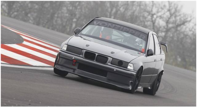

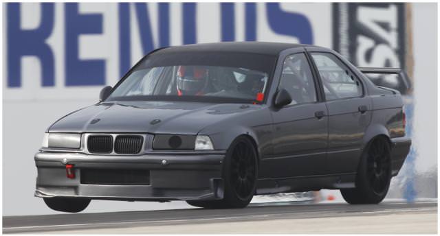

Encore 2 autres photos de Dijon :
Sympa ces clichés 3 roues :)
je me demande comment ca frotte pas à l'ar ...
au top cette auto  :nickel8:
Non ça frotte pas. J'ai évidemment plus les plastiques à l'intérieur des ailes et les passages de roues sont un peu formés à l'intérieur. Les ailes sont tirées et galbées juste ce qu'il faut . . . Et je roule en 9" de large derrière avec des jantes en ET40. C'est pile poil.
nickel
9X18 au carré ou juste derrière ?
Au carré, avec les jambes de force un peu transformées devant. ;)
