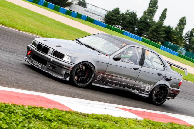

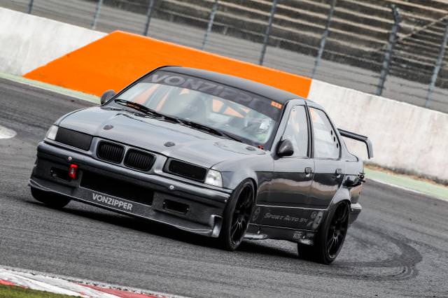

Un p'tit update s'impose, au retour des vacances . . . Je suis allé rouler à Magny-Cours le 23 juillet. Pour l'occasion, j'avais monté des cales de 15 derrière et 12 devant pour tester. Les roues sont à raz, j'ai dû tapoter un peu le bord de l'aile arrière gauche pour éviter le frottement. Niveau comportement, difficile à dire si ça apporte beaucoup, mais je pense être encore un petit peu plus stable dans les gros appuis. Niveau gueule, je trouve assez diabolique . . .  A vous de voir sur les photos :
Ce jour là j'ai roulé en 1.56.96. Très content, surtout qu'une fois de plus, je sais ou se cache la prochaine seconde à tomber . . . :oui: Pour moi, la saison est déjà terminée . . . C'est un peu tôt, car d'habitude on roule jusqu'en décembre. Par contre, ça me permettra de sauver du budget pour commencer ma révision moteur et une ou deux bricoles pour encore gagner du poids et améliorer l'ensemble . . . histoire d'être de nouveau prêt en mars !
rien qu'en photo ,on devine la bête de course....  :shock:   des E36 comme sa ,j'en redemande  :10:
Une sacrée bête vue sur piste. De quoi se régaler et sortir la grosse attaque!!!
Toujours aussi sympa et efficace !
Vraiment terrible ce E36
