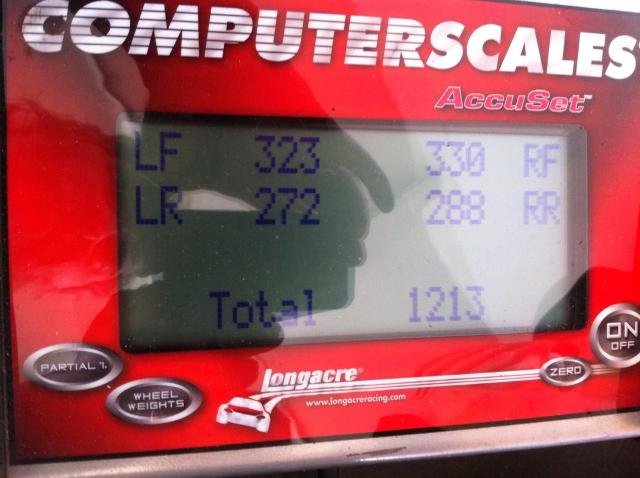

Pour te répondre concernant le poids, Nico, j'ai le capot et la malle arrière en fibre. Les porte sont encore en tôle mais vidées. La coque a été simplifiée, toutes les tôles de renfort et de fixation qui ne servent pas ont été supprimées. La plage arrière est en carbone. Les vitres sont en Makrolon de 1,5mm, sauf la vitre arrière qui est encore en verre. Mon arceau est lourd par contre, j'ai pas compté les mètres de tube, mais je vais le faire pour pouvoir savoir  son poids. Comme déjà dit, je sais où se trouvent les 100 kilos que l'on peut encore gagner sur une E36 (en restant raisonnable). 1100 kg c'est faisable et presque facile, mais en dessous faut taper dans le cher . . .  A titre d'exemple, cet hiver elle a perdu 20 kg rien qu'en supprimant la torche moteur d'origine et la bloc-compteur, pour y poser la sybele, l'AIM et la boîte carbone.
Pour les septiques (poids par roue avant les travaux de cet hiver) :
