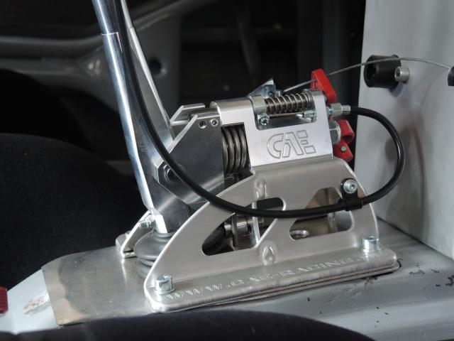

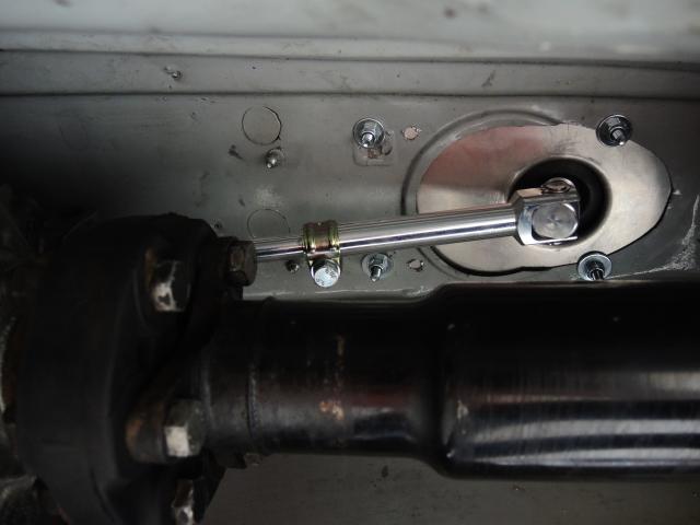

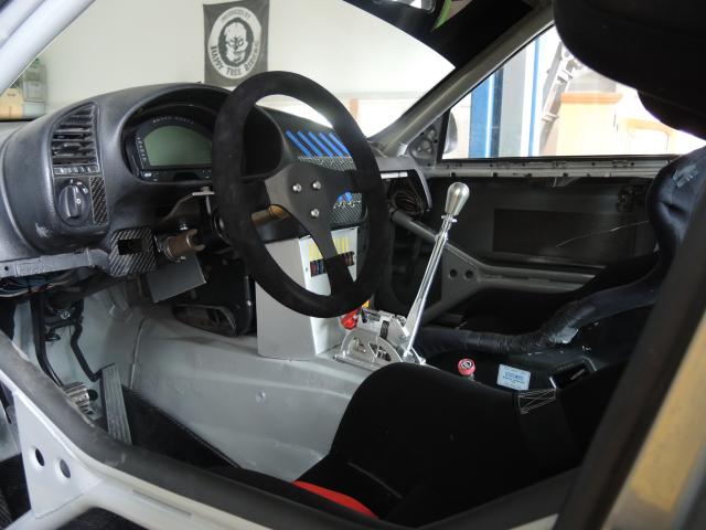

Un peu de news ! Mon levier CAE est monté. C'est pas compliqué à monter. J'ai aussi monté en même temps la tringlerie à double fourchette. Les pièces sont superbes, aucun jeu nulle part. Faut rentrer les goupilles au marteau plastique, tout est ajusté vraiment tiptop. Esthétiquement y'a rien à dire, personnellement j'adore voir ces pièces usinées. Sur le plan ergonomique, ça paraît franchement bien. Faudra voir à l'usage, mais je voulais un levier à la hauteur de mon volant, c'est fait. En essayant vite fait sur le lift, les rapports passent bien, c'est précis et court. Et on peu régler chaque rapport au poil grâce aux petits arrêts. Franchement du joli matériel.
Me réjouis de tester ça en piste. Je vais faire quelques photos aujourd'hui et poster tout ça à mon retour du garage !

Voici les photos du levier monté :
C'est un faisceau Painless que tu as ?
