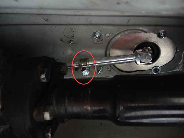

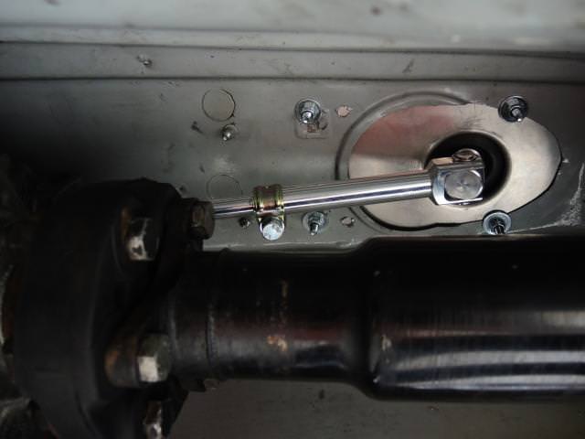

Voici les photos du levier monté :
Par contre ca je trouve ca un peu moyen quand même non ?
Ben explique toi ... Y'a quoi qui te chiffonne ?
Béh pour presque 700€ il faut comme méme un sacré réajustement, lol. Couper et repercer le tunnel de transmission. Je crois que c est ca que lole voulait dire. Sinon la piéces en elle méme et belle.
Non je parle du blocage de la fourchette, je suppose pour regler la longueur, ca doit pouvoir prendre du jeu ca non ?
Je m'exprime mal, ca :

Pour le réglage de la longueur, c'est très bien fait. Il y a un guide qui empêche les deux parties de tourner entre elles. Je pense qu'il faut simplement contrôler le serrage après le premier essai.
Pour le réajustement, Vida, c'est moi qui l'ai voulu car je suis assis très en arrière. Mais à la base, le levier est fait pour être monté dans le trou d'origine. Comme j'ai monté la tringle réglable dessous, cela m'a permis de reculer le levier un bout.
Les buts de monter ce levier sont d'une part d'améliorer la rigidité et la précision du mécanisme. D'autre part, le point de pivot du levier étant plus haut, ça faite l'effet d'un "short shift". Pour terminer, cela devrait m'amener un confort de pilotage par le fait que le pommeau se trouve à la même hauteur que mes mains sur le volant. C'est un détail, mais après tout, quand on a une caisse qui marche pas mal, on commence à s'attacher aux détails.
