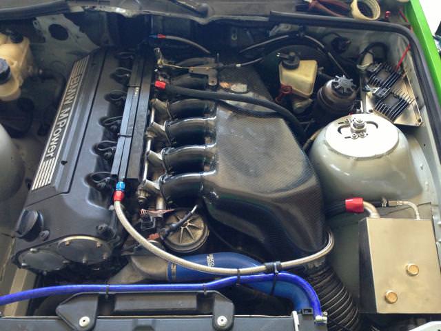

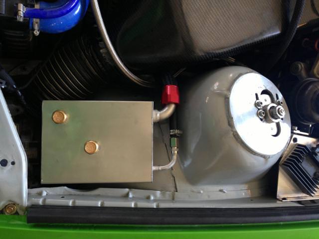

Un peu bricolé ces temps. Les arbres à came sont en commande. Pour optimiser la gestion au banc dès qu'il seront posés, j'ai monté un régulateur de pression d'essence avec des durites qui vont bien.
J'ai aussi monté mon récupérateur de vapeurs d'huile.

Tu peux donner quelques infos sur ton récupérateur d'huile notamment au niveau du branchement.
merci
J'espère que tu as pris de la marque pour ton régulateur car il y a beaucoup de merde sur le marché
