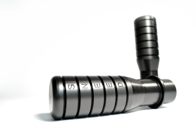

Bon, aussi, si tu gagnes 5 secondes au tour, c'est que tu avais de la marge ! :) Sans plaisanter, c'est vrai que ça fait partie d'un tout . . . Ayant fait le gros du job, je m'attaque maintenant aux détails. Le shift et ne devrait pas m'apporter une grosse amélioration, en tout cas pas quelque chose de calculable. Par contre, le confort et la précision étant améliorés, indirectement je serai peut-être plus vite . . . Et ça c'est pas encore sûr . . .
Pour les pauvres, il y a la solution que j'ai choisie :|
Ca c'est fait par étape et finalement je suis plus très loins du prix d'un CAE... Ahh si j'avais su.
Fourchette double pour plus de précisions, Short Shift Ebay modifié, et comme il était beaucoup trop court avec le levier d'origine.

levier d'origine raccourci ( pommeau plus bas ) , shifter ACS , ou shifter plus évolué , seules la vitesse de passage des rapports et la perte de charge sont impactées
un shifter ACS ou autre qui garde le pommeau en position basse comme d'origine , n'impacte que la vitesse et la précision  d'enclenchement des rapports , faiblement la perte de charge
ceux rapprochant le pommeau du volant apportent en plus un gain car à l' enclenchement s’additionne le temps réduit pour aller attraper le levier , gain qui impacte les trajectoires puisque l'on cherche moins le levier , gain de temps qui dans la suite logique réduit la perte de charge .
- en aucun cas un shifter n'impacte l’étagement de la boite , et donc la perte ou prise de tours  ,
- le gain de temps permet au moteur d’être moins longtemps en phase décélération ,on peut aussi le dire autrement le moteur reste plus longtemps en pleine charge
comme dit plus haut au final outre la manipulation de l'objet qui est jouissive , le gain de temps additionné à la concentration accrue due à la facilité d'usage , apporte un gain final en seconde ...
la perte de charge réduite , apporte un gain qui se mesure en chevaux exploitable plus tôt , un embrayage en parfait état étant le garant de cette exploitation .
ceux qui le veulent se mettrons au point mort , accélérerons jusqu'au rupteur et chronométrerons le temps que l'aiguille du compte tour met à redescendre au ralenti ... c'est extrêmement long VS le passage d'une vitesse en mode "combat" , la perte de vitesse de la voiture est donc négligeable ...
sur de l’accélération pure le gain est visible c'est comme comparer une M3 E46 smg2 en mode 4 et une autre en mode 6 ...
en mode 6 l’exécution du passage des vitesses est plus rapide et brutale , cependant on ne gagne ni ne perd plus de tr/mn la boite reste inchangée et l’étagement de la pignonnerie aussi ...
d'ailleurs que vaut ce shifter VS le mode 6 d'une SMG2 ?
la rupture de charge est donc le point crucial sur lequel le shifter a une influence .

et donc Bigoutte oui le shifter ACS n'est pas comparable au tien , comme dit Donm54  , un simple shifter est déjà un gain , que l'on améliore avec la pose d'un "gode"
l’idéal étant effectivement de certes réduire la course du levier , mais surtout de rapprocher celui-ci du volant afin d'optimiser tous les temps de manipulation , et de par le fait garder une attention constante  sur le pilotage ...

tu ne changes pas le selecteur juste ce qui se fixe dessus ... dans notre cas ce sont des boites GETRAG , voila pourquoi le shifter CAE passe sur les E30/E36/46/E92 ...
oui Vida  , tu as raison , plus on "allonge " le levier plus sa course est longue ... c'est le cas de le dire c'est le "phénomène du bras de levier " :perenoel:
C'est l'avantage du shifter complet. C'est pour ça que je l'ai choisi d'ailleurs. Le fait que le point de pivot soit plus haut me permet davoir un levier long pour un débattement très court, contrairement au levier rallongé "maison"...
