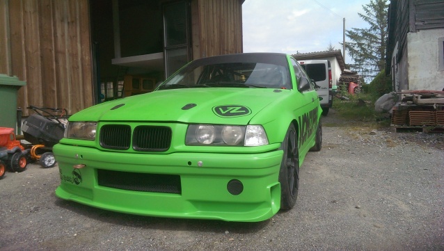

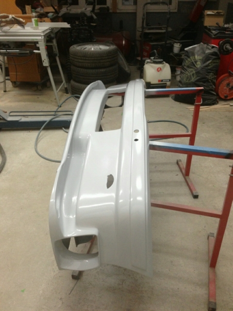

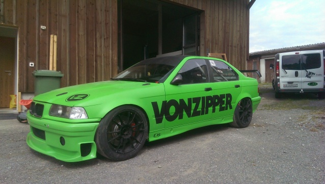

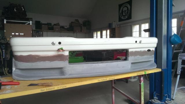

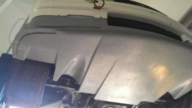

kermit Posté(e) le 3 octobre 2013 Auteur Signaler Posté(e) le 3 octobre 2013 Quelques news. Comme j'étais à l'arrêt pendant 3 mois, j'ai eu le temps de bricoler . . . J'ai trouvé chez Flossmann la lame avant avec le fond plat carbone de supertourisme 99. On l'a fibré avec le pare-choc en polyester pour en faire une seule pièce. J'ai gagné 5 kilos par rapport au supertourisme 95 en plusieurs parties que j'avais avant . . . J'ai toujours trouvé le wrapping intéressant, sans jamais avoir essayé. Comme j'avais assez de temps, j'ai décidé de frapper ma caisse complète en vert mat ! Le résultat est pas trop mal. Y'a des défauts, mais dans l'esemble, pour une première, c'est correct. Juste le bouclier avant est peint, trop complexe à faire en une pièce en vinyle... Pour la suite, La semaine prochaine je monte le collecteur Supersprint Race inox qui va avec ma ligne. Dans 2 semaines, on monte les AAC Schrick et pendant les vacances d'octobre on y refait le mapping pour aller tester à Dijon le 27 octobre ! On se réjouit !
ACS3 Posté(e) le 3 octobre 2013 Signaler Posté(e) le 3 octobre 2013 elle te sert à quoi l'ouie laterale du pc ? elle est moche en plus ... par contre le dessous est top
kermit Posté(e) le 3 octobre 2013 Auteur Signaler Posté(e) le 3 octobre 2013 Les ouilles latérales ne me servent à rien. Sur les officielle, qui avaient deux radiateurs d'eau en "V", elles servaient d'extracteurs d'air chaud . . . Le problème, c'est que j'ai commandé sur la base d'une autre photo chez Flossmann . . . Et il m'a envoyé cette version de lame. Je l'ai bouchée avec une grille noire pour la rendre moins moche. Finalement, moi, elle me gêne pas trop. Mais merci pour ta franchise !
ACS3 Posté(e) le 3 octobre 2013 Signaler Posté(e) le 3 octobre 2013 la franchise c'est ma marque de fabrique effectivement pour les radia en V des stw , c'est top ... mais là ...
