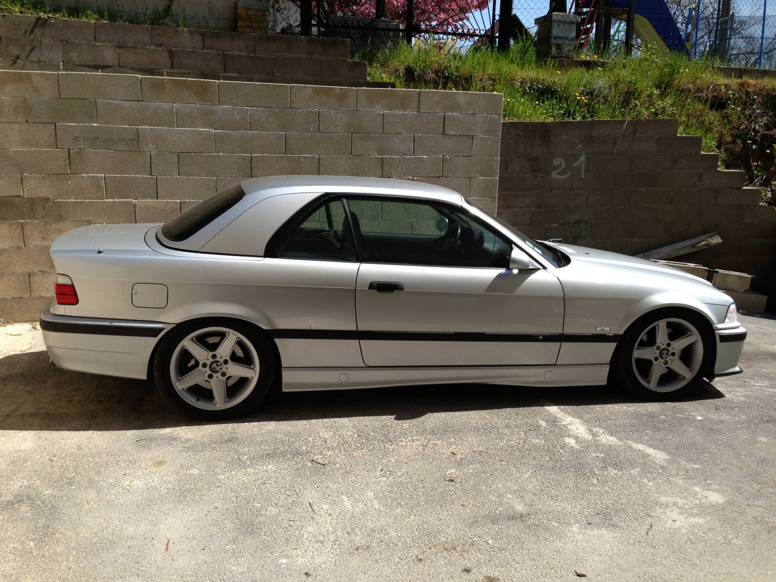

Merci a tous le monde de cet accueil, des que je peux je vous mets quelque photos de mon projet!
comment_542256
Bonjour pour continuer ma présentation je suis parti d'un projet sur une 325i cabriolet car étant trop jeune pour assurer une m3 j'ai tous simplement créer mon M3. Pour ce qui est des options elle possède donc la climatisation automatique, rétroviseur electrochrome, le pack chrome intérieure, les air bag frontaux et latéraux, les sièges cobra électrique et chauffant, le téléphone , j'ai aussi adapté un caisson de type origine entre les 2 sièges arrière, la capote entièrement automatique, hard up, autoradio becker traffic pro avec son chargeur cd. Ils me manque le régulateur de vitesse mais je verrais par la suite. J'ai quelques petit souci avec, suite à un passage au banc et reprogrammation. D'origine je suis sorti avec 298cv pour un 3.2l les boules!!! Je suis réparti avec 317cv C'est à partir de ce moment précis ou mes recherches et petit ennuis commence. J'ai depuis révisé moi même mon vanos en suivant le tis. Je possède également un Carsoft pour pouvoir interroger mémère mais pas de défaut!!! Sinon que du bonheur de rouler avec
