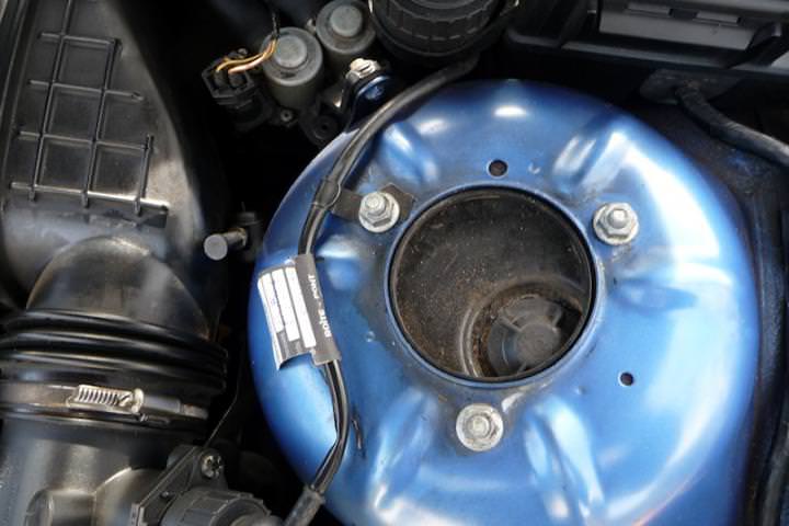

coupelles à l'envers, imaginez la qualité de la tenue de route!!! bref je pourrai que progresser en performances châssis!!

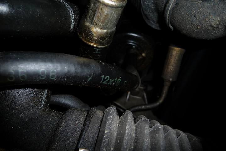

les fameuse durites de DA

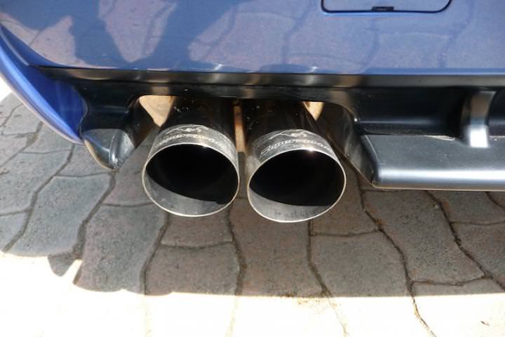

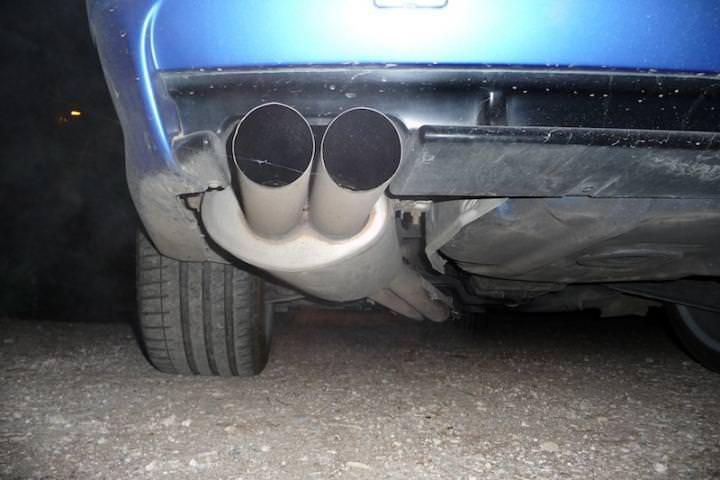

le Supersprint qui a pris un coup, ca va vite s'arranger par la suite ça

Je savais pas que les durites de DA pissaient également sur les E36

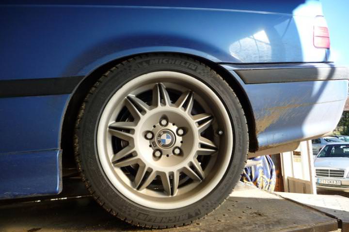

C'est les photos ou les jantes ont été repeintes en gris un peu foncé?
Sur ma E36 j'ai aussi changé les durites de DA.

A mon avis fred pour ta question s'est juste qu'elles sont sale vue l'état de la voiture elle a dut rouler par sale temps et les jantes faisait partie de la balade :oui:

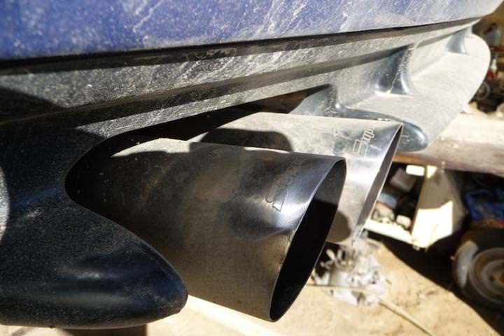

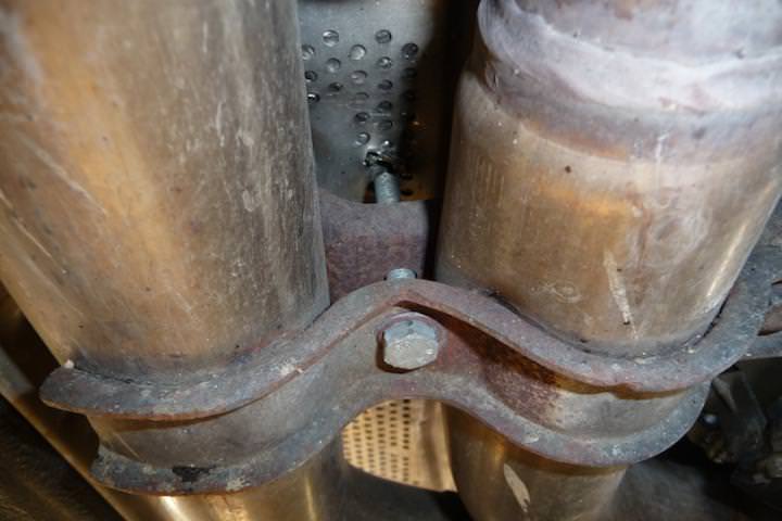

Donc le Supersprint légèrement tordu:
post-11621-0-49632800-1366113965_thumb.j
Reprise de tout ça! pince du silent bloc sur le silencieux foirée donc remplacement par une vis quelconque, coup de semi auto, un pet de peinture et c'est mieux que du neuf!!!
Suite a un redressage grace a une douille de cliquet qui rentrait parfaitement dedans et un maillet en téflon, ça avait meilleure allure.

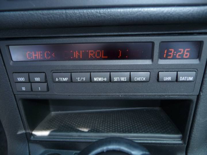

mais toujours cet ordinateur de bord qui fait des sienne!!! et qui n'est encore pas changé aujourd'hui!!

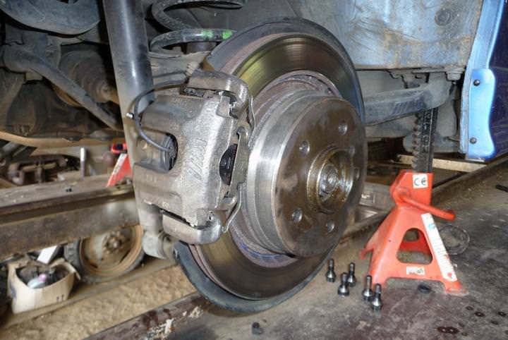

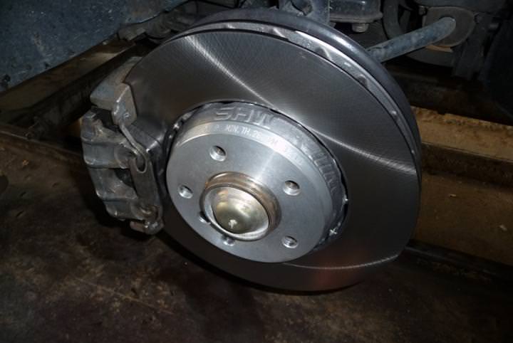

Décapage de la peinture bleu des étriers et pose de plaquettes DS Performance:
post-11621-0-47985400-1366115341_thumb.j

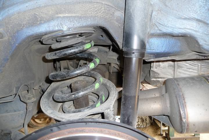

et en même temps les beau ressorts d'origine:
post-11621-0-34490300-1366115410_thumb.j
voila pour le train avant qui lui aussi c'était pas du luxe...

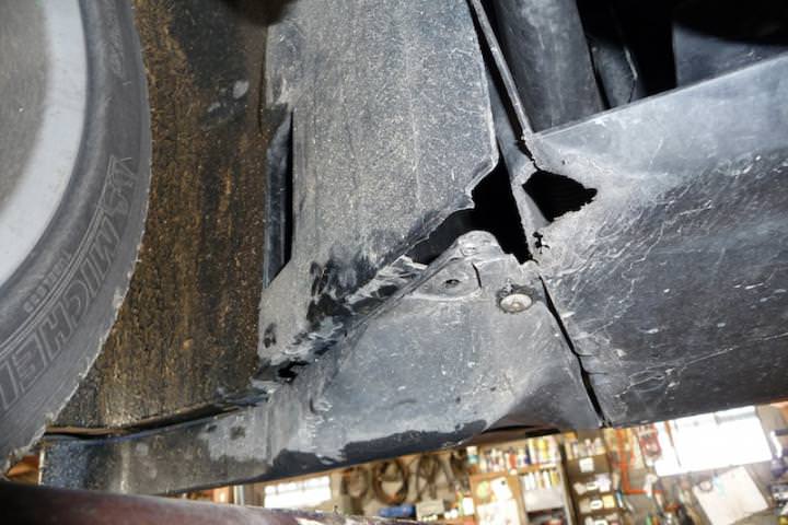

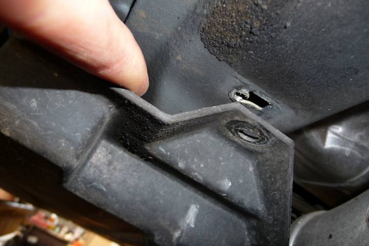

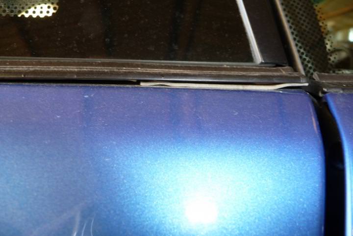

Et pour l'esthétique, changement des joints de custodes et du tour de vitre arrière qui étaient tout craqué et partaient en miettes aux extrémités ainsi que les inserts des carter plastiques sous la voiture avec vis neuves.

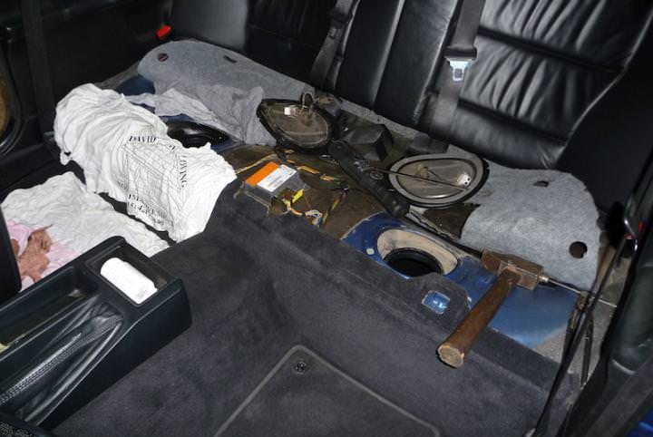

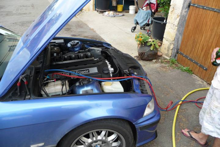

Donc je me souviens, ça c'est passé par une belle journée d'été, bien chaude donc je m'étais dis dans ma p'tite tête, c'est le moment de faire la climatisation!! d'ailleurs qui fonctionnait très bien mais bon mon collègue aime bien boire des bière en attendant que ça ce fasse!!!Alors....
post-11621-0-47970500-1366117591_thumb.j

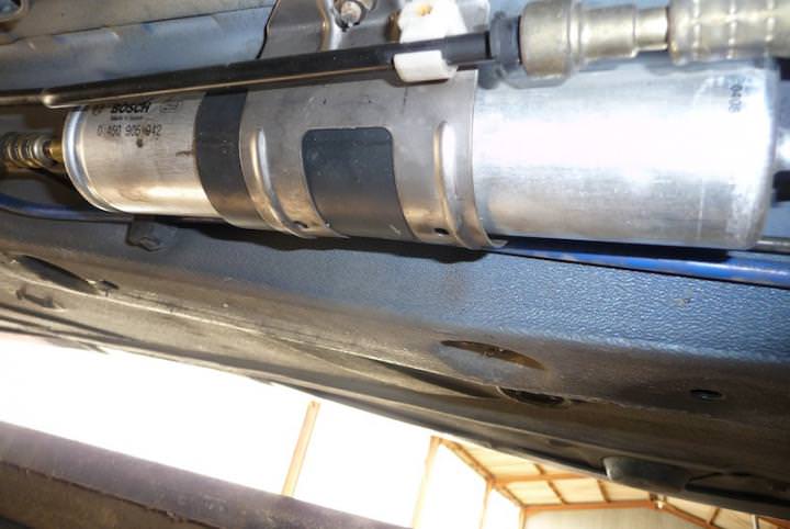

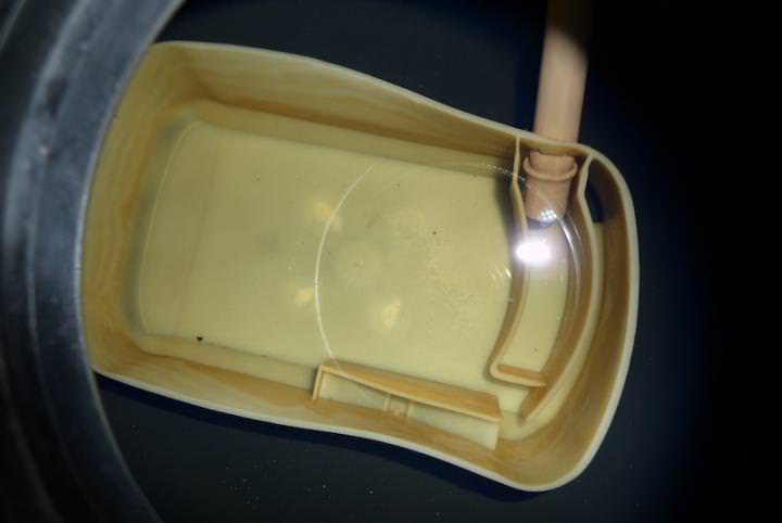

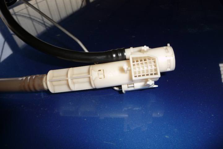

2 jours après!!! Pourquoi elle déjauge quand je passe fort dans les virages à droite? Bouge pas, je démonte! et la je dis bravo pour le système super bien foutu. Pour moi c'était pas clair ce réservoir avec qu'une seule pompe a essence et l'arbre de transmission qui passe au milieu.
post-11621-0-29156400-1366117609_thumb.j
Problème résolu, le précédent propriétaire avait démonté la pompe a essence car il était tomber en rade une fois mais il l'avait mal repositionner dans le "bac de gavage", on va appeler ça comme ça!
post-11621-0-14568400-1366117630_thumb.j
Cette chose, c'est le système de venturi qui aspire l'essence coté chauffeur grâce au débit de retour d'essence au réservoir.

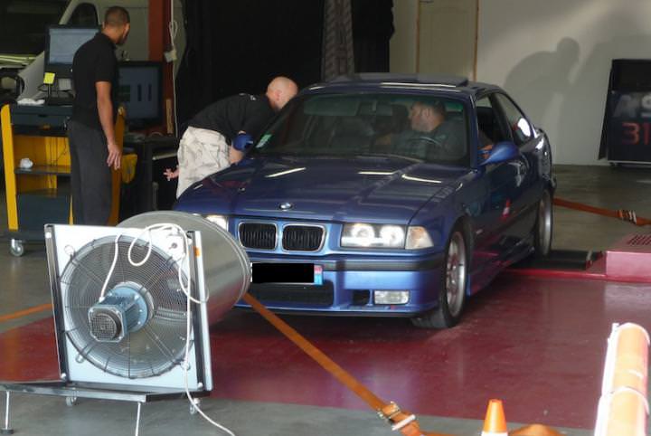

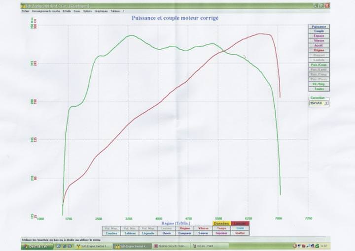

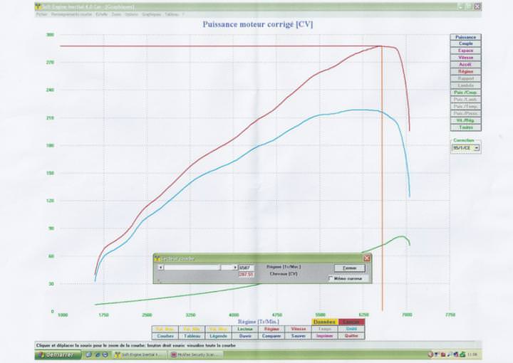

Passage au banc chez Auto service 31 (Digiservices Toulouse)
Bon la par contre, je vous avoue que je ne les ai pas senti du tout, ni le lieux, ni la relation clientèle, ni les méthodes de travail (viser mon rupteur a 7100 trs) mais je ne souhaite pas que le Deurf qui charge à chaque fois en reprenne une couche. SVP!
Par contre vous pouvez vous marrer, visez le plat de nouilles!!! je savais que c'était un poulpe ce bourrin!!!!

ah ben l'accueil a NOE c'est pas leur fort ...après ta fait une repro ou juste un passage au banc ?
Pas de reprog sur ça! on vois bien qu'il y a quelque chose qui ne va pas.Comme je connai personne qui a ce genre de voiture autour de chez moi, c'était la seule façon de savoir en gros ou je me situais niveau moteur.
Petite maladie ou cancer généralisé... J'espère pour toi la 1ère !
