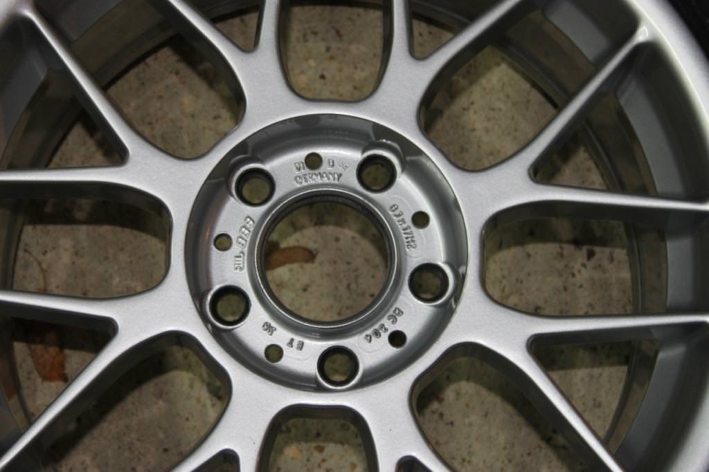

jolie! quelles sont les caractéristiques des jantes?

Les jantes sont des BBS rc 304 8*17 au carré avec un ET38 il me semble.
Exact

merci pour l'info
elles sont vraiment très sympa   :nickel8:
