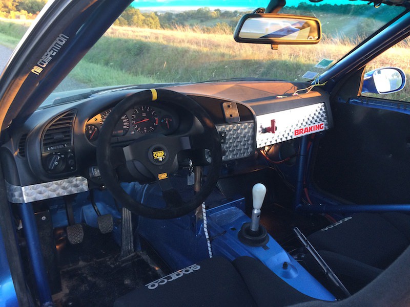

Encore mieux quand elle aura ses nouvelles baguettes! :oui:

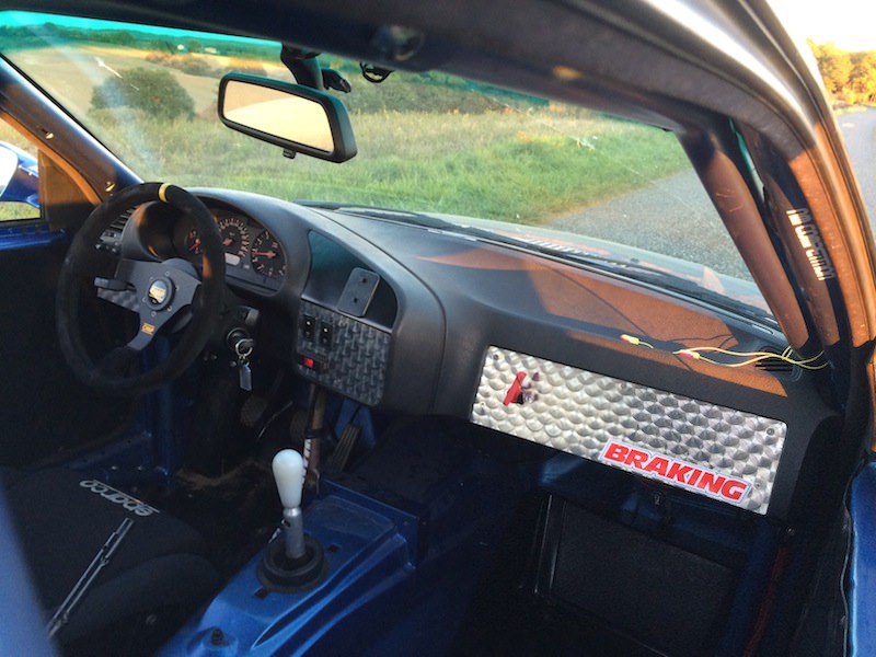

reste à refaire la géo et modifier ce bac cale pieds chauffeur, le cale pied est vraiment trop gros, il est au niveau de la pédale d'embrayage. :twisted:

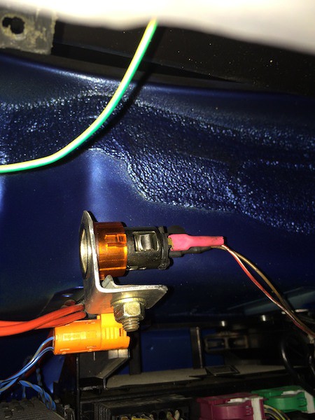

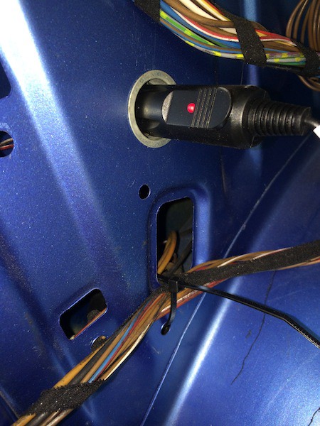

En prévision d'une sortie à Pau Arnos, j'ai monté 2 allumes cigares, un devant les pieds passager pour Harry Lap Timer et l'autre dans le coffre pour recharger les batteries de la GoPro pendant que je roule! ou un frigo à bières dans le futur, qui sait! :|

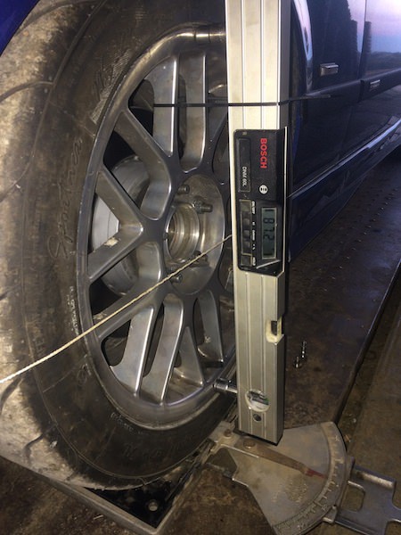

Après avoir réglé mes trains avec des bancs laser, et toujours déçu. J'ai décidé de le faire à l'ancienne! très satisfait du résultat et finalement c'est assez précis par rapport à ce que je pensais.

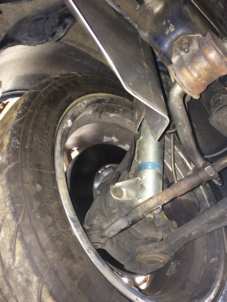

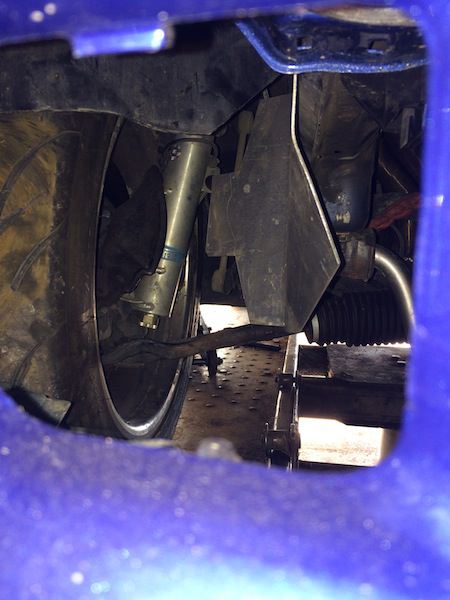

J'ai aussi fabriqué des écopes pour le refroidissement des freins, je ne voulais pas monter des tuyaux annelés donc j'ai fait ça, et ça fonctionne plutôt pas mal avec les RS29 :oui:

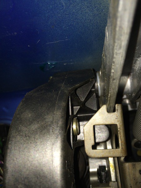

fabrication de bagues en téflon pour la pédale d'embrayage:
Photo_8_3.thumb.jpeg.78cb78f8114222b4419
Enfin une pédale bien droite! :-D

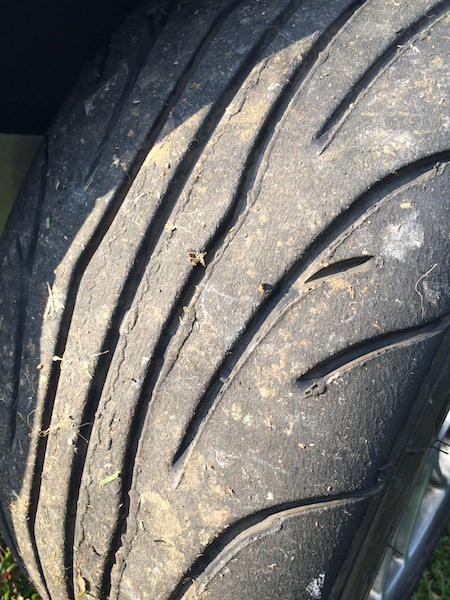

Les Nankangs se sont montrés assez performants, pour mon niveau c'est un bon compromis je pense. J'ai pas mal de secondes à grappiller encore, en travaillant les trajectoires!

Pas con les allume cigares surtout pour les bières ….  pas con non plus ton façonnage de tôles pour renvoyer l air vers le disque…on voit ton spoiler d air se diriger vers ton amortisseur mais je ne comprends pas quel point de fixation tu as utilisé??Bien aussi tes bagues teflon ,T as déposé des brevets Gegette?? :nickel8:
J'ai fait un trou de 6 mm dans le longeron et réutilisé un autre trou d'origine, j'ai serti 2 insert et le tour et joué!

C est pas con tes eco:nickel8:pes vraiment plutôt que d avoir des boas toujours pénibles a passer et fxer correctement … Peut être moins efficace que ceux çi qui 'chargent l air depuis les entrées dans les pare chocs mais astucieux

tu as pu les faire avec un tour les bagues en Téflon?
