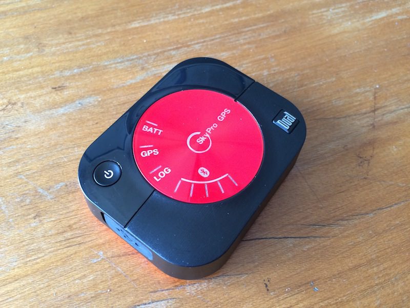

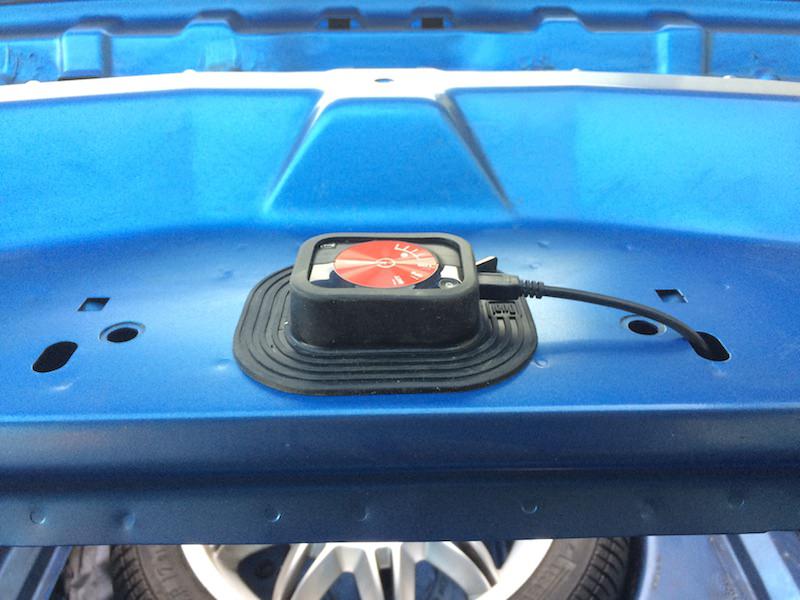

J'ai monté un GPS 10Hz pour avoir un minimum de précision car l'Iphone ayant une précision à 1 seconde près, c'était pas terrible....

C est quoi ce truc ? c est pour repérer les OVNIS ?

J'ai le même : super matos
Jamais essayé encore! tu pense qu'en Bluetooth depuis la plage arr la précision sera toujours bonne? tu le met où toi?
Ca coute un peu chaud l'histoire quand même pour avoir un temps au dixième près....
je l'utilise depuis que je fais de la piste Avril 2014, environ 4 ou 5 sorties pistes, je le pose sous le part brise bien calé avec le caoutch sinon il valdingue. Ensuite connecté en bluefoune de mon phone niveau vitres arrières de la ///M et le bluefoune marche nickel, le tout branché sur allume cigare en permanence avec une multiprise allume cigare et roule ma poule.

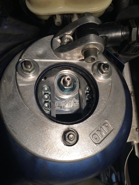

J'ai finalement fais l’acquisition de coupelles CYL6 pour avoir une chasse dans les tolérances, mais après plusieurs réglage des geo, la voiture tirait toujours à gauche!

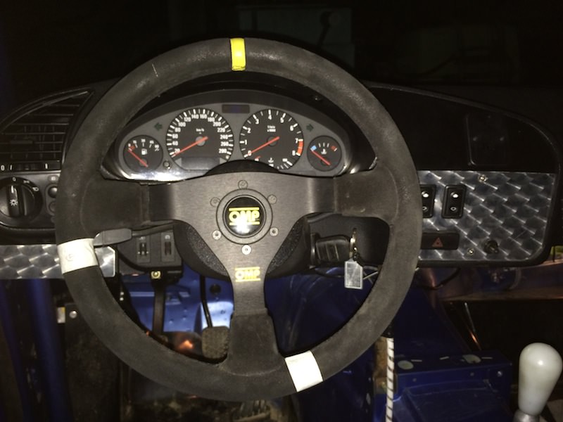

l'ordre à respecter ( tu ne l'indiques pas clairement ) , c'est :
1 crémaillère mise au point Zero .
2 mettre le volant droit en jouant avec les cannelures du moyeux , en vérifiant bien que la crémaillère reste au point zéro .
3 aller faire une Geo , et donc ajuster les roues (via les biellettes de direction )  par rapport au volant qui est en alignement avec le point Zéro de la crémaillère .

Là je remonte les nouvelles coupelles, je règle la chasse à la même valeur des 2 côtés (mes anciennes coupelles étaient aux mêmes positions des 2 côtés pour avoir une chasse égale à droite et à gauche donc j'ai fais de même avec les nouvelles), réglage du carro puis du para avec le volant centré mais pas top (:|). Résultat, une voiture qui veut se jeter au fossé tous les 40m!

Concernant tes coupelles, es tu sûr de les avoir montées dans le bon sens? Sur la mienne je ne les ai pas installées dans le même sens que toi. Je trouvais les réglages trop faible. Mais je n'avais pas la notice d'installation donc l'erreur peut venir de moi. 8)
Je regarde si je n'ai pas une photo qui traine par là ;)

et au passage ton reglage de coupelle donne moins de chasse , que celui de Gegette ...
