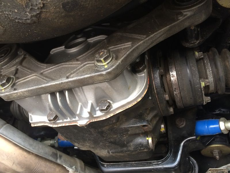

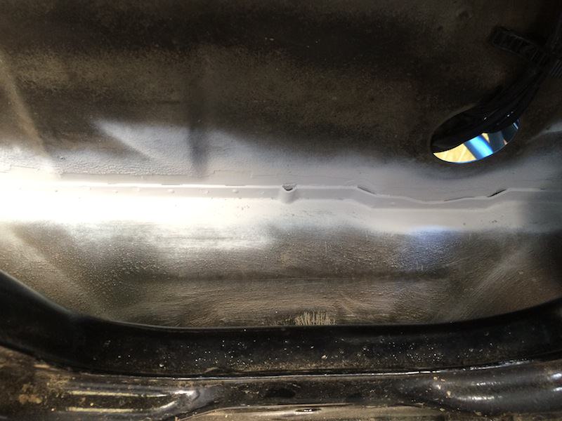

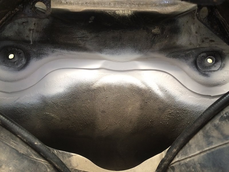

j'ai remis la M sur le pont pour une petite remise à niveau du train arr.

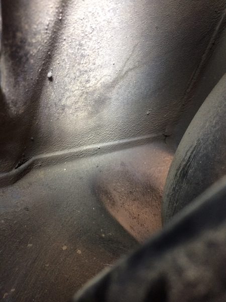

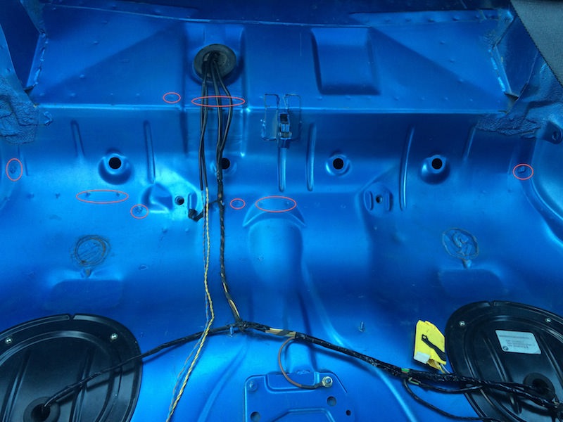

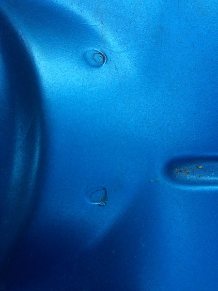

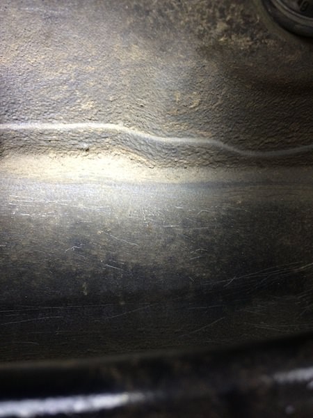

Effectivement, lors de la pose de l'arceau, j'avais observé des débuts de fendillement sur quelques points de soudure mais je n'y avait pas touché, juste marqués pour les surveiller. Mais je pense que les vibreurs de la dernière sortie n'y on pas fait du bien. Je n'explique pas tout car le soucis apparait juste sur les fixations avant du pont, alors que je ne fais jamais trainer les roues au rétrogradage...
pourtant vu de dessous, tout était nickel:

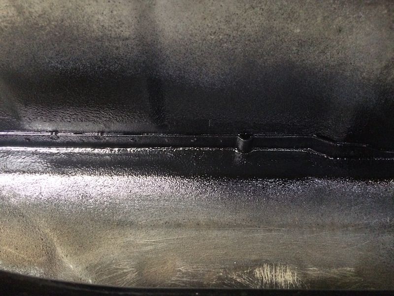

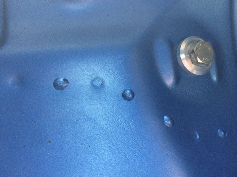

Bref, dépose du train arrière, et décapage.

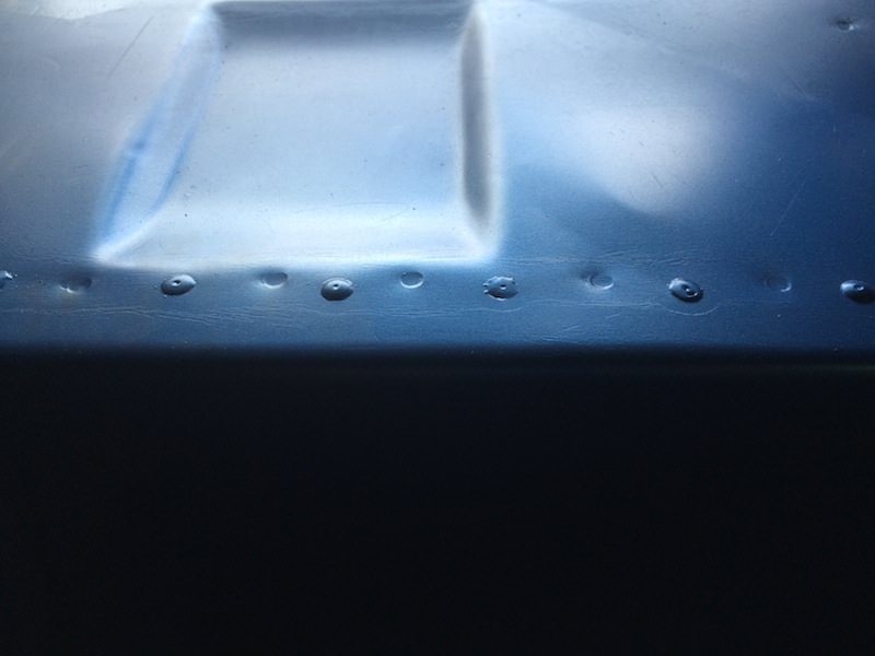

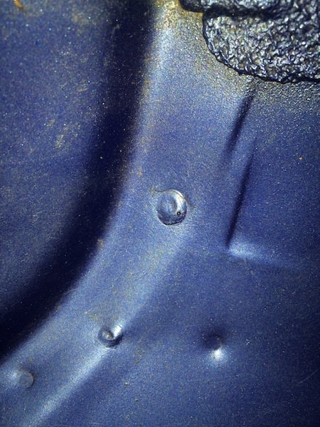

J'ai percé entre chaque ancien points de soudure et j'ai pointé au semi auto, repointé les ancien points fendu aussi.
Quelques photos en vrac:

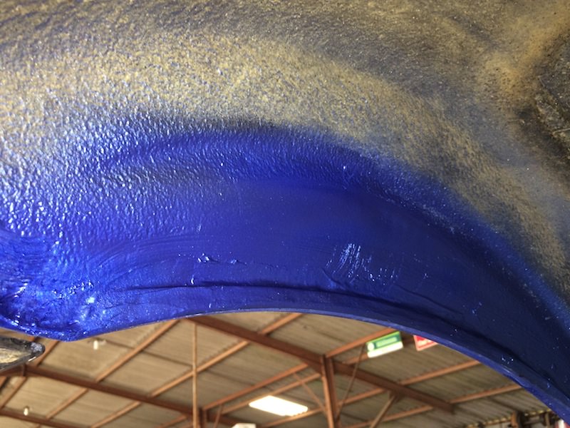

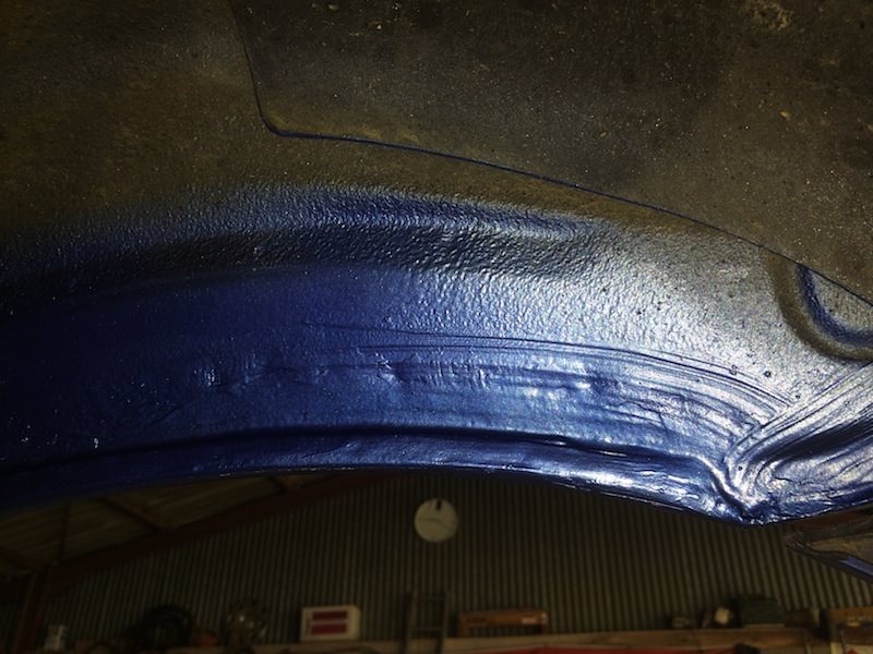

J'en ai profité pour rabattre l'arrête des ailes arr et les traiter pour être tranquille.
Décapage de l'ancien mastic, convertisseur de rouille en insistant à la jonction des tôles de l'aile et la contre aile, apprêt, puis juste après la pose du mastic PU, un petit coup de roller fender tant que le mastic était tendre. Un petit coup d'antigravillon et un peu de peinture pour une meilleur finition:

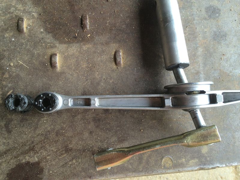

Niveau mécanique et rayon conneries, j'ai arraché le pas de vis du couvercle de pont en alu:sad:, je pensai mettre un insert mais à 80€ le carter neuf, j'ai craqué puis c'est la saison de roulage, pas le temps de trafiquer à tout ça!:P
j'ai quand même monté des vis plus longue, 10mm de pas de vis en plus de gagné!
J'en ai profité pour changer le silent bloc du levier et le joint spy de l'arbre de commande des vitesses de boite.

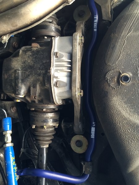

Marre d'avoir une 4l dans les virages, j'ai craqué pour des barres HR...:roll:

t'as jamais eu de soucis avec les supports des paliers de barre stab arr?
Le 28/07/2016 à 08:33, gegette a dit :
Ah! ça c'est une bonne nouvelle! :oui: car j'ai que des routes comme ça dans ma campagne profonde...
Tu vas voir, il va y avoir un temps d'adaptation, au ça va faire bizarre car l'auto sera plus vive, ça va te demander plus d'anticipation, une fois que cette adaptation est faite, c'est que du bonheur.
Cela ne rends pas la voiture plus piegeuse mais plus vive, l'auto commencera à glisser plus tôt mais de manière plus "prévisible" donc plus facilement contrôlable.
La perte de motricité constatée est faible et même sur le mouillé je dois dire que je suis bluffé malgré mes semi slicks. Mes B6 arrivent à 20000km, ils sont un peu fatigués, donc plus souple, ce qui explique aussi en partie la bonne tenue sous la pluie.
Bref dans tous les cas tu vas voir que c'est très très largement positif. Après c'est sûr que l'auto est un peu moins confortable.
Règle tes barres au plus soft au début et fais les tests en modifiant les points d'ancrage:
- hard devant / soft derrière
- soft devant / hard derrière
- hard partout
Ça permet vraiment de bien comprendre le rôle de ces barres et de mieux appréhender les mouvements de caisse, c'est très instructif

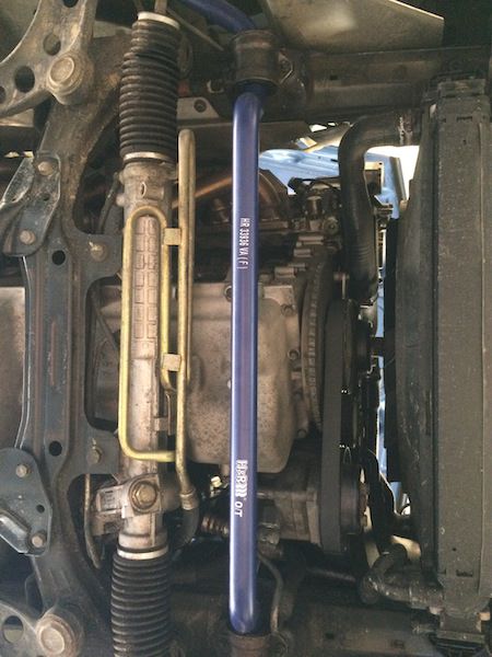

Barres montées!
Effectivement @Batoons, je te rejoins sur ton ressenti.
J'ai monté av et arr en soft, la caisse vire parfaitement à plat! et elle est aussi plus vive mais ça ne m'a pas dérangé plus que ça (peut être dû à mon parra à 0 devant??)
Le confort en ligne droite n'a quasiment pas été affecté mais dans les grandes courbes en appui, on ressent un peu plus la route. Enfin pour une pistarde, c'est que mieux mais sur ma routière, ça me dérangerait un peu.
Pas assez de place sur mes petites routes pour voir si ça atténue les coups de raquette et si les glisses sont plus gérables, je testerai ça sur piste le plus rapidement possible!
Bref, c'est vraiment sympa à première vue!
