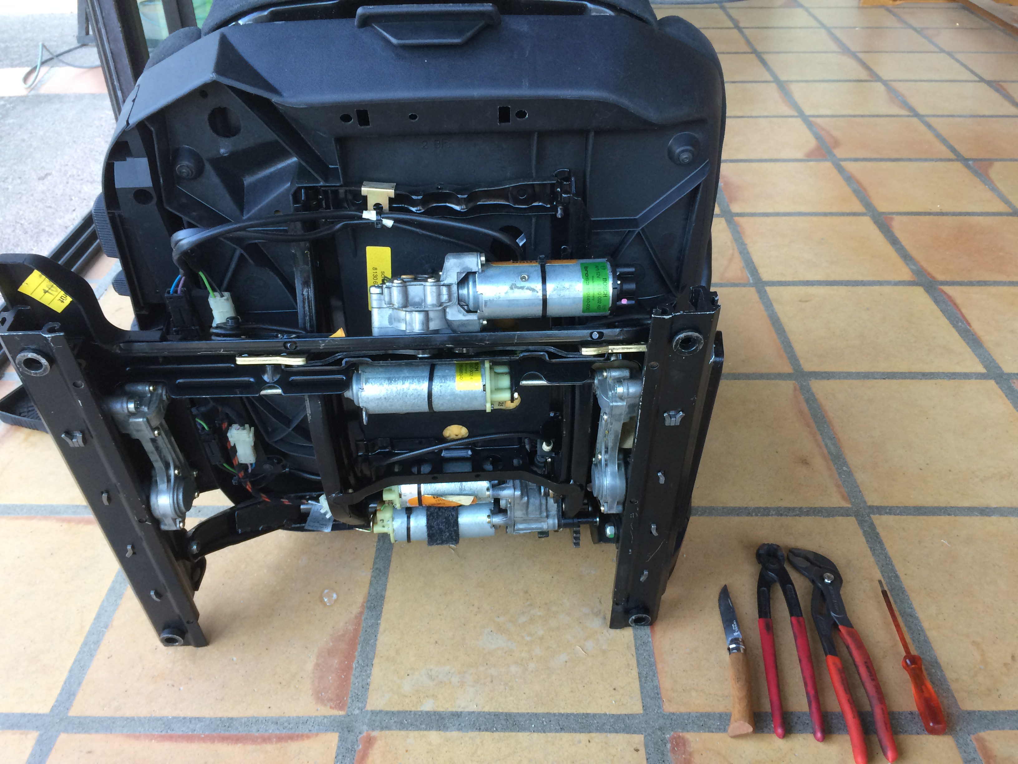

J'ai quand même commencé par résoudre un petit problème de basculement de siège côté passager.

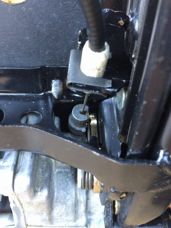

Câble cassé. Me demandez pas comment c'est possible mais c'est arrivé.
Donc dépose du siège, qu'est ce que ça plombe ces sièges électrique!!
Voilà à quoi ça ressemble, avec les bon outils!
Pas envie de changer le câble car faut démonter le dossier et il y a des agrafes a arracher, j'ai fais une petite réparation.
Il y a de la gaine en rabe donc j'ai raccourci la gaine et j'ai utilisé la moitié d'un domino électrique en guise d’arrêt de câble, c'est pas très pro mais ça le fait très bien et presque invisible:

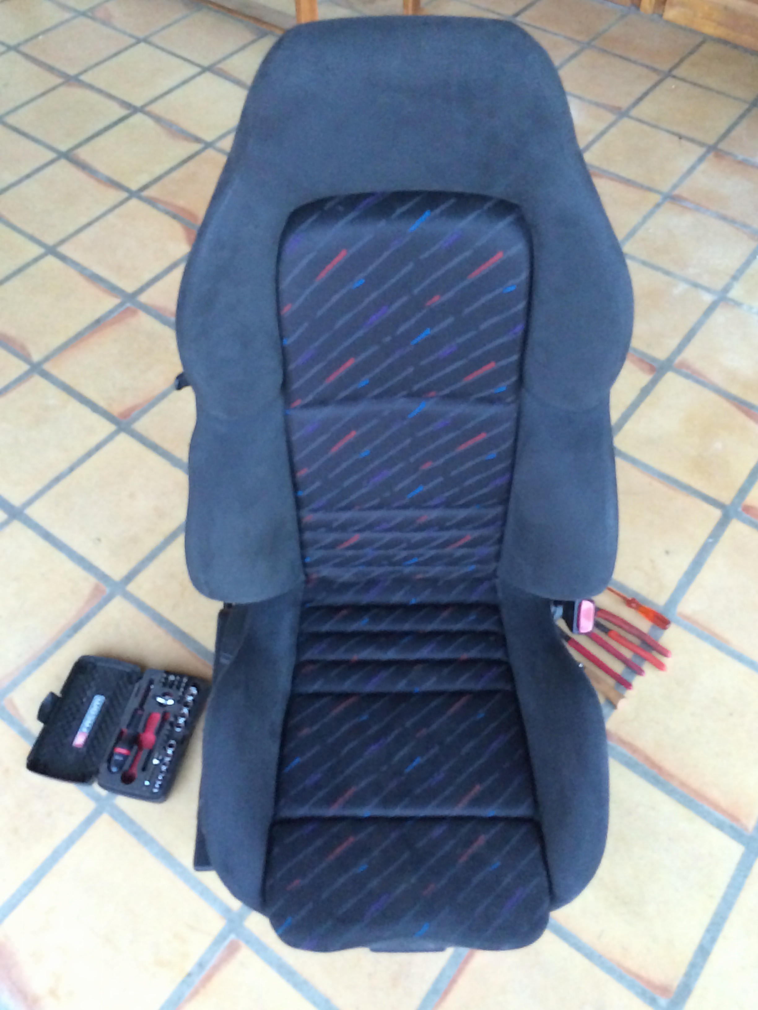

Voilà un siège tout neuf! prêt à revenir dans l'auto quand j'aurai nettoyé la moquette et réparé quelques autres bricoles...

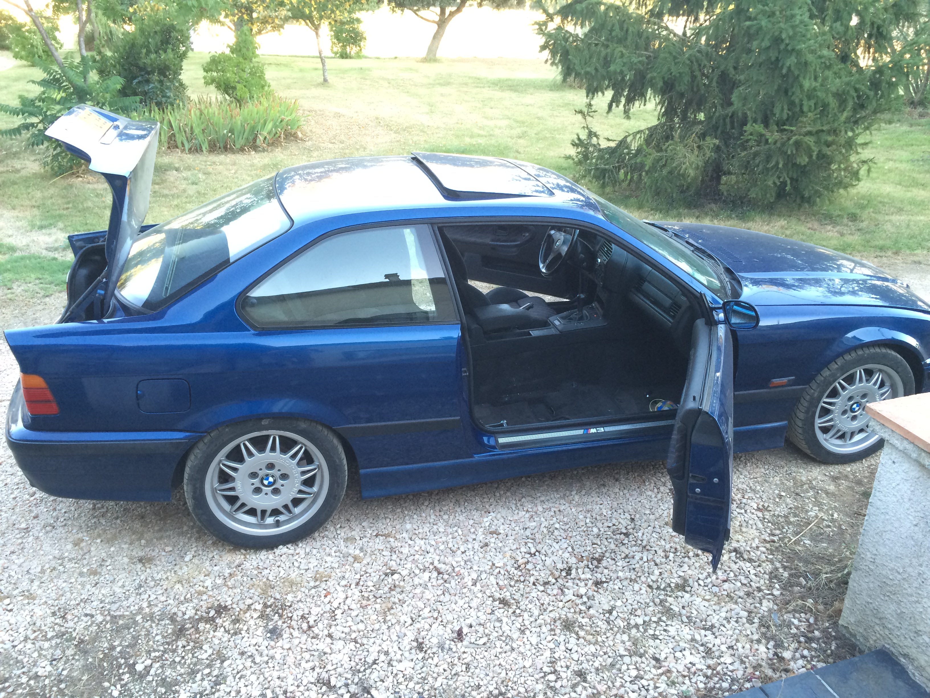

Coussinets, vanos, durites reniflard, silents blocs en général (moteur, train av, arr, ligne), flector, un peu de carrosserie aux soubassements (pastilles qui ont sautées sous la caisse donc entrée d'eau, et buée!), un point de rouille à traiter à l'angle du coffre et vérifier la rouille sous les jts de portes (a priori c'est nickel mais elle commence souvent par là!)
Une fois fait, elle commencera à être présentable mis à part quelques rayures sur la carrosserie qui vont rester comme ça pour le moment. :oui:
