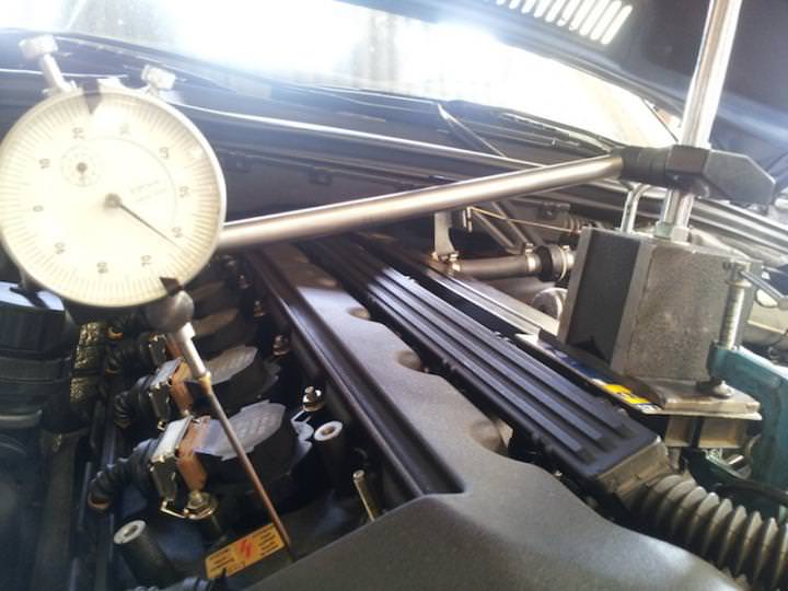

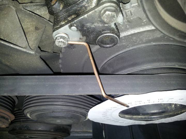

Donc au début j'ai vérifié la précision de mon pigeage PMH, et il c'était avéré que j'avais un petit décalage mais étant donné la précision des outils employés, je referai un nouvelle mesure dans le futur avec un support comparateur et un disque gradué de meilleure qualité avant de confirmer ce décalage, là c'était un peu bricolage!
post-11621-0-39932000-1366200279_thumb.j
post-11621-0-72684700-1366200310_thumb.j

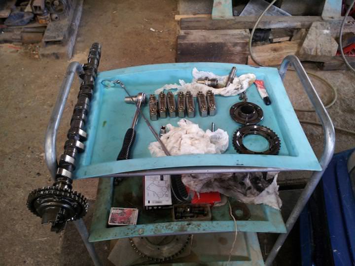

bon et ensuite j'ai ouvert tout ça...

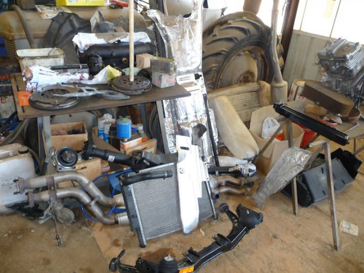

voilà quelques morceaux, on peux même admirer dans quel bor.el je travaille! c'est un atelier de mécanique agricole donc pas très clean mais bon j'ai que ça pour le moment donc....avec précaution et préparation on peux faire avancer quelques étapes....
post-11621-0-08841300-1366200357_thumb.j
post-11621-0-75077100-1366200378_thumb.j

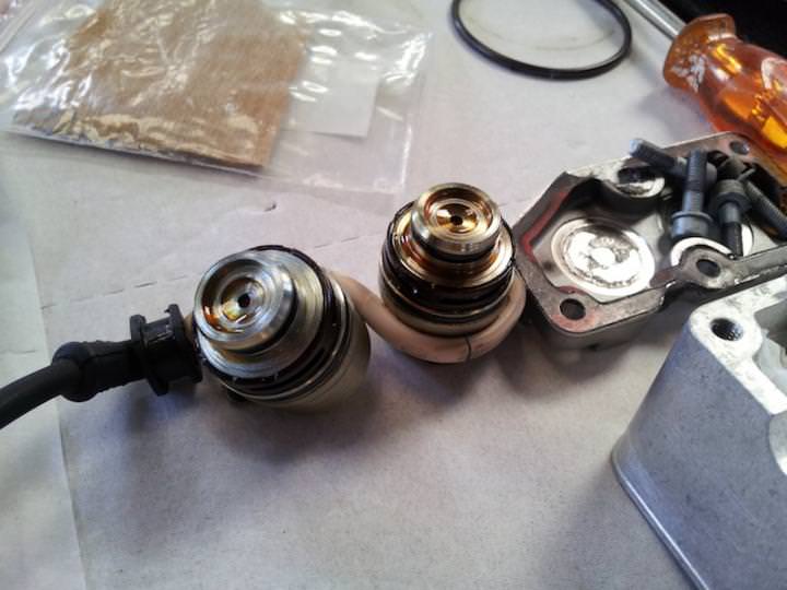

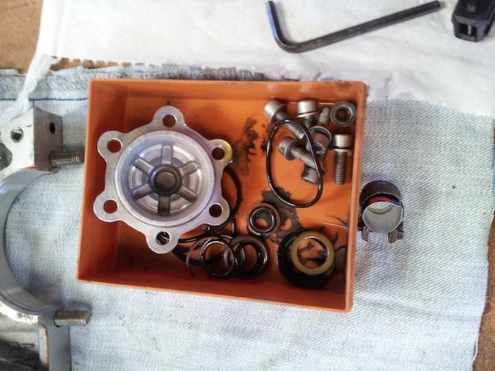

Les electrovannes:
post-11621-0-66691300-1366200403_thumb.j

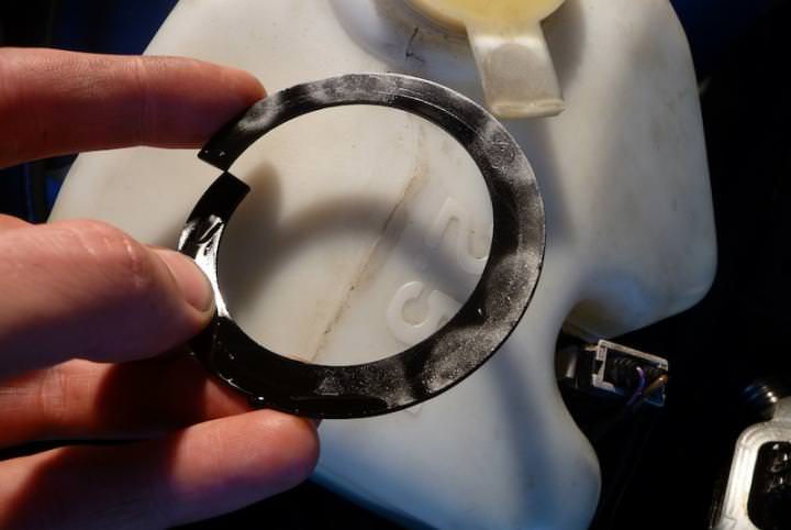

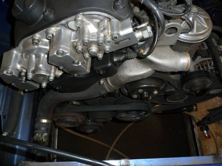

Le flasque plastique de la pompe a huile qui voulait pas rester dans son logement.
post-11621-0-02253700-1366200439_thumb.j

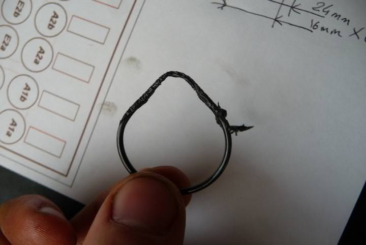

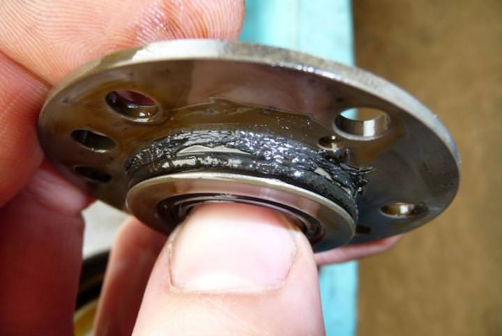

et là, découverte de la tumeur!!!
post-11621-0-98321500-1366200462_thumb.j
post-11621-0-70831200-1366200481_thumb.j

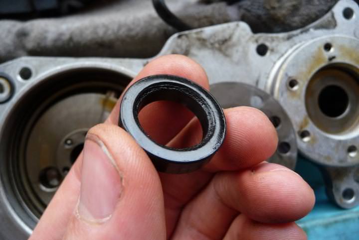

ainsi que celui ci qui était pas terrible non plus, tout sec et fendillé.

Donc ensuite remontage de tout ça avec le kit Beisan des states, changement des Bellevilles par des M3 E46, calage, réglage des soupapes avec une fabrication artisanale de l'outil pour retirer les pastilles à partir d'une clef pour écrous à créneaux.

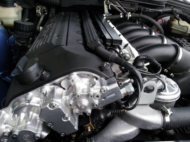

Et voila un moteur tout propre, qui tourne comme une horloge, qui a retrouvé une pêche d'enfer!!! très surpris par le couple qu'elle avait retrouvé!

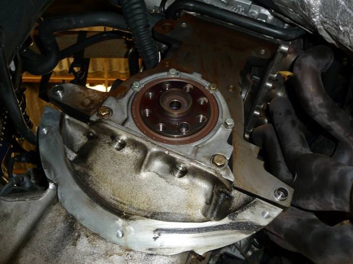

Bon aujourd'hui on va attaquer dans du concret!! finit de jouer avec des comparateurs et des petites vis de 6!!!
Au programme: Embrayage + coussinets!!!
allé c'est parti!

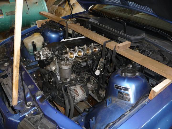

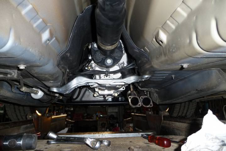

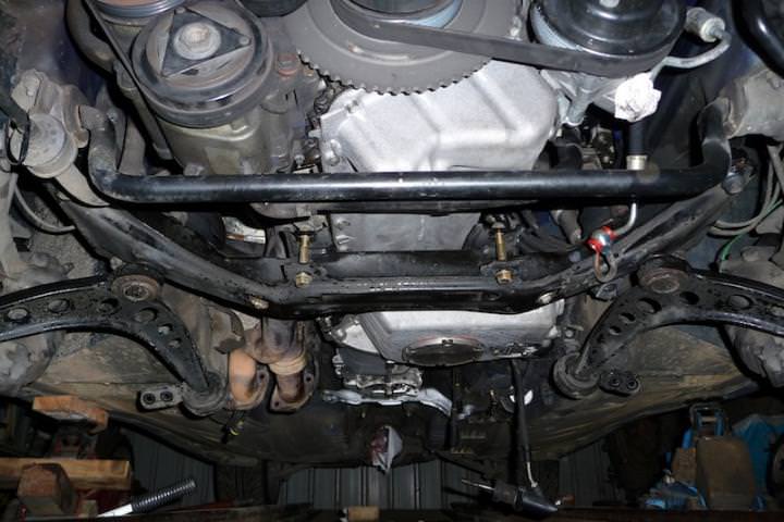

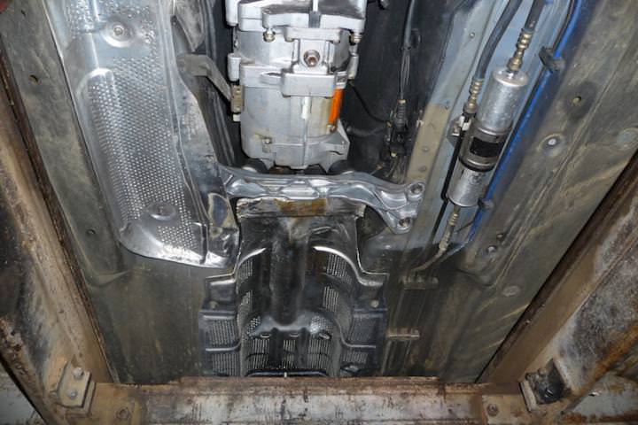

Démontage de tout les carters plastiques, échappement, protections pare chaleur, arbre de transmission, boite à air, crémaillère et berceau mais la faut suspendre le moteur donc:
post-11621-0-39272000-1366291042_thumb.j
j'avoue, je me suis pas foulé sur ce coup là mais bon ça a le mérite de fonctionner!!

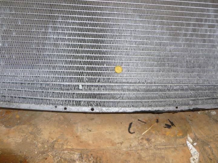

allé un peu de place la dedans! j'ai sortis le radia car le vieux avait sale mine aussi faut dire....et changé mon bouchon de vase d'expansion.
post-11621-0-76317200-1366291048_thumb.j
post-11621-0-54272200-1366291061_thumb.j
voila quelques pièces en vrac au milieu du vrac!

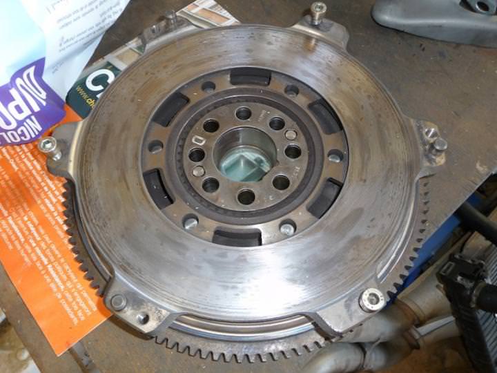

Le volant moteur, qui avait un jeu admissible correct. 4 dents il me semble maxi? je me souviens plus...
post-11621-0-63785600-1366291067_thumb.j

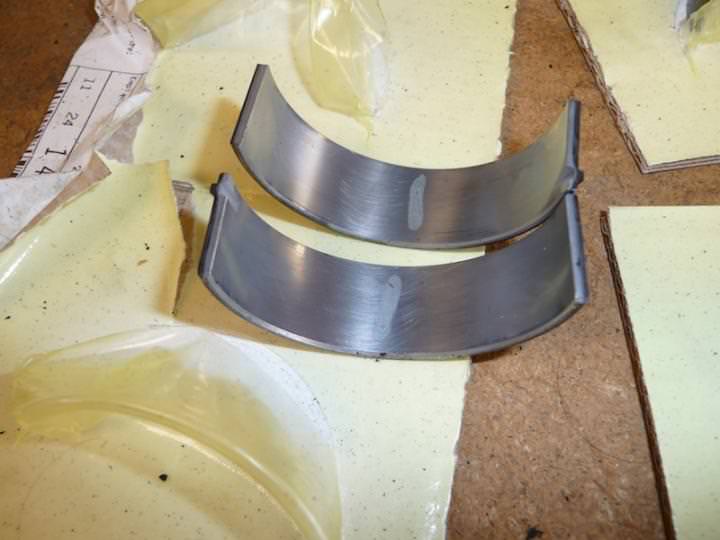

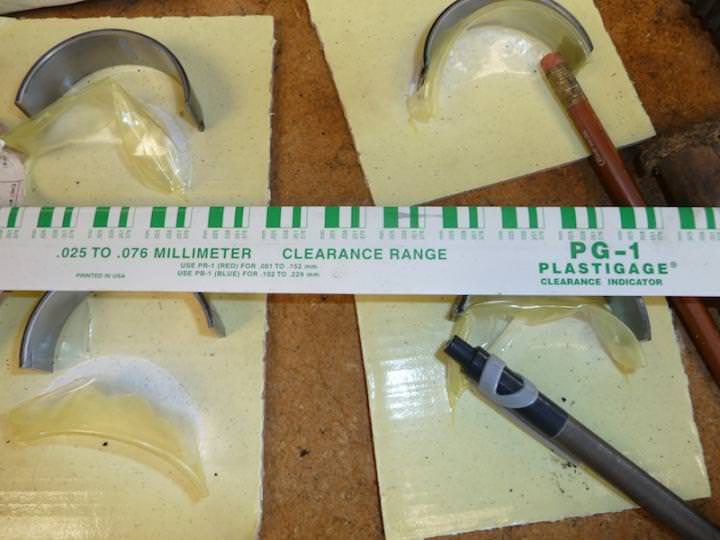

Je suis désolé, j'ai pas de photos des bielles à l'air, mais j'ai quelques tirage de la mesure du jeux:
post-11621-0-80503100-1366291078_thumb.j
post-11621-0-82044100-1366291084_thumb.j
pour au final mettre un rouge et un bleu comme quasiment tout le monde car j'ai eu beau mesurer une dizaine de fois, et là vous allé me prendre pour un charlot, j'ai pas eu de différence de jeu avec 2 rouge face a face ou 2 bleu! toujours le même jeu, sur tous les paliers.

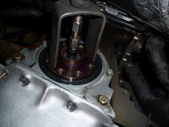

Changement du roulement pilote:
post-11621-0-88529800-1366291482_thumb.j

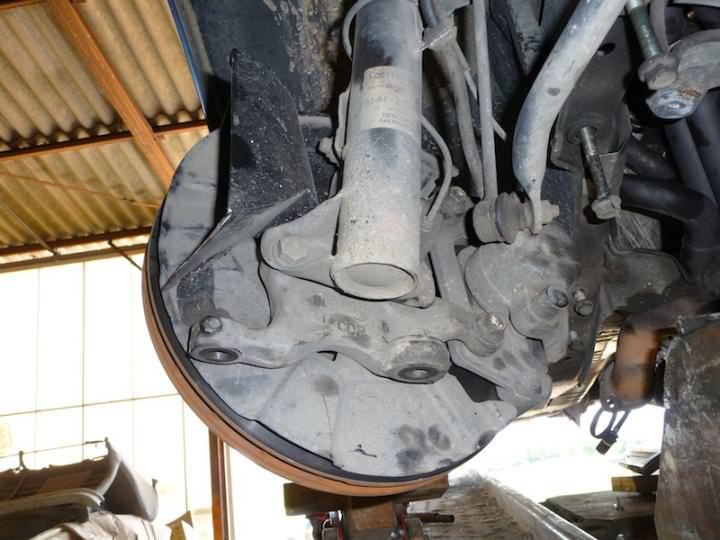

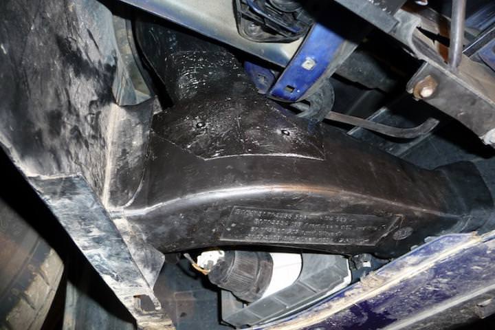

Au passage petite vue sur ma super modification pour le refroidissement des freins!!!!
post-11621-0-80709000-1366291457_thumb.j

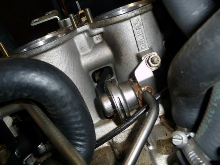

Carbu Dellorto PHBG comme sur les brêles!!!!
post-11621-0-67298500-1366291463_thumb.j

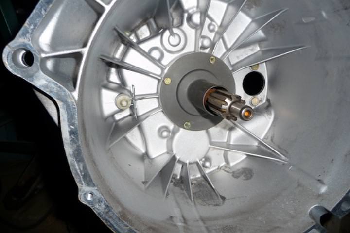

nettoyage de la boite de vitesses, pose du tube de guidage de la butée neuf:
post-11621-0-49188100-1366291502_thumb.j

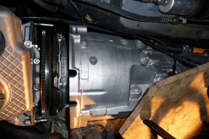

Montage du volant moteur, mécanisme et disque, le tout bien centré!
Trop fier de mes guides pour remonter la boite, j'en ai oublier des étapes!!! allé on redescend la bête!
post-11621-0-45318800-1366291525_thumb.j

remontage du berceau moteur:
post-11621-0-67065800-1366291543_thumb.j

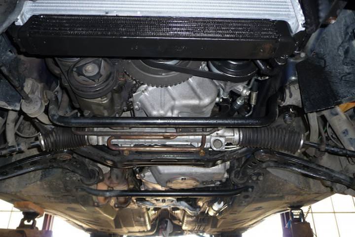

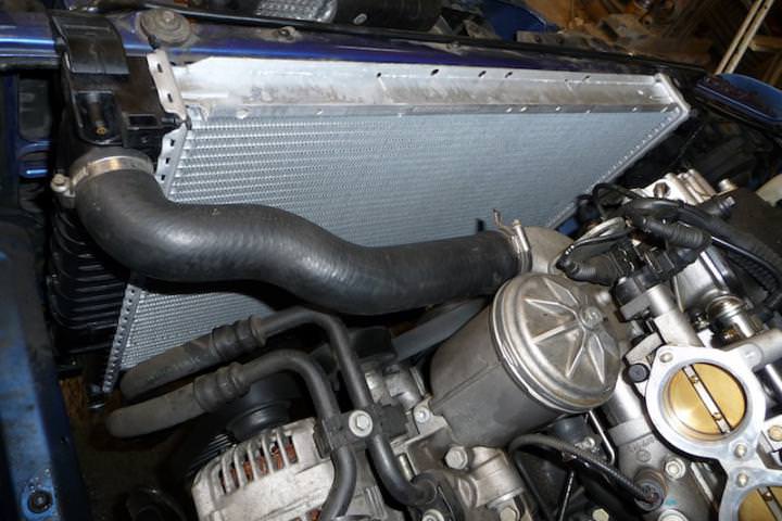

Crémaillère, nouveau radiateur d'eau, nettoyage et peinture du radiateur d'huile au passage:
post-11621-0-52585100-1366291896_thumb.j
post-11621-0-85380800-1366291907_thumb.j

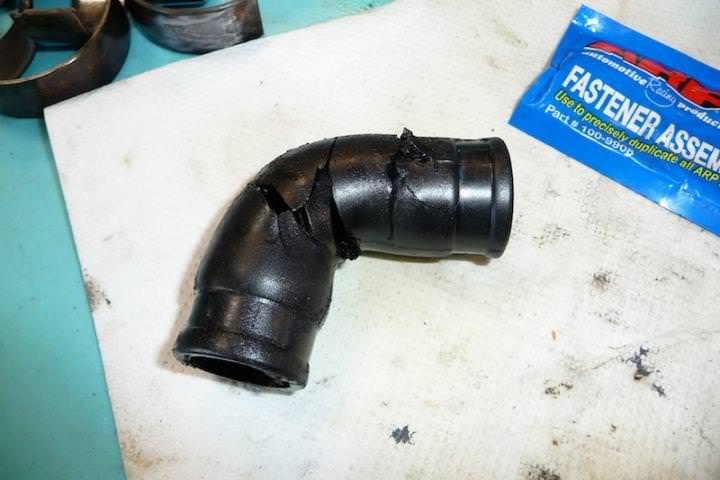

ça c'était un imprévu qui a été remplacé par une durite classique (récupérateur des vapeur d'huiles il me semble). Mais il faut que je remette de l'OEM, j'aime pas ce bricolage....
post-11621-0-16489700-1366291922_thumb.j

après tout ça, remontage de toute le reste démarrage et me.de!!!! elle tourne sur 3 pattes!!! que le collecteur avant était chaud, les 3 cylindres arrière froids....allumage sur tout les cylindres, bon alors c'est l'essence. Et je sais pas pourquoi j'étais partis sur les sondes lambda, comme elles gèrent 3 cylindres chacunes puis après vérif et revérif je suis partis sur les injecteurs et la soulagement après tout ce stress!!! je m'étais débranché les 3 injecteurs arrière en basculant le moteur au maximum pour remonter la boite de vitesses.... Quel boulet des fois!!!
Voila une BMW en rodage et un embrayage super souple et qui colle!!!!
