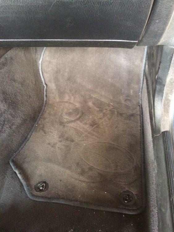

A au niveau des vides poche la mienne a du le faire aussi car le propriétaire a carrément découpé le vynil autour... Une fois que ça se décolle là c'est mort je pense il faudrait enlever toute la couverture du panneau. Je vais chercher des panneaux d'occasion en bon état pour ma part.
Au fait tu as les tapis de sol d'origine BMW? La mienne les a (c'est bien listé dans les options) mais étrangement la moquette n'est pas percée pour recevoir les fixations des tapis :?:
Sinon pour les vieilles alarmes, ça fini toujours par déconner :)

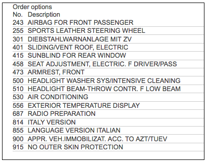

C'est quoi le code option des tapis bmw?
Moi j'ai ça:
et c'est pareil dans ma 3,2, il y a un badge bmw au centre côté chauffeur aussi.
Les fix de tapis se vissent dans la moquette de la voiture et faut percer le tapis c'est tt, ça se trouve chez bmw, j'en ai déjà changé. :oui:

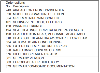

Oui c'est ça, c'est l'option 423     Floor Mats, Velour
Ce que je ne m'explique pas c'est pourquoi je n'ai ni les fixations ni les trous dans la moquette, ils sont juste posés :)
Aucune de mes M3 ont cette option, pourtant j'ai bien des tapis! ça ne doit pas être des velours alors....:-?
je sais que chez certaines marques , les tapis ne sont pas "montés" à la livraison de la voiture à la concession .
Déjà parceque les moquettes sont recouvertes d'un film plastique de protection ...
donc les tapis et leur fixation , sont rangés dans le coffre ...
et je ne pense pas qu'il n'y ai un accessoire plus commandés voir offert que les tapis une fois le moment de la livraison au client venu .
Merci ACS3 pour cet éclairage.
Je n'y avais pas pensé mais on peut imaginer que pour traverser la moitié de la planète les voitures soient bien protégées et les tapis dans le coffre sous plastiques. J'ai d'ailleurs l'option  925     Shipping Protection Package
Le garage n'aura ensuite pas percé les moquettes... Bon quoiqu'il en soit j'hésite à le faire :)

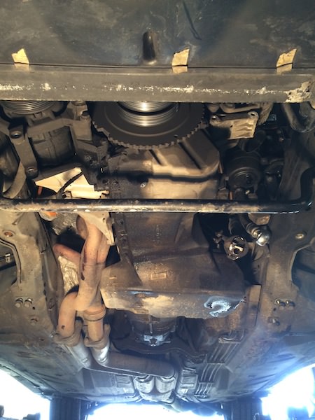

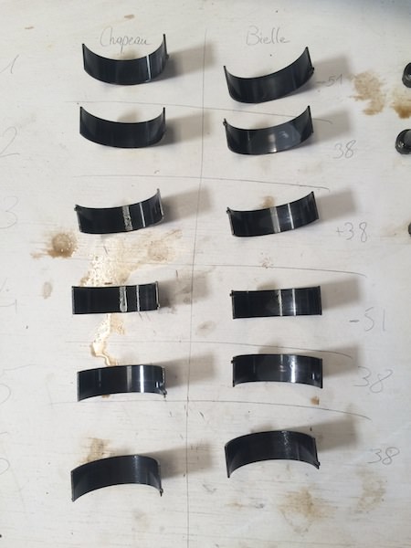

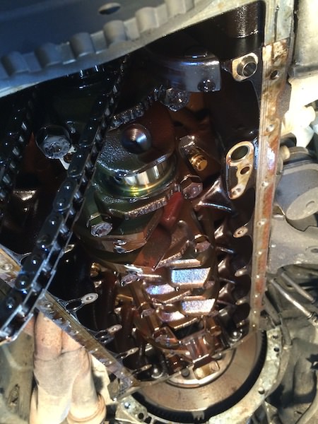

Je vais commencer à vous raconter les travaux effectués sur la petite 3 litres, ça fait 2 semaines non stop que j'y travaille dessus, va falloir qu'elle soit au point à la sortie!

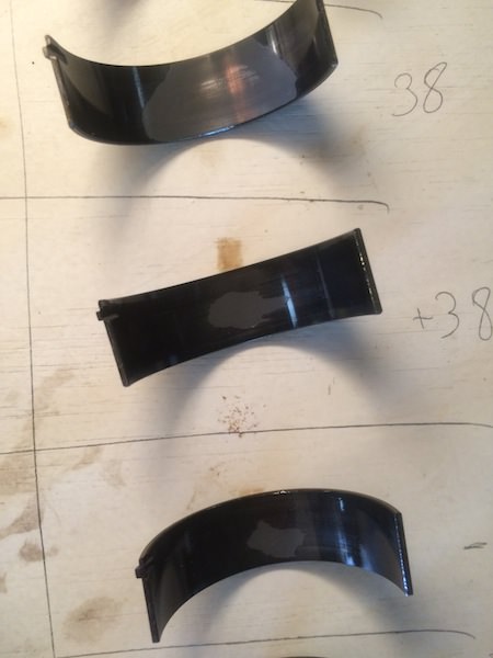

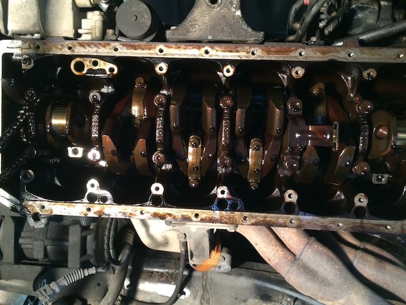

Donc j'ai commencé par le plus urgent, les coussinets!
Un moteur dans sont jus comme on dit, qui transpire un peu mais ne fuit pas. Étonnamment, aucunes fuites niveau cloche d'embrayage. Voilà une photo en cours de travail :
Une voiture qui vient de franchir les 200 000 kilomètres, toujours à la 5W40, ce qui se traduit par des interne bien colorés.
Il était temps!

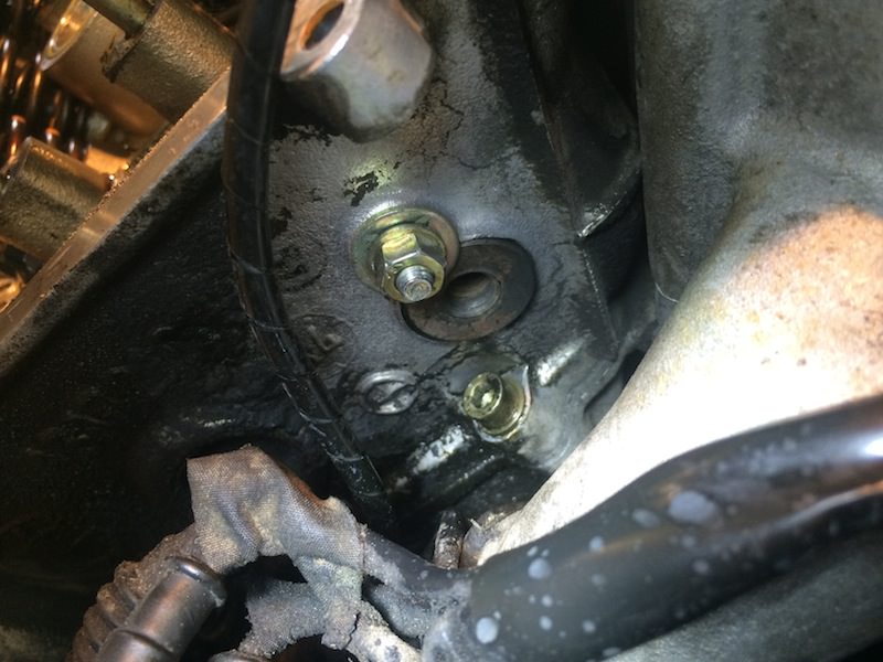

J'en ai profité pour changer le tendeur de chaine de pompe à huile. Après de sérieux doutes, je peux vous confirmer que ça se fait sans démonter le carter de distrib!

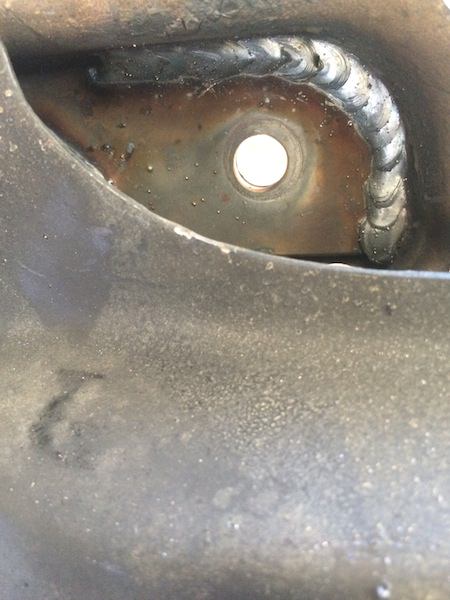

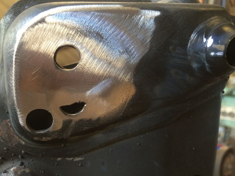

Réfection du berceau qui était fendu côté passager bien sur, j'ai donc rajouté un tôle de de 3 mm coté intérieur pour ne pas rehausser le moteur puis une belle peinture par dessus une fois le tt soudé, mais j'ai oublié de prendre des photos du travail fini...

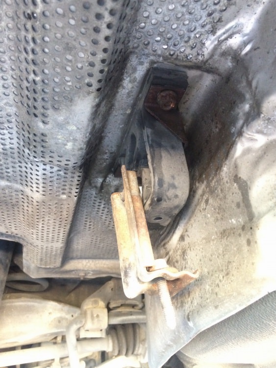

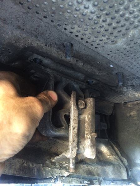

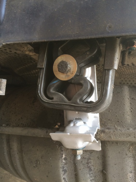

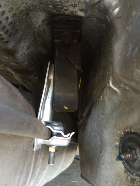

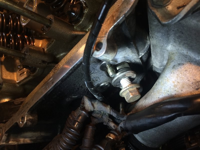

J'ai rénové les supports de pot d'échappement qui étaient bien fatigués! entre les écrous et les silents blocs mort...
On peut voir que je rajoute une fine rondelle de gros diamètre pour prévenir l'entretoise du silent bloc de se déloger du caoutchouc, pas très utile sur celle là mais sur une pistarde c'est top!

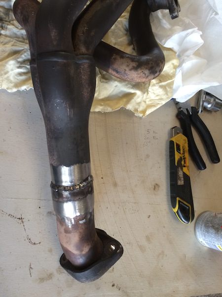

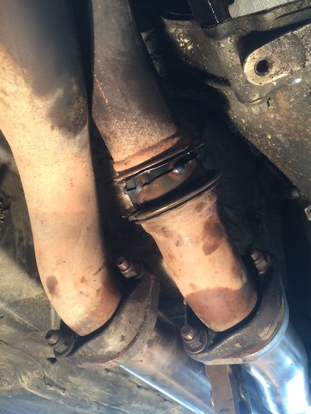

J'ai aussi supprimé le soufflet du collecteur d'échappement qui était fendu, pour faire un travail nickel, j'ai remonté les collecteurs et le décata à blanc pour le pointer en position, histoire de ne pas avoir de surprise et de contraintes au remontage.

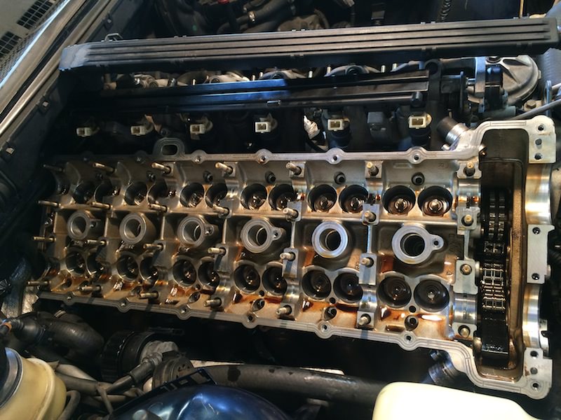

Une fois le bas moteur remonté, le train avant remonté avec un changement des coupelles, des tampons de fin de course des amortisseurs av et d'avoir remonté les disques de freins dans le bon sens, je me suis attaqué au haut moteur.
Le but étant de refaire l'étanchéité vanos plus un réglage du jeu aux soupapes.

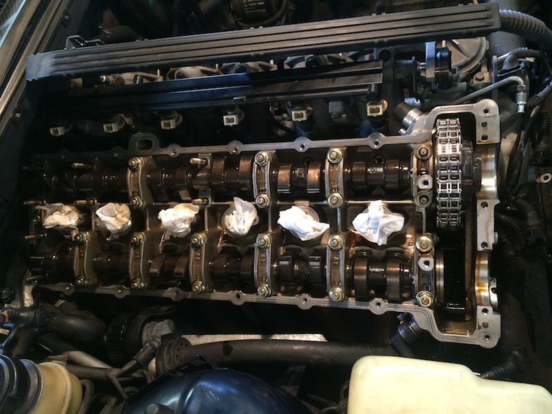

Dépose du cache AAC ainsi que du vanos, de la distrib et des arbres:

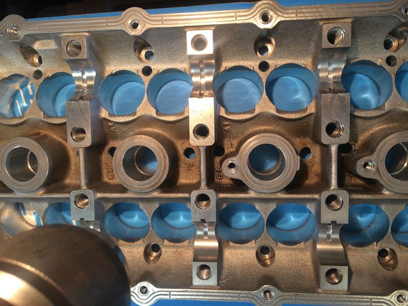

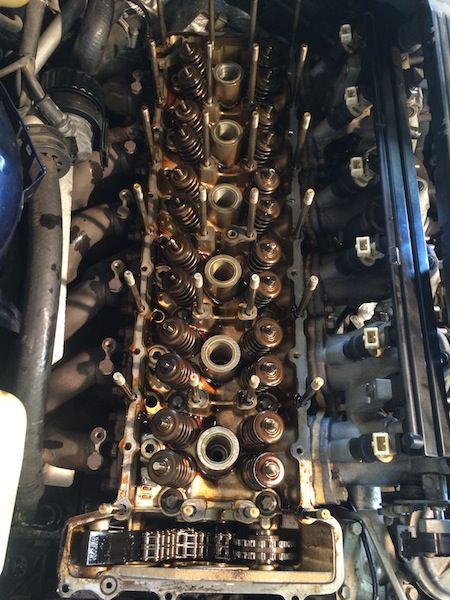

A ce stade, autant faire une nouvelle étanchéité de la contre culasse! donc dépose des poussoir et de celle ci:
Voilà ce que cela donne :

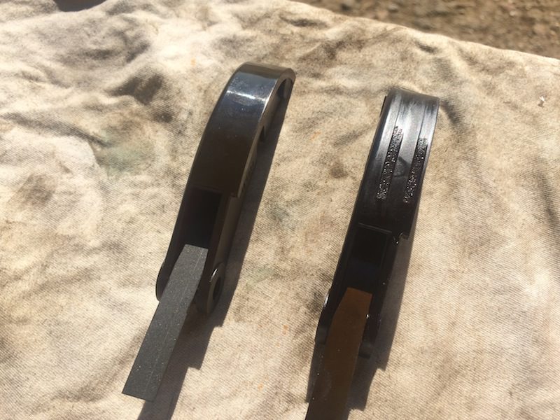

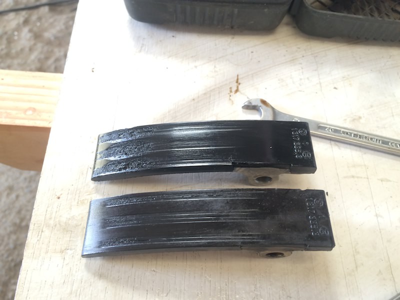

Avec ce kilométrage, il aurait été bien changer les patins de distrib mais financièrement, ce n'est pas trop le moment et j'ai vu des moteurs qui tournent très bien avec pire que ça!
j'ai quand même échangé celui du haut par un autre moins usé que j'avais en stock, c'est mieux que rien...

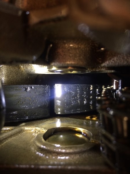

J'ai aussi changé les joints torique de l'axe du pignon et du patin de distrib qui étaient vraiment très sec!

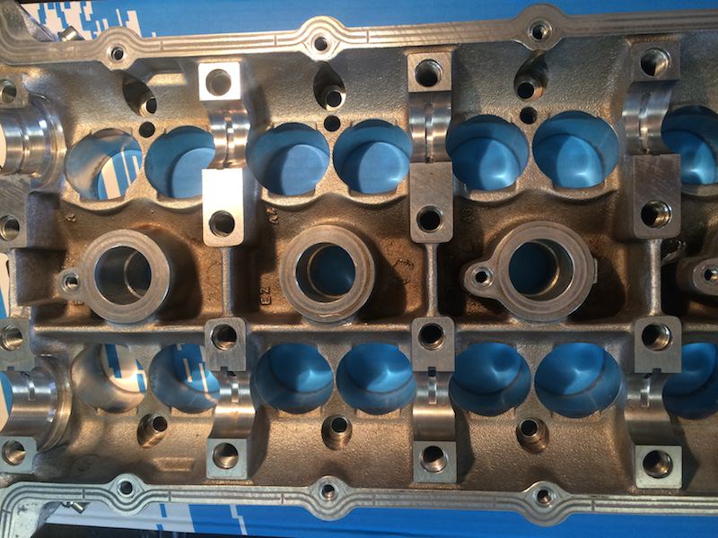

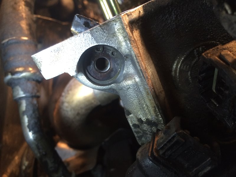

A avoir la contre culasse dans les doigts, je n'ai pas pu m'empêcher de la percer... Oui j'ai craqué! c'est maaalll ! :oops:
Ce n'est pas une voiture destinée à la piste mais je me suis rendu compte que cette modification est pas si mal car l'huile coule directement sur les ressorts de soupapes d'échappement par la suite, et je me dis que ça pourrait les refroidir un peu mieux ? :roll:
