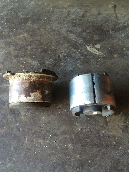

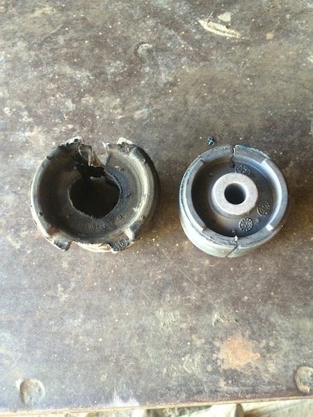

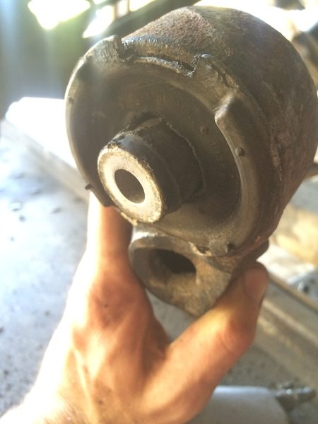

J'ai aussi remplacé les fameux silents blocs de bras:
Comparaison de l'ancien et nouveau modèle avec une préférence pour l'ancien avec sa collerette.
J'ai encore récidivé, je pouvais pas remonter ça comme ça! je sais pas ce qui est passé dans la tête des ingénieurs chez BMW ce jour là mais ces silents bloc travaillent avec beaucoup de contraintes dans le sens axial et finissent par se déchirer assez rapidement.
Des powerflex auraient résolus le soucis rapidement mais j'ai préféré remonter des origines.

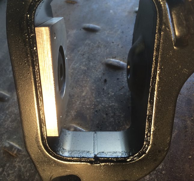

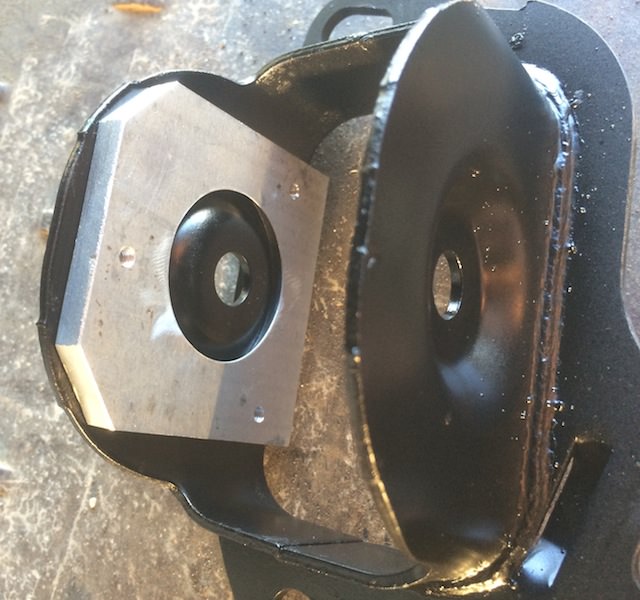

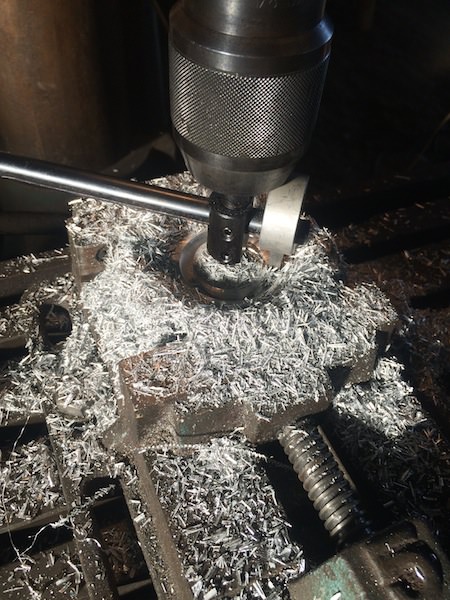

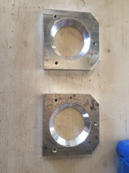

J'ai donc fabriqué des cales en alu pour limiter ce mouvement latéral.
C'est pas aussi joli que celles vendu mais je pense que ça va bien fonctionner!

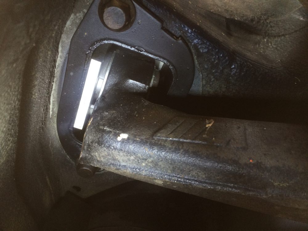

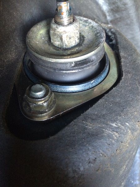

T'entends quoi par cage noire? Le support qui se visse sur la caisse?Ca donne ca une fois monté : image.jpeg
tes nouveaux silents blocs etaient dur à monter?
Bizzarement, j'ai emmanché les miens avec un gros serre joint, ca me rassure pas trop. Je surveillerai apres quelques kilomètres pour voir si rien ne bouge...

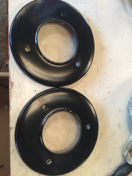

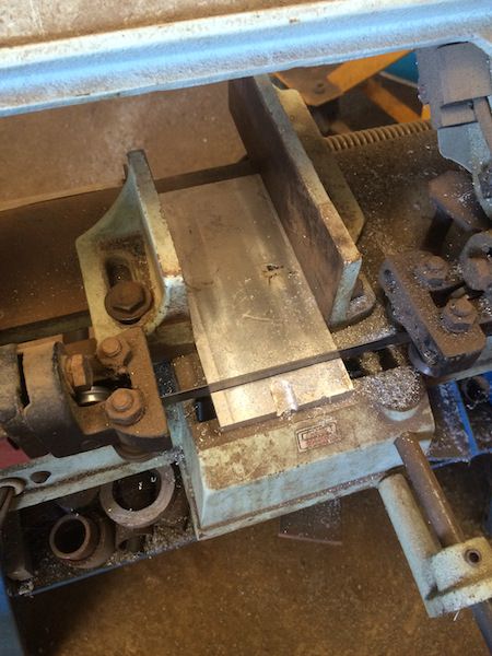

Si !   C' est bien usiné!! c 'est prop!!. ..une cale par côté suffit ou bien il en faut 4?

2 c'est bien, 4 c'est mieux! lol
je me suis dis qu'au freinage, ça pince le train arr donc c'est pas plus mal, ajoute ça à la fainéantise d'en faire 2 autres, j'ai remonté comme ça!

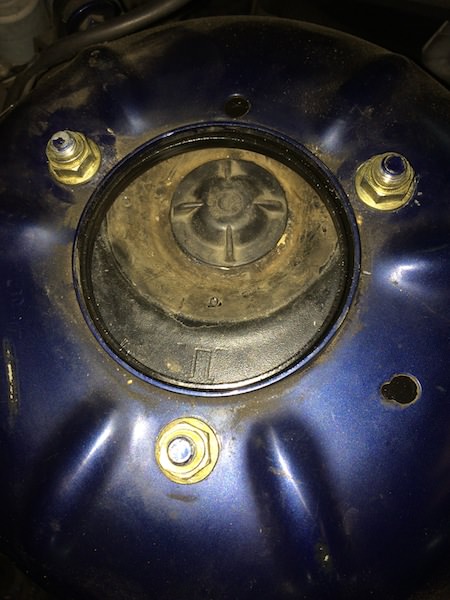

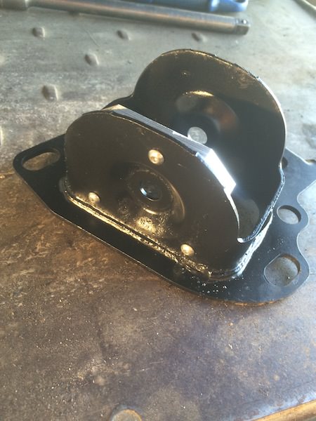

J'ai aussi monté quelques renforts sur les tourelles de suspension malgré des amortisseurs oem très récents, je préfère prévenir que guérir!

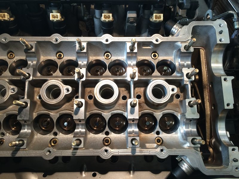

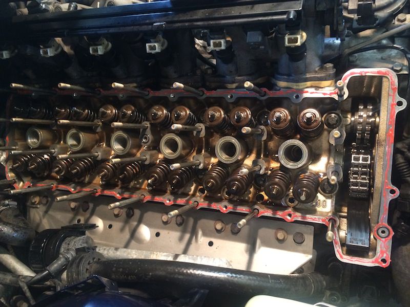

Place au remontage!
J'ai appliqué une fine couche de Loctite 510 pour l'étanchéité, j'aime bien ce produit car il polymérise que entre les surface, le surplus qui ressort à l'air libre reste fluide et se nettoie facilement au premier coup de Karcher.
Contre culasse reposée! avec tt les joints neuf bien sur...:)

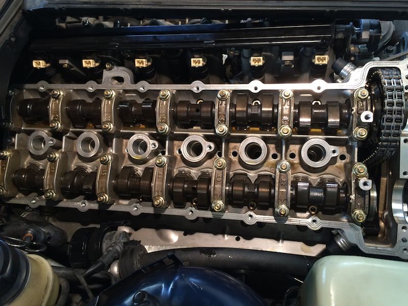

Les AAC en place avec les nouvelles pastilles qui vont bien car j'avais mesuré les jeux au soupapes avant démontage.

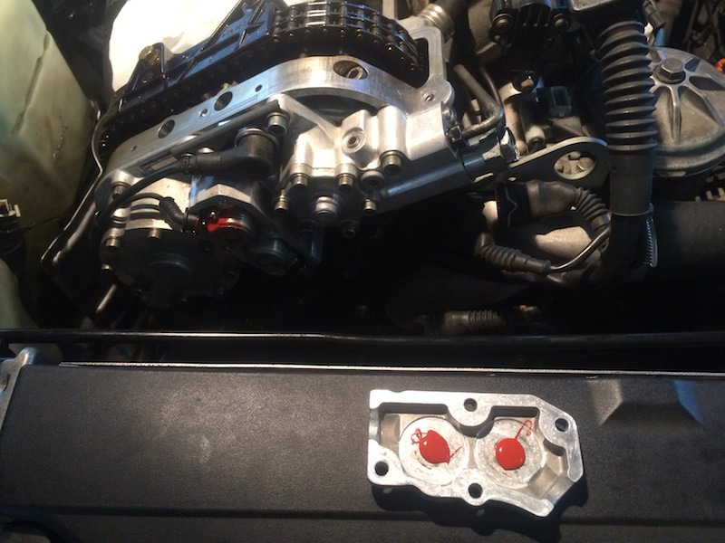

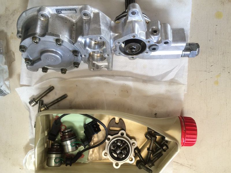

Vanos remonté avec le kit joint de chez Beisan :
Une fois le vanos en place, je remonte les électrovannes avec un point de pâte à joint sur le couvercle que je laisse durcir pendant quelques minutes avant de serrer, ça évite que les électro vibrent de trop.
