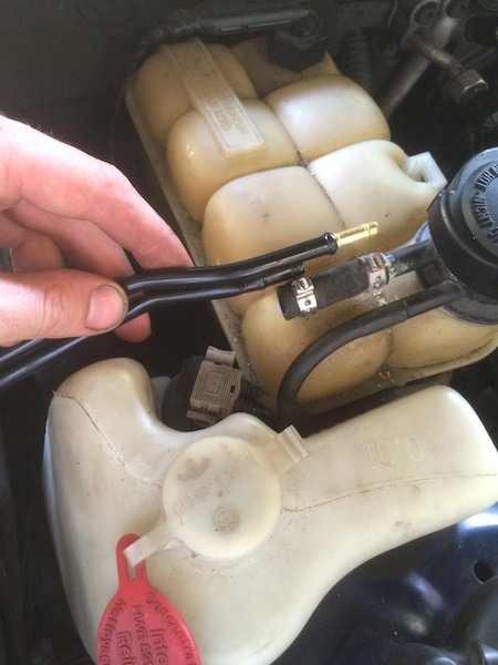

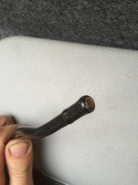

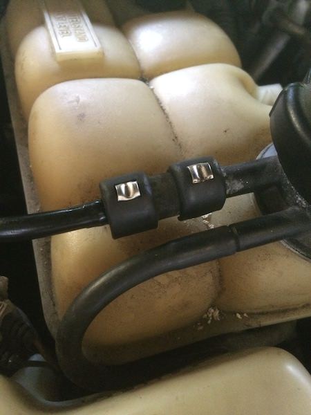

En travaillant sur le moteur, j'ai cassé le tuyau de purge de LDR, il était sec et a cassé comme du verre au niveau du coude près du radiateur.
Malheureusement, la ref a changé et le nouveau tuyau est plus long au niveau du vase d’expansion, il a donc fallu que je le raccourcisse.
J'ai recoupé le PVC et ré emmanché la bague de rigidification en chauffant le tuyau.
Voilà une fois fini, comme à l'origine! 8)

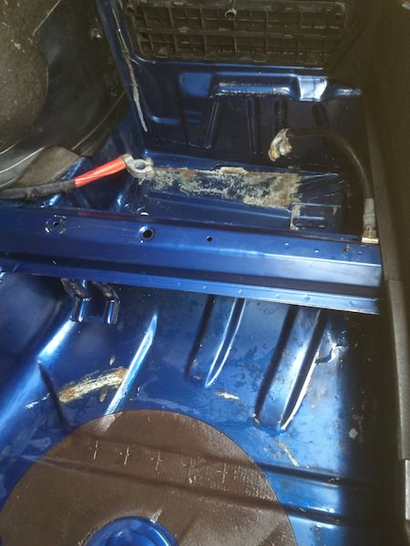

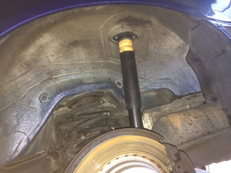

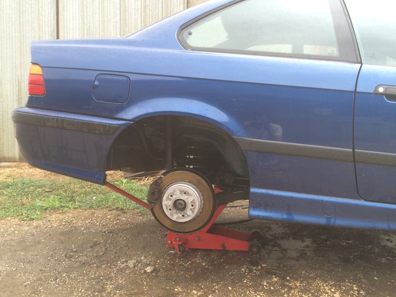

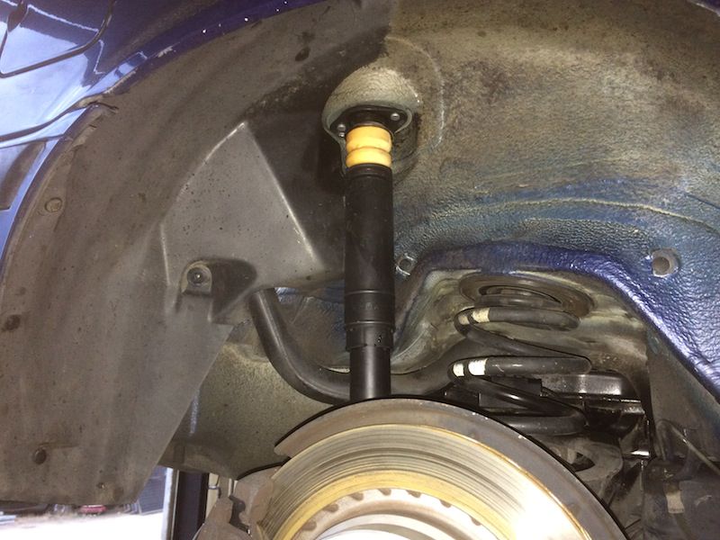

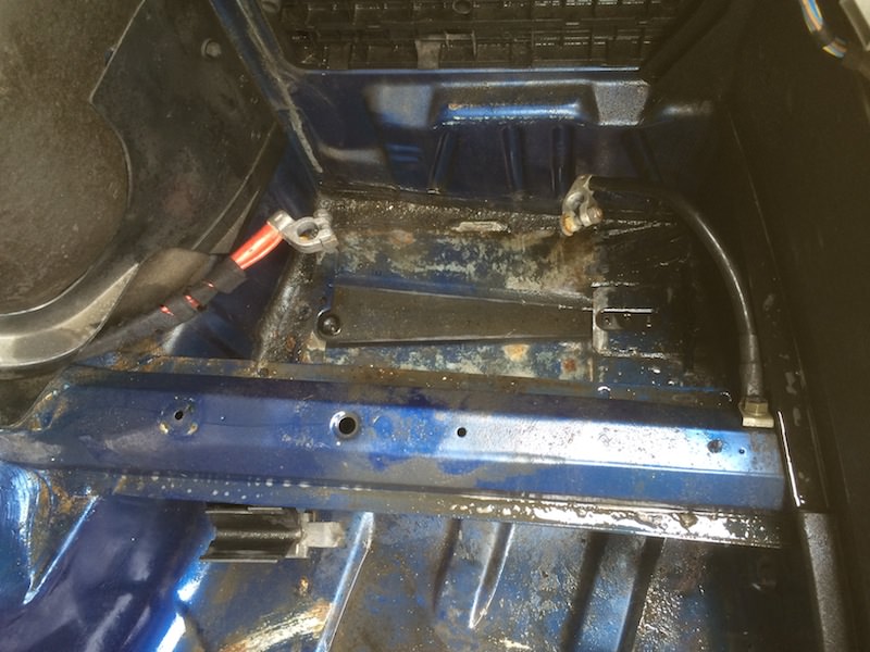

Je lui ai fait un petit nettoyage en profondeur du train arr, c'était pas du luxe! 10 cm de terre dans les ailes et le coffre plein de sable, crasse, etc...Mais pas de rouille! :nanana:
Avant:
Après:
Commence à être pas mal cette petite maintenant!

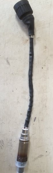

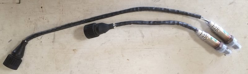

J'ai redémarré le moteur après toutes ces remises en état, mais bizarrement, ça tournait pas si bien que ça.

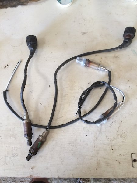

Après un coup de DIS, il y avait un petit soucis avec les Lambdas, une ne variait carrément plus du tout et l'autre était hors plage de correction. Après vérification des alim du circuit de chauffage qui étaient bonnes, 'ai changé les sondes et tout est rentré dans l'ordre.

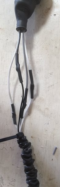

Quelques clichés des soudures car j'ai monté les sonde standard:
J'ai soudé les fils en quinconce de manière à pouvoir enfiler la gaine pare chaleur sans difficultés.

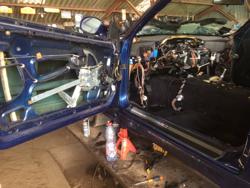

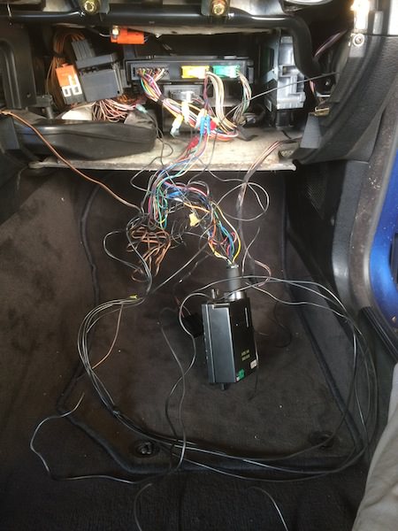

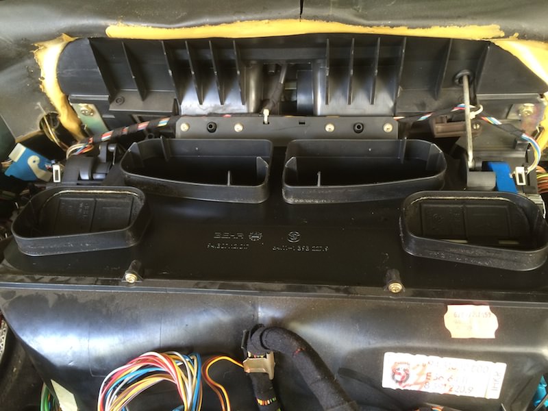

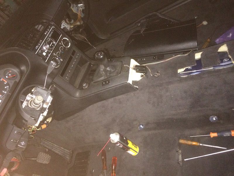

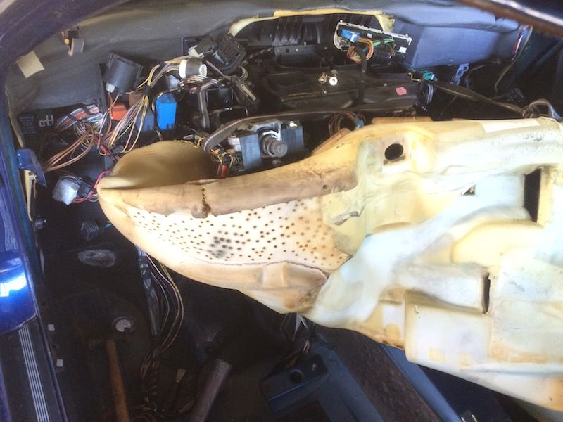

Une fois la mécanique en règle, je me suis attaqué à l'intérieur.
La priorité était de reboucher les 2 trous dans le plancher chauffeur, et pour cela, une seule solution, faut soulever la moquette!
Facile à dire mais pour la soulever sans faire le bourrin, il faut démonter les sièges (facile), le tableau de bord et ses supports en tube métallique, donc la console centrale, le frein à main, l'accoudoir, la boite à gants, les montant de pare brise, etc. Il faut aussi démonter les plastiques de bas de porte donc les panneaux arr, joints de custodes, les cotés de la banquette arr, etc
Bref, la moitié de la bagnole en gros! :mrgreen:
J'en ai profité pour virer l'alarme Sepistar car je n'ai pas besoin de 2 alarmes! l'origine a l'air de bien fonctionner, j'ai fais quelques test grâce au DIS :

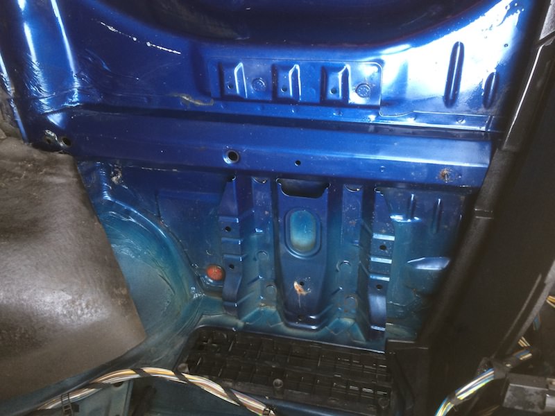

Voilà le cœur du chantier :
On peut voir la pastille qui à sauté et la tôle déchirée par une pierre je pense, j'ai redressé et soudé au semi auto, meulé le surplus de soudure, apprêté et anti-gravillon côté extérieur comme à l'origine!
Je suis content car rien n'a rouillé!
En court de remontage :

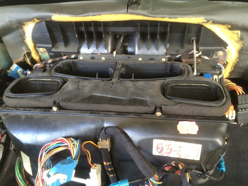

j'en ai profité pour changer la mousse d'étanchéité des sorties du boitier de climatisation qui était complètement désagrégée.
Pas trop envie et le temps d'en commander une neuve, j'ai remonté celle du bloc de ma pistarde.
