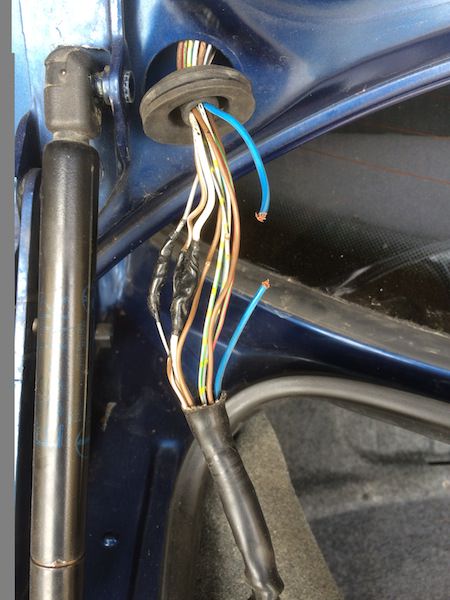

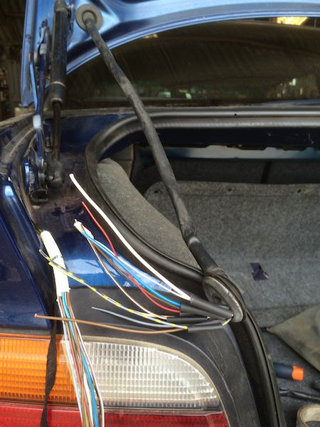

J'ai réparé le faisceau du coffre de la 3 litres, la centralisée ne fonctionnait pas...
bien sur un cochon y avait déjà trafiqué!
J'ai carrément coupé le faisceau d'une autre E36 pour garder les mêmes couleurs et partir sur des fils qui n’ont jamais subi de torsion.
Bien joué !! Comment ça se fait que ça avait été gratté ? enfin, dans quel but...
il y a 27 minutes, Batoons a dit :
C'est du classique ça sur E36, ça foire souvent, et la voiture a 200 000kms...

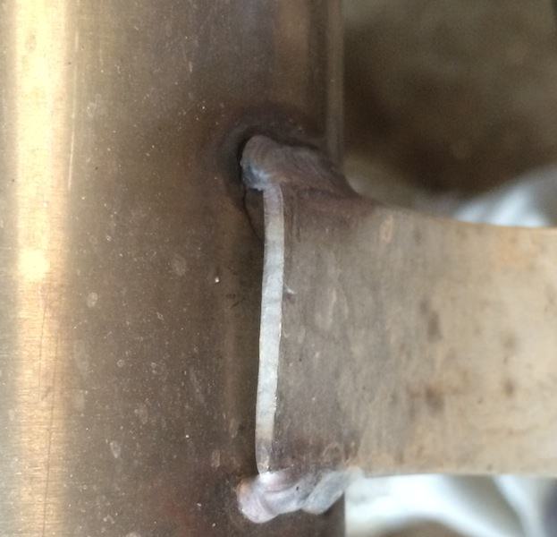

Un défaut de sondes lambda 2 hors plage de regul du à une petite fuite sur le décata :

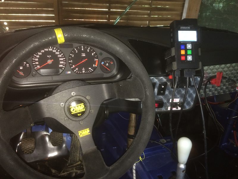

Je me suis amusé à peaufiner l'AFR de la pistarde aussi....
Voici la courbe avant :
En vert : pédale d'accélérateur
En noir : régime moteur
En rose : AFR
et après quelques retouches, je suis arrivé à obtenir quelque chose de potable sachant que mon objectif était de 12,7.
Difficile de stabiliser dans les bas régimes, je pense que c'est du aux phases de transition du vanos...Mais ce n'est pas très important pour moi car je ne suis jamais accéléré à font à 2000 trs...
Bref, si vous avez des conseils, avis, je suis preneur. ;)

avec quoi tu fais tes mesures ?? :)
il y a 5 minutes, mame13fr a dit :
arghhh !!!
http://www.innovatemotorsports.com/products/lm1.php
