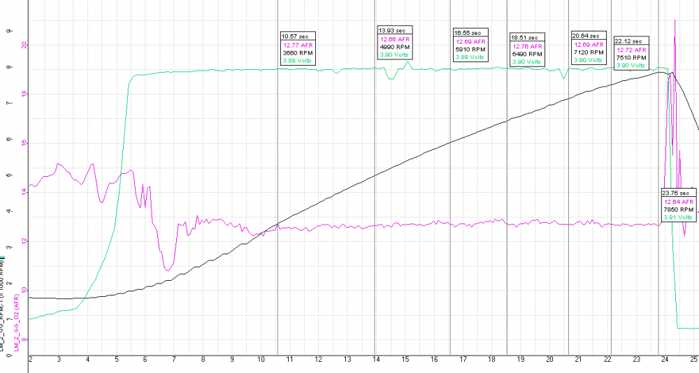

Je me suis amusé à peaufiner l'AFR de la pistarde aussi....
Voici la courbe avant :
En vert : pédale d'accélérateur
En noir : régime moteur
En rose : AFR
et après quelques retouches, je suis arrivé à obtenir quelque chose de potable sachant que mon objectif était de 12,7.
Difficile de stabiliser dans les bas régimes, je pense que c'est du aux phases de transition du vanos...Mais ce n'est pas très important pour moi car je ne suis jamais accéléré à font à 2000 trs...
Bref, si vous avez des conseils, avis, je suis preneur. ;)
