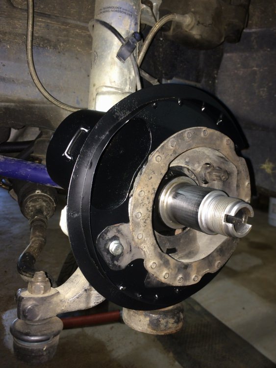

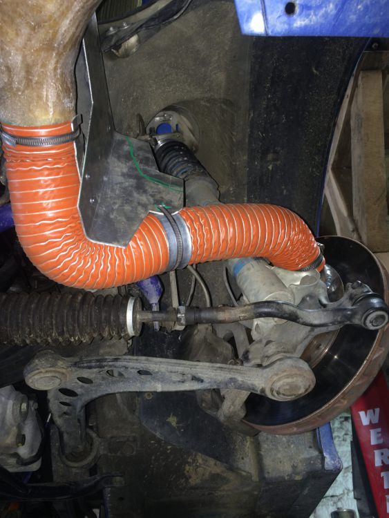

Suite à la pose des RS29 à l'arrière je voulais absolument rendre mon freinage avant plus endurant, j'ai travaillé sur le refroidissement non sans peine!
Je n'ai jamais aimé les boas car un jour ou l'autre ça fini par se mettre en vrac, se déchirer, etc mais faut bien reconnaitre à moment donné que c'est le seul système vraiment efficace pour refroidir (à ma connaissance et sans parler de l'injection d'eau car je ne souhaite pas remplacer mes disques toute les 2 sorties!)

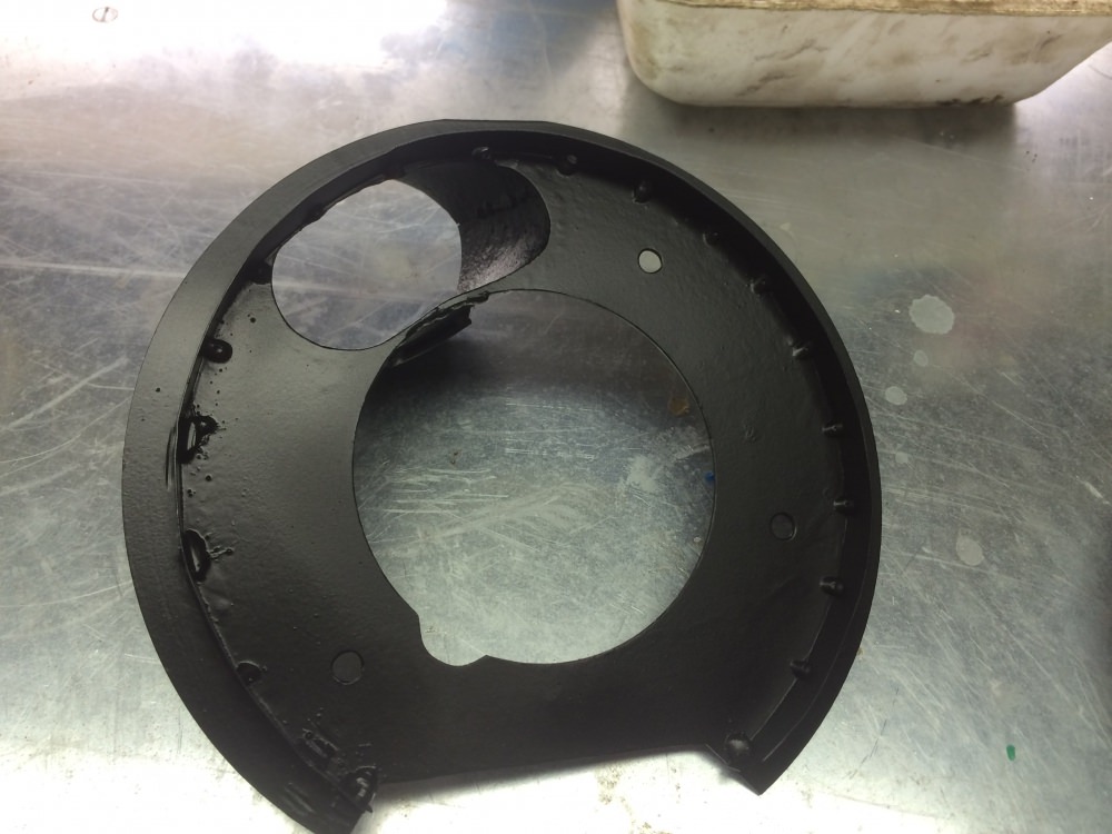

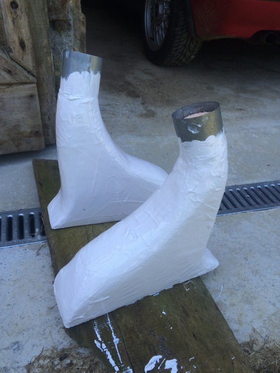

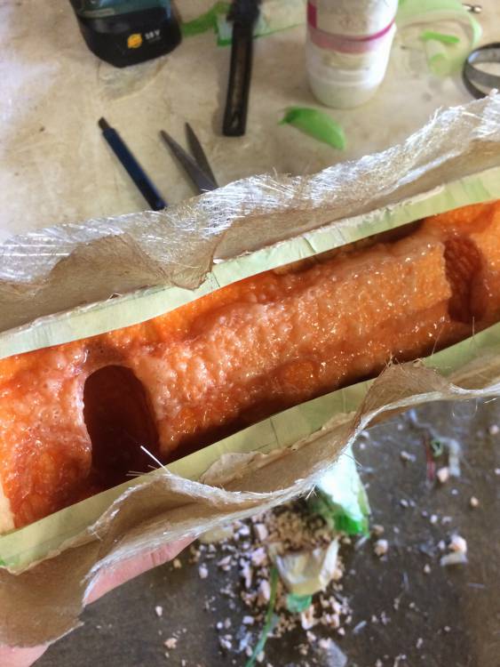

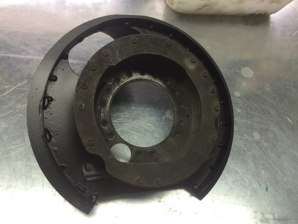

Je me suis donc lancé dans la fabrication d'écopes et de platines.
Tout droit sorti des ateliers Gegette engineering, et en avant première, voici la fabrication du prototype :
J'ai d'abord façonné 2 moules mâle à partir d'une plaque d'isolant en polystyrène expansé
Puis fibré :
les platines une fois fini :

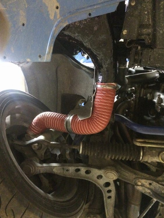

J'ai conservé et modifié les ancien déflecteurs pour maintenir le passage des boas (photos en cours de modification)
et voilà une fois fini :

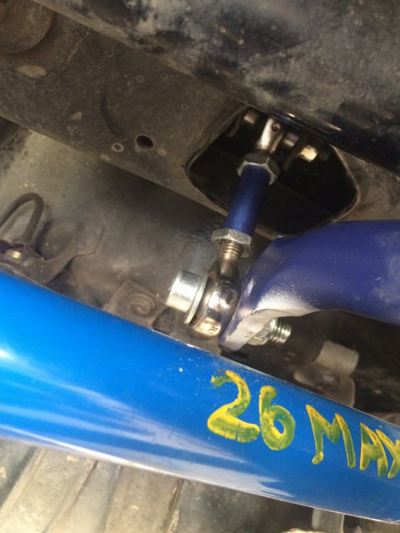

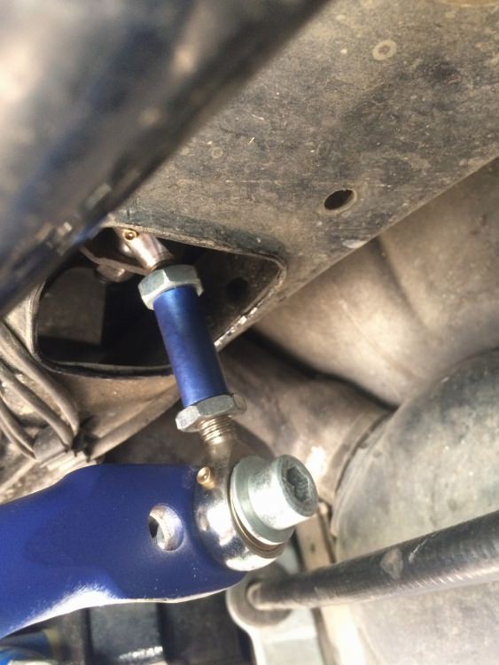

J'ai aussi travaillé au niveau des biellettes de barre stab arrière, car suite au passage en HR, elle touchait les tirants de carro et les protections du pot d'échappement lors du levage de la voiture. Et vu que je suis une pince :oops:, les prix du marché m’ont refroidis pour l'achat de biellettes courte.
J'ai donc acheté 4 rotules uniball pour 30€ et j'ai fais ça :
C'est les copies "cheap" des UUC ( http://www.cyl6.com/index.php?id_product=3327&controller=product&id_lang=2 )
Un bout de tube taraudé, des entretoises et un coup de bombe....:nickel9:

Sympa comme boulot!!
question idiote: tu t es pas trop fait ch..er pour retirer le pse une fois la coque réalisée ?
bravo pour les tirants... aucuke raison d acheter des tous prêts
à l’instant, GEBm3 a dit :
Merci Geb ;)
4 gouttes d'acétone et ça fond tout seul! :nickel8:

Ca freine quand même une GT4! :nickel9:
Une journée très, voire trop chaude...les pneus n'en pouvaient plus. Mais les freins on super bien survécu! c'est la première fois que je peux rentrer dans les freins sans arrière pensé, pourvu que ça dure! il manque cependant un peu de puissance mais il y a déjà de quoi faire.
