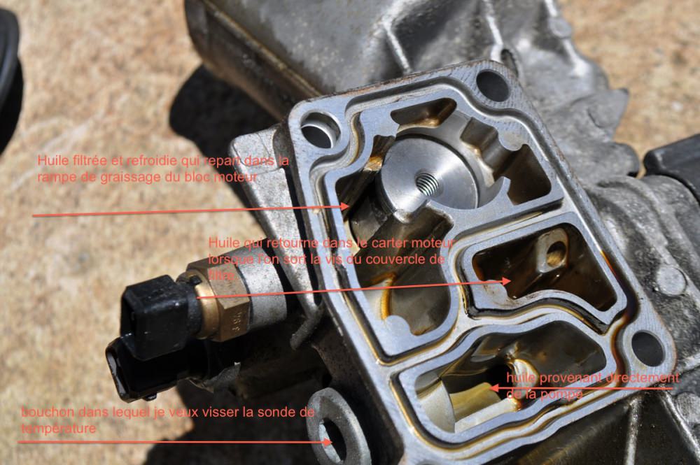

Bon, je viens de réaliser quelque chose qui vient de me créer une angoisse terrible! :-x
je m'explique : en étudiant la circulation de l'huile dans un support de filtre que j'ai sous la main (un passe temps normal pour moi :mrgreen:), je me suis rendu compte que la sonde de température d'huile est située en aval du passage dans le filtre à huile et du radia une fois le thermostat ouvert. Donc la température affichée au tableau de bord est donc l'huile refroidie par le radia! je n'ose même pas penser à combien de degrés doit être l'huile dans le carter moteur! :shock:
Dans mon cas, étant tout fier de ne pas dépasser les 120°, je pense que je doit bien fleurter les 140-150 degrés carter! :eek:
bref, dès que j'ai le temps, je reprend tout ça, et si j'ai raison, je monte la sonde de température sur le gros bouchon en dessous des 2 sdes actuelles.
Modifié par gegette
Voilà pour illustrer mes propos :
ouais mais comme diraitl 'lautre, 'c 'est fait pour' non???
Je veux dire par là, que la tempé d'huile affiché avec ses tolérances est liée à l'emplacement de cette sonde!
et si la sonde avait été placé avant, peut être que l'intervalle d'utilisation serait repoussée?
Autre point: es tu certain que la différence de tempé avant/après radiateur est si importante?
Il y a 3 heures, gegette a dit :
:eek::eek::eek:.
Il y a 4 heures, GEBm3 a dit :
Je ne sais pas si "c'est fait pour" puis je préfère comprendre par moi même que de me référer à des dires d'un tel ou un tel.
J'espère m'alarmer pour pas grand chose et effectivement ce sont mes première hypothèses "à froid" donc il n'y a rien à prendre au sérieux tans que je n'aurais pas mis de sde calibrée en amont et aval du porte filtre.
je ne pense pas qu'il y ai 30 degrés de différence vu le débit d'huile qu'il y a et un allé et retour dans le radia, mais les 10° me semblent plus que possible.
A suivre.... ;)
