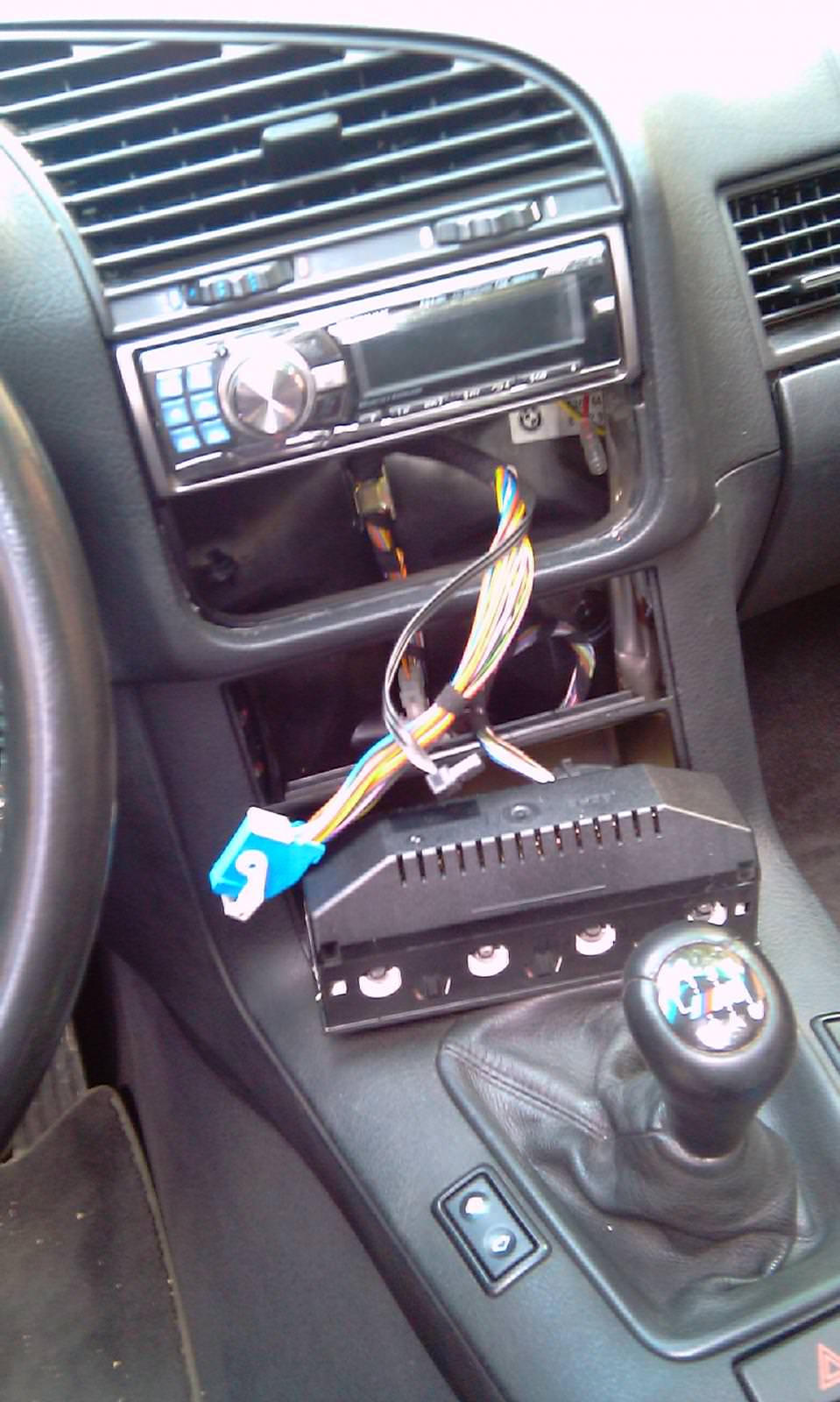

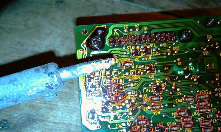

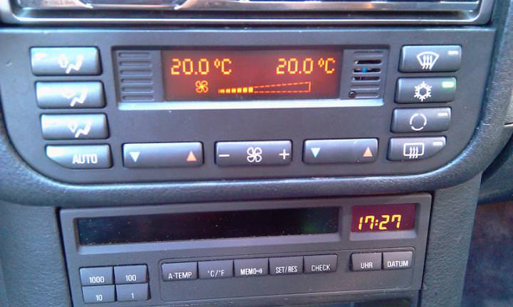

Bon j'en profite pour vous mettre quelques photos de la réparation de ma climatisation auto.
Les symptômes si je me souviens bien:
   -chauffage a font
   -écran éteind
   -compresseur de climatisation enclenché en permanence
après quelques recherches, récurent sur E36, le petit condensateur électronique de 0.47 Uf qui est la source du problème.
Préférez un non polarisé du style "tantalum" contrairement a moi qui ai pris un électrolytique (polarisé).
Donc encore une fois on opère!!!
post-11621-0-57037200-1366809270_thumb.j

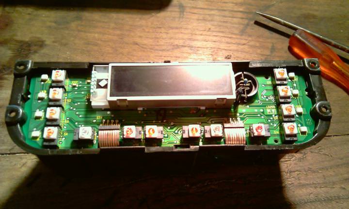

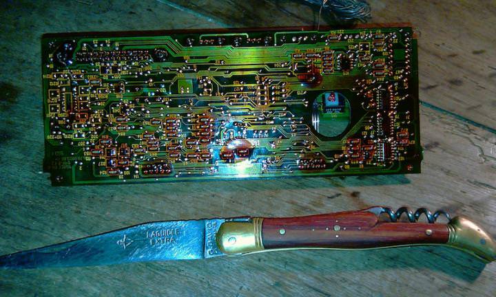

ouverture du boitier:
post-11621-0-33892500-1366809289_thumb.j
Si vous vous lancez dans cette réparation, je vous conseille de trouver un fer à souder de meilleure qualité que le miens car à moment donné, j'étais vraiment pas sur de mon coup!!!! Visez la taille des circuits imprimés:

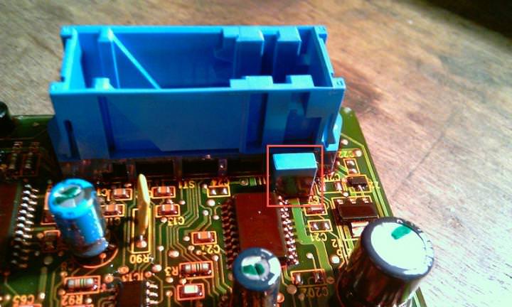

le coupable entouré en rouge:
post-11621-0-40410700-1366809308_thumb.j
super galère a sortir car il est recouvert d'une résine très dure, donc si l'on force un peu trop dessus, on peut endommager les micro circuits qui passent dessous. Je l'ai légèrement entaillé, affaibli à la base avant de le voir commencer a bouger...
Je vous avoue que je faisait pas trop le malin!

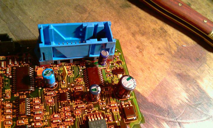

Le nouveau condensateur en position:
post-11621-0-74116000-1366809319_thumb.j
Si vous avez un polarisé, positionnez le comme moi (le repère est la bande blanche verticale tout le long de celui ci)
La belle soudure sur la partie opposée!
Vous comprenez mon angoisse maintenant?
post-11621-0-29502800-1366809348_thumb.j
pour représenter la taille de la chose par rapport à mon outil de découpe pour la résine...
post-11621-0-00676000-1366809364_thumb.j
On remonte le tout et on est content et soulagé!
post-11621-0-58407300-1366809374_thumb.j
Si vous êtes pas allergique à l'anglais: http://www.macadamizer.com/bmwfix.html
Aucun mérite avec ça mais bon ça m'a éviter un bon chèque sur le coup!
jolie remise en état super boulot
ps c'est une pioche ou un fer a soudé que tu as?lol
chapeau! J'aurai préféré aller me racheter un fer à souder plutôt que de tenter le coup avec ton burrin perso ^^
C'est clair, c'est pas commun de souder avec une pioche mais j'aime bien me lancer des défis dans la vie! mdr

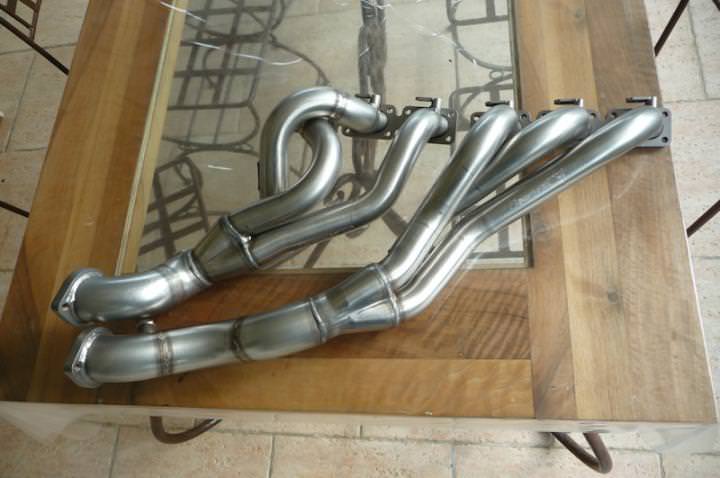

bon après l'entretien effectuer, maintenant un peu "d'améliorations", oui je met entre guillemets car c'est plus pshycologique qu'autre chose, je n'ai pas senti de différence mis à par le bruit sympas du décata....
donc réception du colis:
post-11621-0-06181200-1370480397_thumb.j

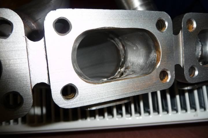

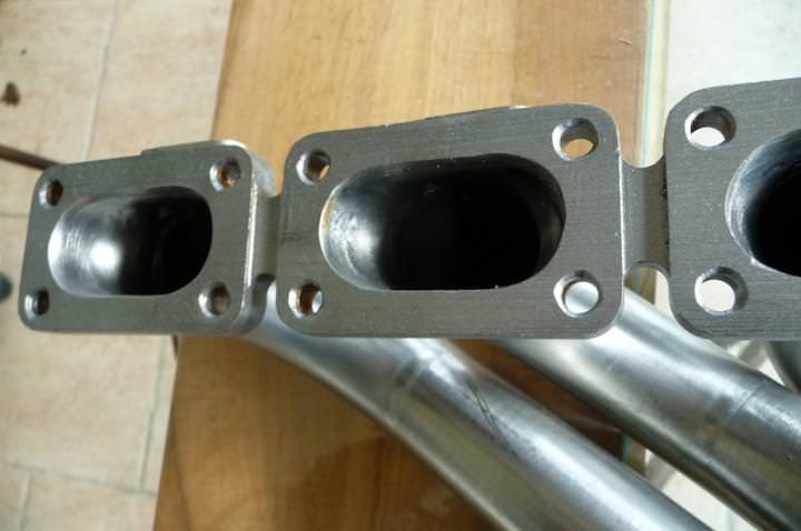

au prix du morceau, je trouve la finition moyenne... :-?
post-11621-0-04056900-1370480454_thumb.j
post-11621-0-32127500-1370480540_thumb.j
enfin j'ai repris tout ça, polis, rectifié les soudure à l'intérieur...
Par contre d'origine, la qualitée est là!

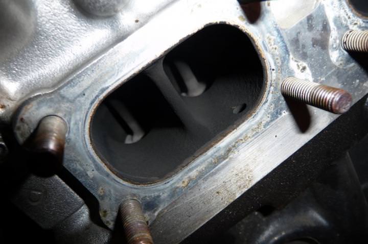

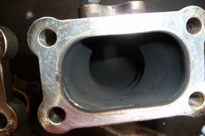

dépose du bébé:
c'est beau un M!!!:
post-11621-0-27817900-1370480651_thumb.j
vis, joints neuf...

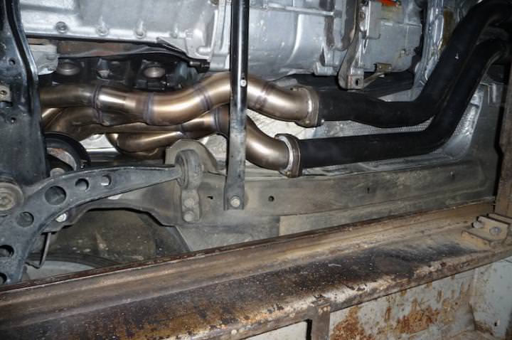

bien sur en voulant monter le décata, les brides ne tombent pas en face, donc désoudage de la bride, montage à blanc, pointage sur le véhicule, dépose, soudage, peinture et pendant que la peinture sèche fabrication maison de joints entre les collecteurs et le décata car ceux d'origine sont trop petit à l'intérieur, puis viens le remontage et on admire: :love: :love: :love:
post-11621-0-89451400-1370480922_thumb.j
Beau boulot ! Pas trop galéré pour le montage du collecteur ?
c'est quoi comme marque?friedrich?
NIKO: Non ça se fait bien je trouve, le plus long c'est de trouver l'astuce pour sortir les tôles pare chaleur sans les tordre! après tranquillement ça se fait...
Geoff: c'est un Supersprint, si tu regarde bien, c'est gravé sur la sortie du premier cylindre. Ca serai à refaire aujourd'hui, je pense que je me tournerai effectivement sur un Friedrich, apparement le même à 200 euros de moins.
Par contre, chose que je n'ai pas faite et qui me semblerai pas mal, même si certain vont dire "touche à rien c'est étudié pour!"
Je pense qu'au prochain démontage je vais couper les brides de fixation sur la culasse pour les faire unitaires comme sur ceux d'origine, car au niveau des dilatation, je pense que ça serai mieux....à réfléchir...
Il y a du nouveau par ici. Par contre la finition du supersprint est vraiment moche. Je pense que le friderich est mieux. Le collecteur tout le monde prétend que c'est très difficile pour le démontage/montage. Tu n'as vraiment eu aucune difficultée. Tu l'as mise sur un pont? Tu dis qu'il n'y a aucun changement mise à part le bruit? Je pense que les résultats isolés sont effectivement trop faible mais une fois reprogrammé en en alpha N ca devrait être pas mal du tout. :nickel8:

Salut, Jolie post pour la climatisation ! J'ai exactement les mêmes symptômes que toi mais je ne trouve pas de condensateur... Aurai tu un liens pour en trouver ? Merci@+ Mickael
 Aucunes difficultés, je n'irai pas jusque là! mdr, non mais rien de très compliqué, moi j'ai principalement galéré sur les pares chaleur, le collecteur en lui même, ça ce fait bien, une clef plate à oeil, un petit cliquet....et j'ai un pont oui. Je vais t'avouer un truc, moi j'ai fais ceux de dessous et ma copine ceux de dessus, elle sait même pas ce qu'est un tournevis cruciforme et elle m'a dit que c'était facile alors.... :wink:
Il y a juste le pare chaleur visé sur les collecteurs, aux sorties de culasse qui faut modifier du à la forme différente du 6ème cylindre, moi j'ai fait sauter 3 rivets comme ça ce n'est pas irréversible.
Le changement du bruit sur ma voiture c'est grâce au décata, le collecteur a un diametre un poil plus gros au niveau des sorties, peut être que ça doit remonter un peu le couple dans les tours....je sais pas trop.
Dire que ça n'a rien apporté, c'est un peu faut de ma part car après avoir fait des logs d'AFR, elle s'est corrigé la richesse toute seule et il me semble qu'elle marche un poil mieux, enfin pas de quoi péter les cardans!!!
Donc juste après la pause je n'ai rien senti mais 500 kilomètres plus tard après avoir été en retard sur 120 kilomètres :rolleyes: elle marche un peu mieux, enfin du moins mon AFR pleine charge est maintenant correct, car au début j'étais un poil pauvre...
Moi je l'ai pris à mon boulo! mais c'est sur qu'un seul va te couter plus cher en port que le morceau!! regarde sur le net? condensateur tantalum 0.47uf
