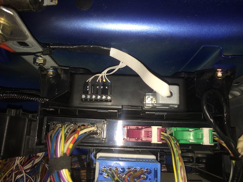

Bon ça y est enfin, j'ai fini de monter tout mon bazard….c'était pas une mince affaire!

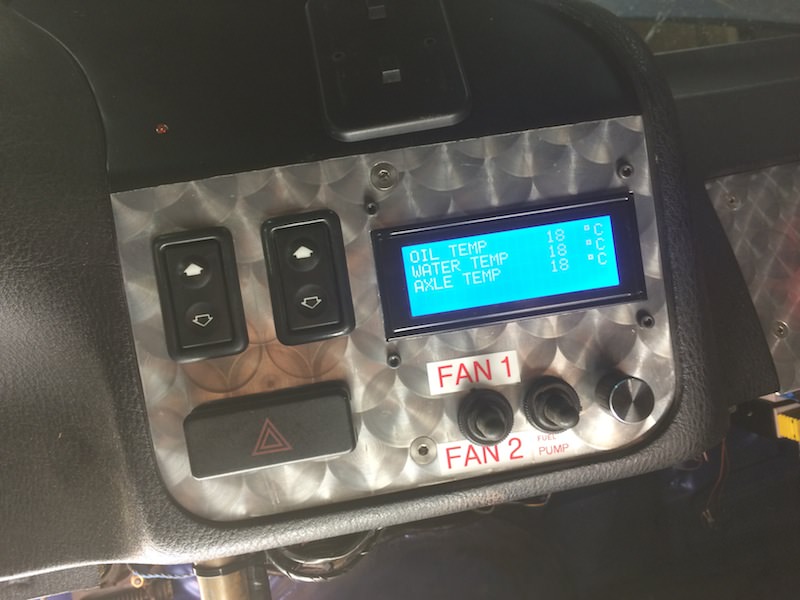

voilà mon tableau de bord :
le boitier s'incruste parfaitement dans un logement vide qu'il restait :D coup de chance!
Bravo! Intégration optimale:nickel8:
 (Pendant ce temps je fait souffler ton XU looolloool, elle retourne les têtes des petits jeunes quand je passe devant)
Après essais, ça confirme bien ce que je pensais… jusqu'a 100°, la sonde oem est précise mais dès que le thermostat s'ouvre,  ça part en cacahuète.
Aujourd'hui les conditions de refroidissement sont parfaites,  température exter 19 degrés environ. j'ai réussi à faire monter l'huile moteur à 120° en amont alors que la sonde oem affichait 105° environ. Donc 15 de perdu en passant dans le radia à une vitesse assez soutenu :oops:.
j'essaie de me rassurer en me disant qu'en condition extrême comme la dernière fois (plus de 33° et une piste qui devait etre brulante) la chute de température en traversant le radia doit être moindre...:roll:
Bref, je suis bien content d'avoir monté ça!

j'ai trouvé ça sur http://zada-tech.com , il y a de tout et à tout prix. Pour ma pars, c'est l'afficheur OLED bleu, option joystick et Led avec 3 sdes de température.
La précision des sondes et super et c'est on ne peut plus simple à utiliser. Je peux régler la valeur maxi indépendamment pour chaque sonde et une fois cette valeur atteinte, il y a une petite (très petite) LED qui flachouille (très fort! :mad:).
Le seul reproche que je peux faire, c'est la fragilité des éléments et des fils.

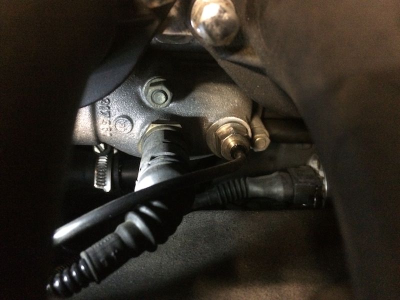

La sonde de température d'eau moteur :

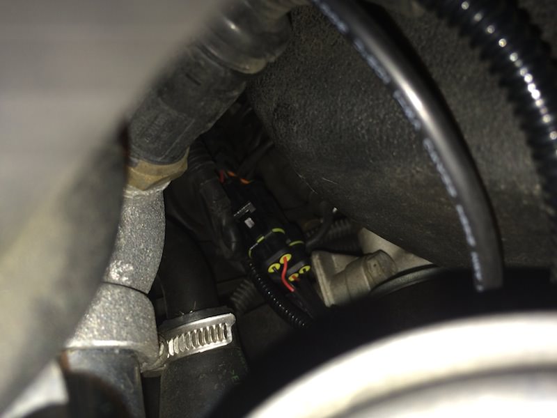

avec le type de connecteurs employés :

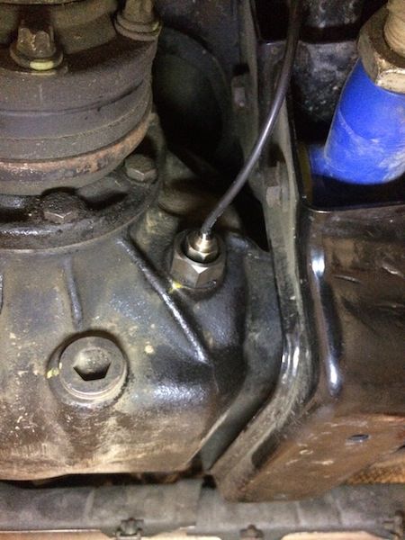

et pour finir celle du pont :
le mieux aurait été sur le bouchon de vidange mais il est beaucoup plus exposé aux projections et vu que le pignon d'attaque projette l'huile sur la sonde dès qu'on avance, je le laisse comme ça! :roll:

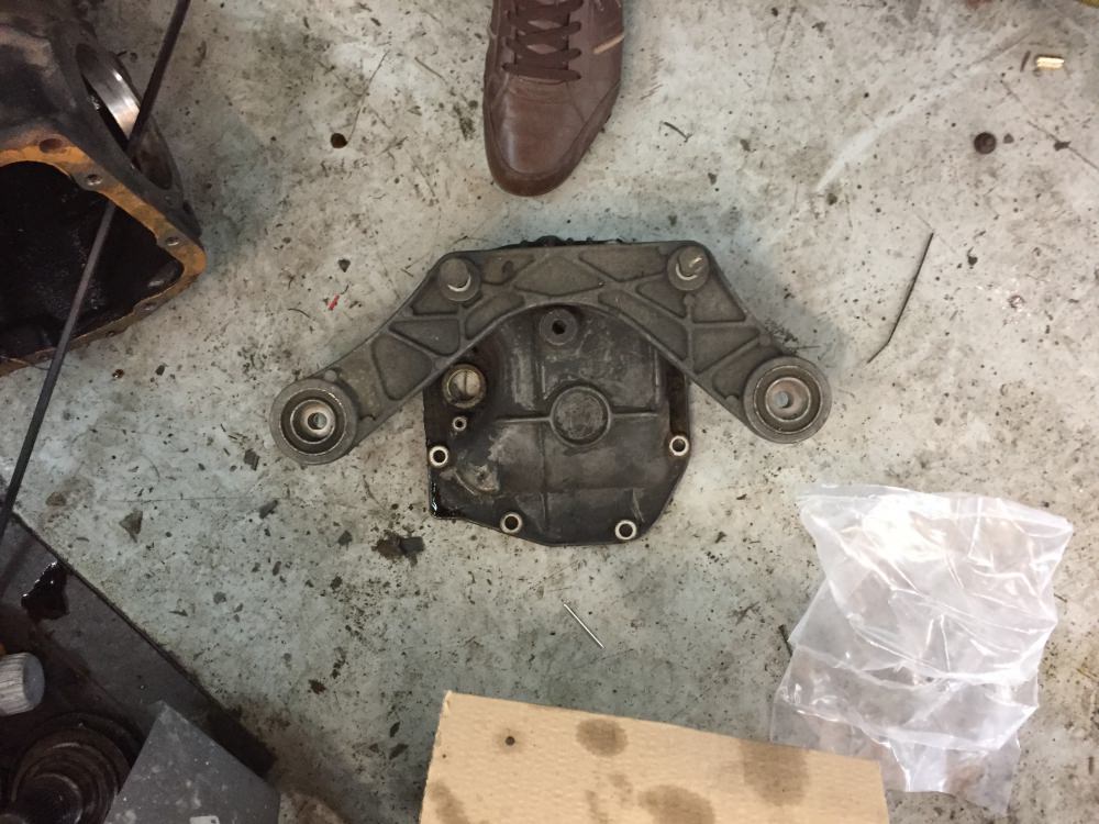

si tu veux , je doit avoir un cul de pont de 535i qui traine ... il y a un bouchon dessus , ce qui fait trois orifice pour le pont ... je te ferais une photo tout à l'heure ...
c'est plug and play sur un pont de E36 3.2 ...
il y a une heure, ACS3 a dit :
Intéressant ça! :D
photo avec une traverse de 3.2 montée à blanc dessus
j'ai ça à la maison mais il me semble que c'est un 188....
c'est un 3,23 de 525i manuel.
ça peut être une bonne pièce à joindre lors de ma prochaine commande chez toi !
6 vis sur la flasque de sortie de cardan , donc oui ce pont est un 188
il y a 11 minutes, ACS3 a dit :
Ah oui c'est vrai, tu nous l'a déjà répété mais j'avais zappé...
Donc si il te reste le carter lors de ma prochaine commande, je te le prendrai :nickel8:
Merci pour l'astuce!
