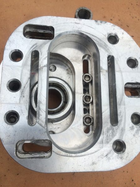

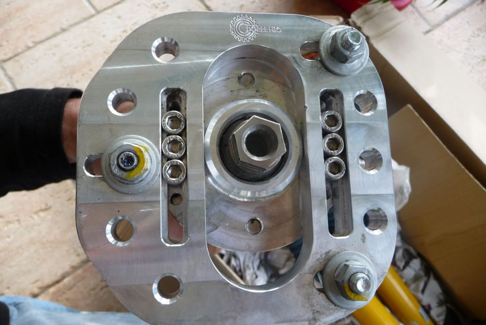

Dernièrement je me suis amusé à fabriquer des coupelles avant pour ma pistarde (non sans peine!) car soit celles du marché sont hors de prix, soit c'est du chinois ou ça ne me convient pas niveau réglage.
Au tout début j'avais monté des Dorre HSG, indestructibles, superbe qualité mais 5° max de chasse.

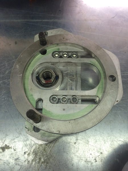

Je suis passé ensuite à des Cyl6 qui sont top niveau réglages mais une rotule s'est désintégrée, je les ai remplacées par la suite mais ça reprend du jeu puis la qualité de l’aluminium et vraiment pas top. il est très tendre.
pour dépanner, j'avais monté les Dorre de travers mais ça limite vraiment niveau réglage et c'est complètement illogique....

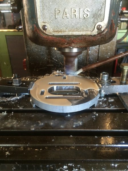

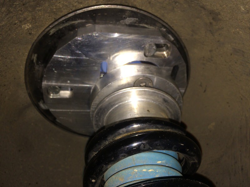

J'ai donc décidé d'usiner des platines avec mes côtes et conserver le "porte rotule" des Dorre.
Je vous passe les étapes de l'installation de la fraiseuse qui patientait depuis 4 ans dans l'atelier, de la ligne électrique, de la remise en route laborieuse et de la découpe du bloc d'alu avec une pauvre petite scie à ruban qui à eu chaud! les professionnel vont déjà me chambrer quand à la finition des pièces....:oops:
Les fraiseuses conventionnelles, sans visu, c'est vraiment un casse tête de calculs pour arriver à faire quelque chose de précis un minimum. Alors quand c'est une première....:x

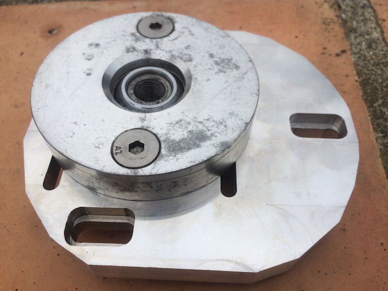

Voici quelque clichés d'usinage :
et le produit fini :

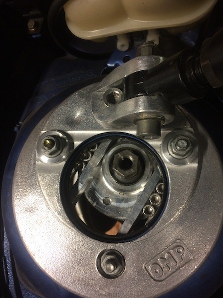

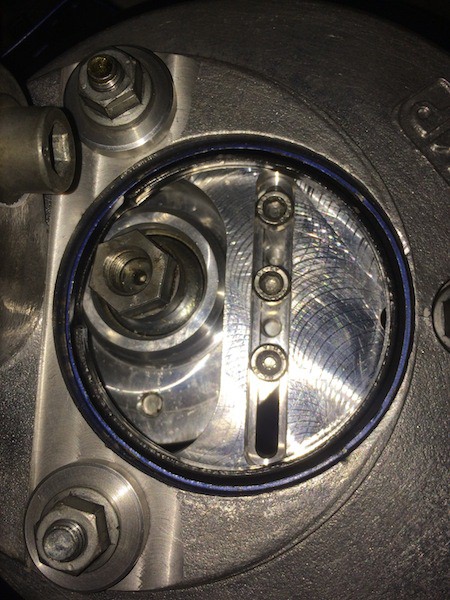

Voilà le gain en chasse :
Une fois montées :

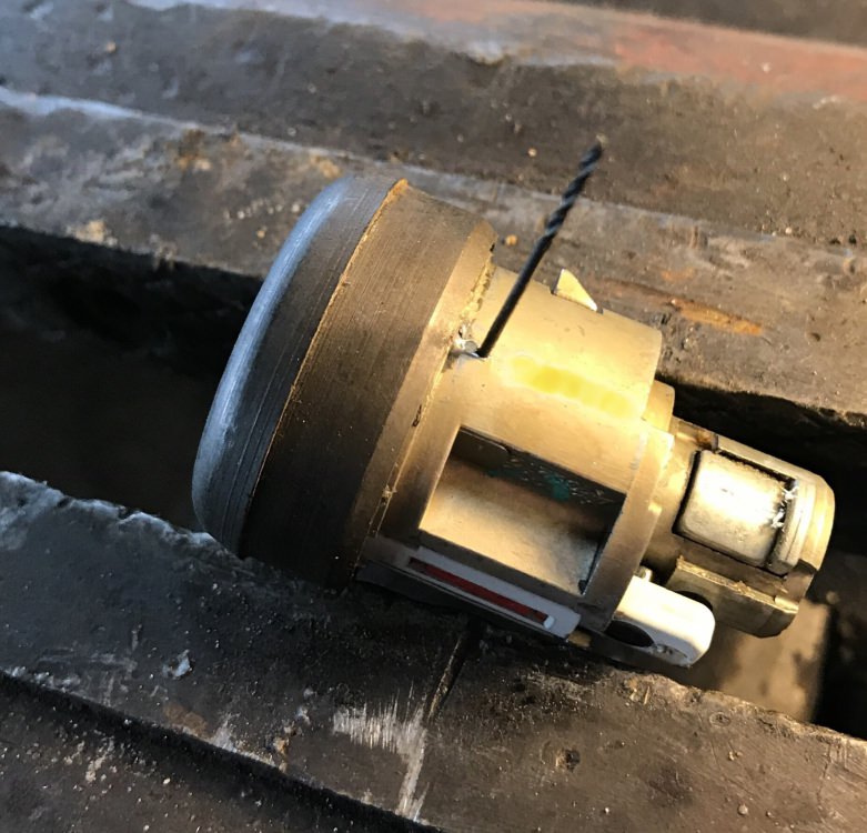

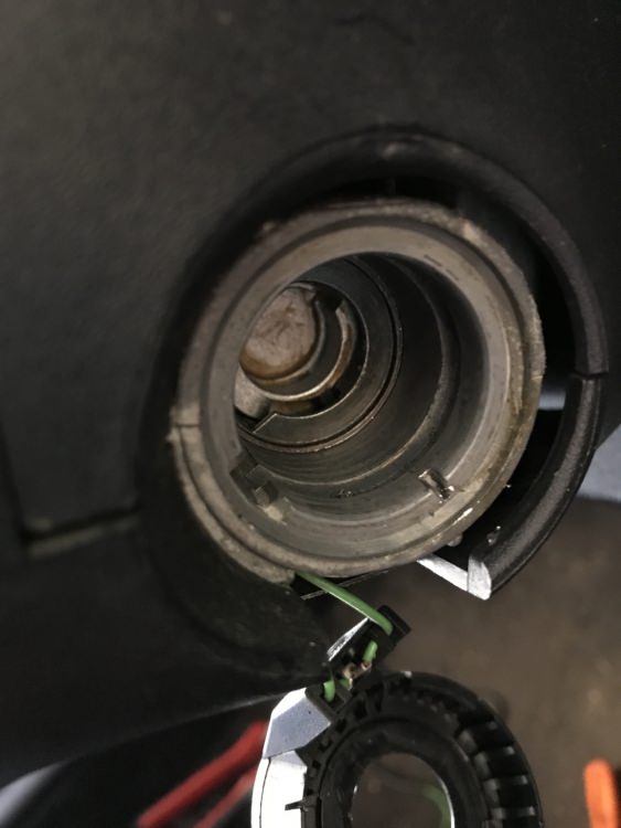

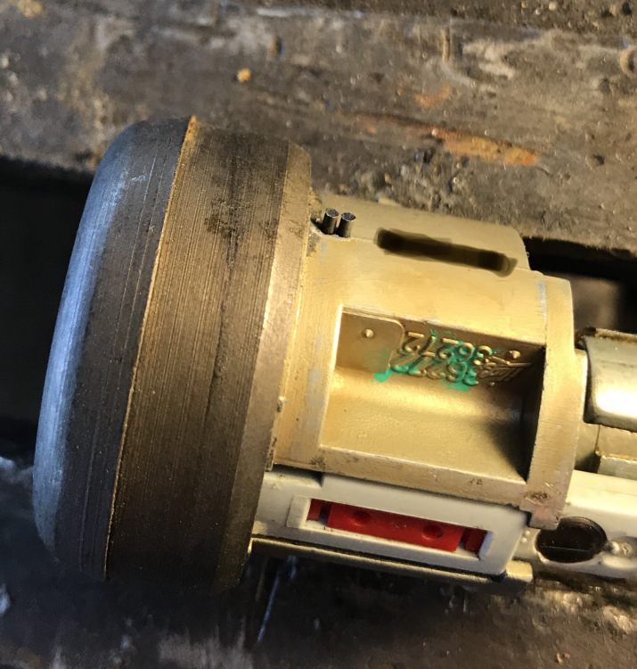

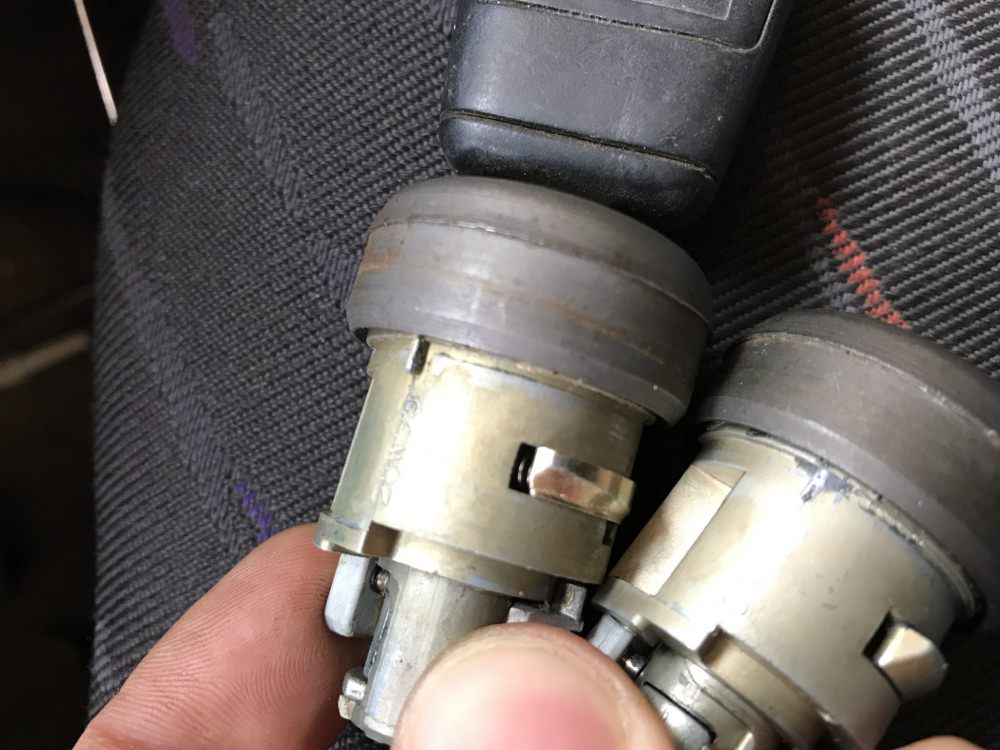

allé, pour ceux qui ont un problème de neiman qui tourne dans le vide sur E36 et qui ne veulent pas lâcher un centime ( :nickel5:) voici ce que j’ai fais.
on peut voir que le souci provient (dans mon cas) de la petite lamelle qui s’est cassée.
et souvent elle reste coincée dans son emplacement donc ne pas oublier de la dégager!
j’ai donc simplement percé 2 petit trous de 1 mm de diamètre et environ 2 mm de profond.
et ensuite, deux morceaux du foret qui m’a servi a percer, puis surfacés pour qu’ils aient la longueur voulue.
je les ai par la suite "collés" au frein filet mais c’est juste pour qu’ils ne tombent pas si je redémonte le neiman.
Voila, bon bricolage à tous ?
